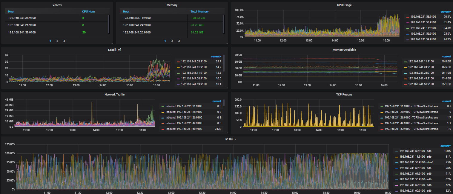

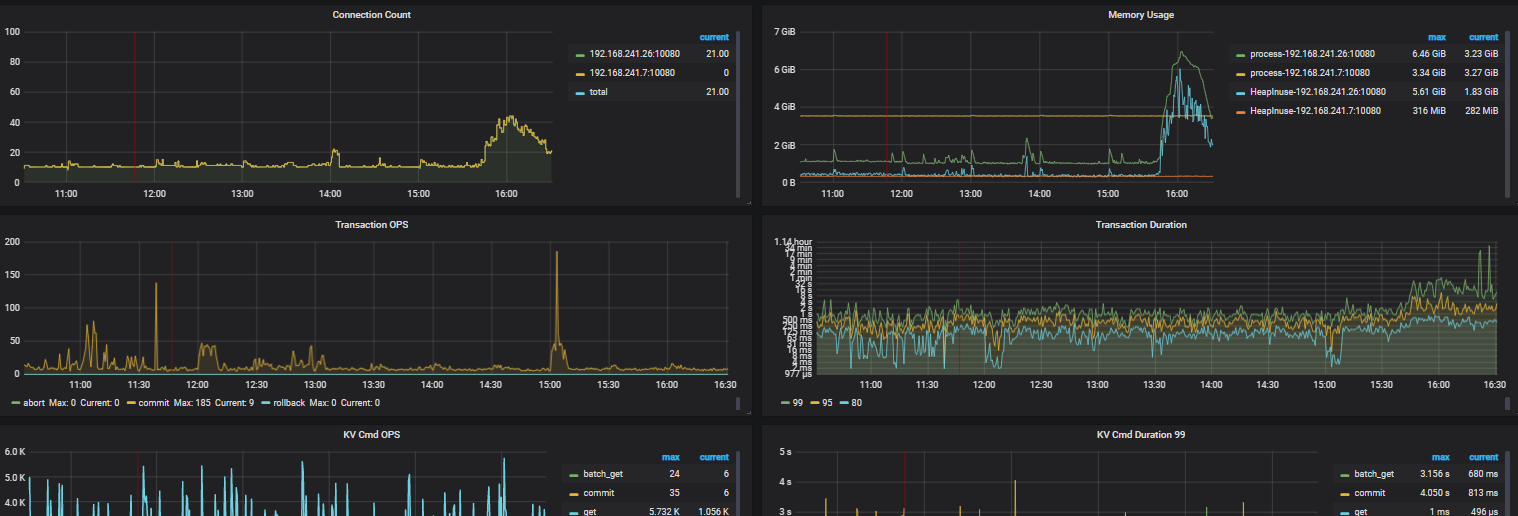

【概述】tikv所有节点突然负载变高,IO变高
【背景】没有操作
【现象】集群中所有TIKV节点负载突然升高,IO变高(因为我们集群是普通SATA SSD,IO本就有一点高),主要是负载变高明显
【业务影响】 业务查询变慢
【TiDB 版本】Cluster version: v4.0.9

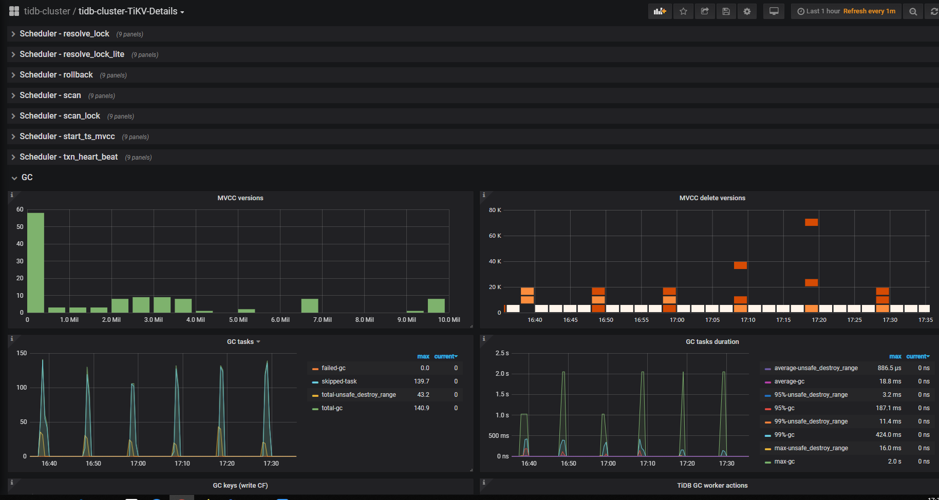

从监控上推测应该是有慢sql
我都看了tikv/tidb日志都正常,日志刷的很快,有挺多慢查询、查询超时的warn错误,但我们集群应该平时也应该挺多的,因为我们没有用NVME的SSD盘,用的普通的SATA盘,整个集群IO本就不低, 或者有什么关键字您 说下我过滤 下看看吧,日志刷太快了

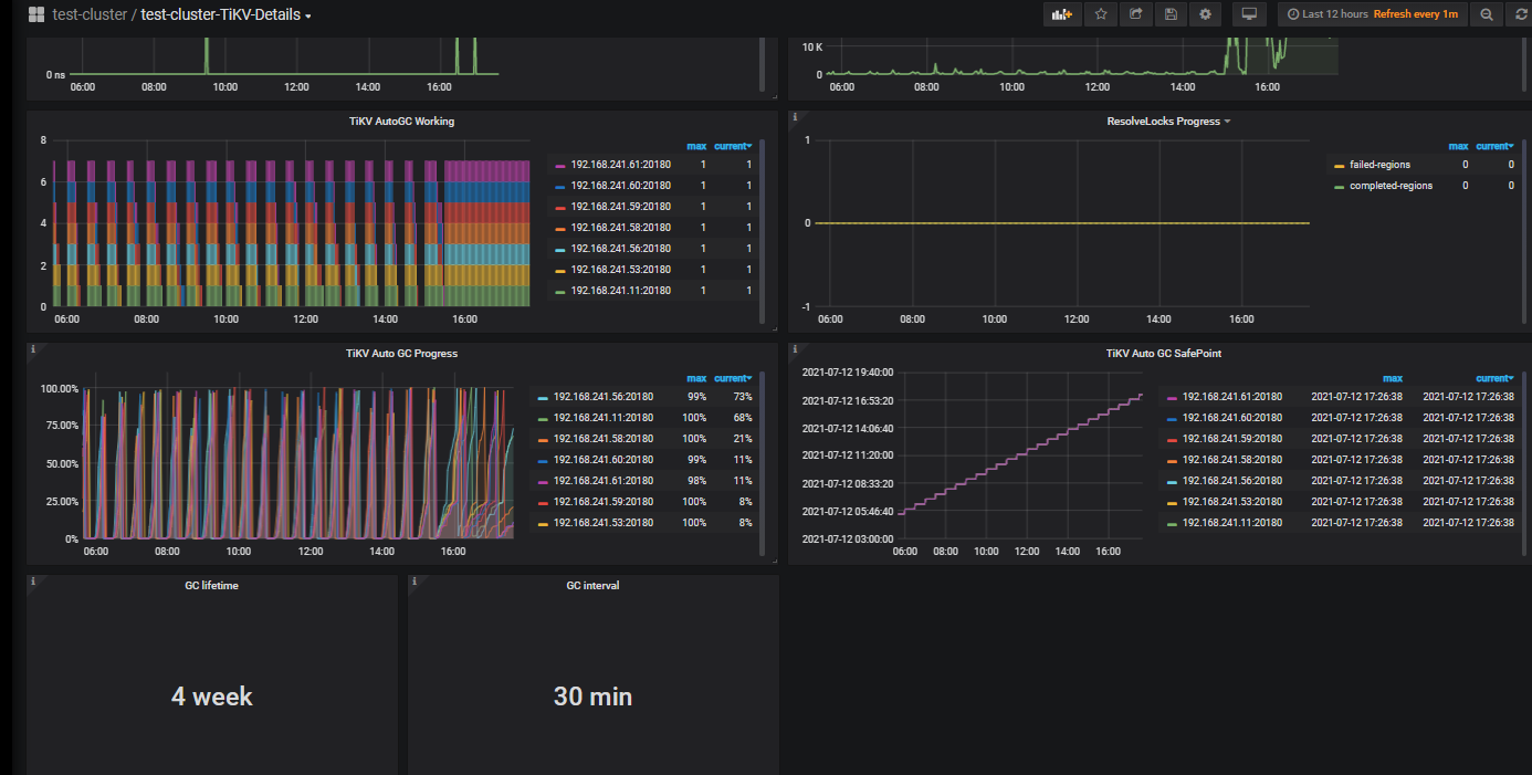

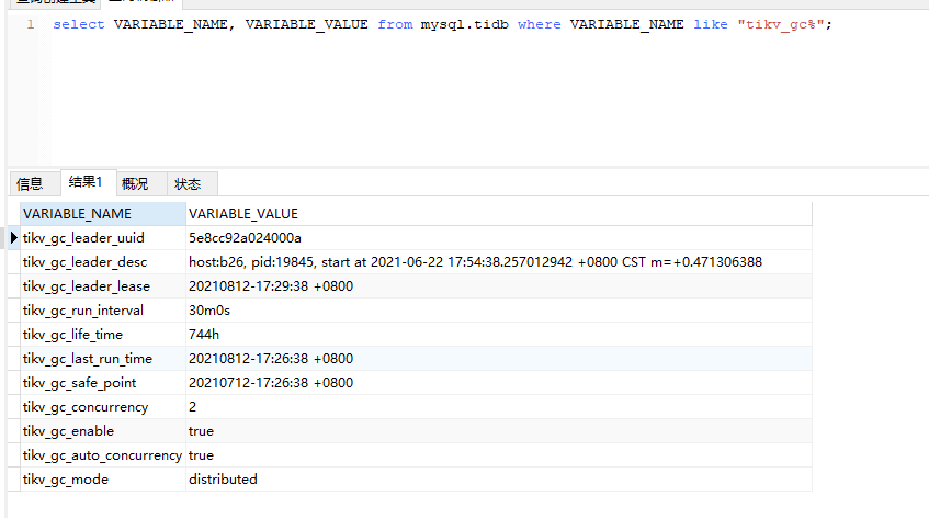

我刚想起来, 这个集群我改过他gc的时长,改为了744小时/1个月, 今天好像是gc的时间,但时间也不是特别吻合,可能跟这个关系吗?

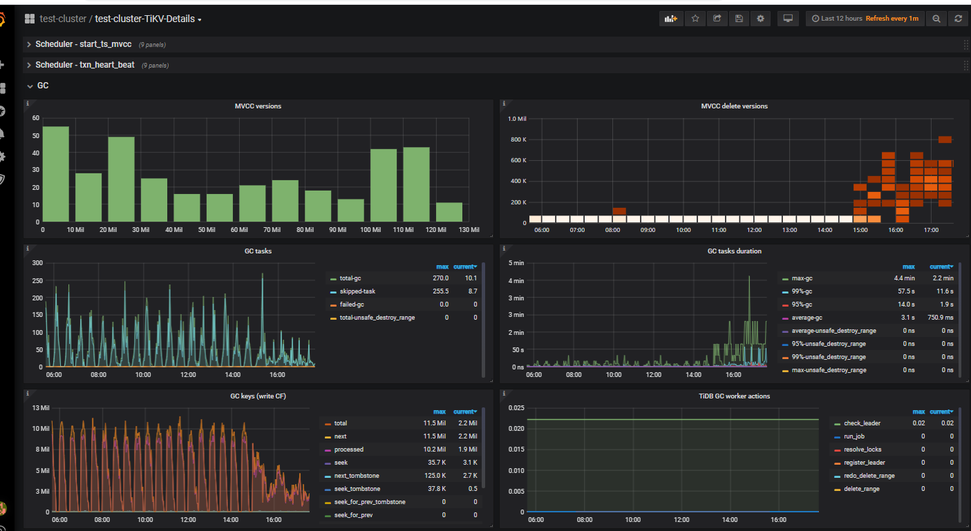

确定是否和gc有关 你可以看下tikv监控
你这个gc时间这么长,应该是有影响的
确实是由于gc数据量过多引起的
之所以设置这么长时间是因为: 我们数据量比较大,用BR做数据备份,每次完事备份要时间很长,所以修改了gc时长为1个月,用BR做备份方案是:每月1号完整备份,1号后每天基于1号做增量备份,我们的业务好像只是插入数据比较多,删改更新的场景很少,这样GC数据量应该很少吧? 新增数据也是gc的数据吗

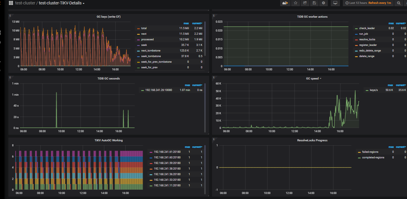

那我现在只能等着gc完成是吧? 有没有办法处理一下呢,现在业务查询很慢,超时
https://docs.pingcap.com/zh/tidb/v4.0/garbage-collection-configuration#流控
你可以尝试一下这个
这边的建议是 修改br备份修改适合的gc时间,备份完成后将gc时间调整回之前。
tikv-ctl --host=ip:port modify-tikv-config -m server -n gc.max_write_bytes_per_sec -v 10MB
