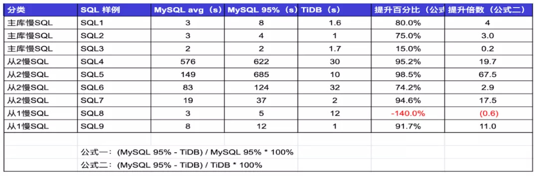

为了解决这些问题,虎牙直播的业务架构从原来使用 MySQL 的一主多从,迁移到现在的 TiDB + TiFlash 架构。
虎牙直播抓取了 9 个场景,做了原来架构和现在的 TiDB 架构的性能对比。整理出来的数据如下图。在换用 TiDB + TiFlash 架构后,不仅解决了数据扩展性的需求,整体的查询性能也提升了超过两倍。
这样一来,便解决了虎牙直播在 AP 上的对于数据查询的性能要求。

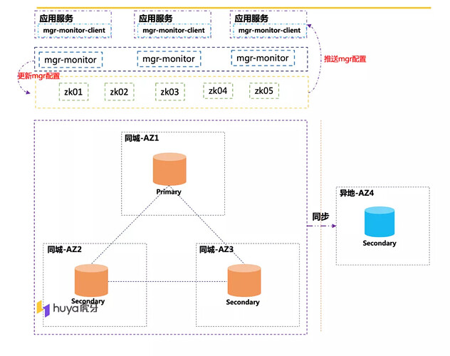

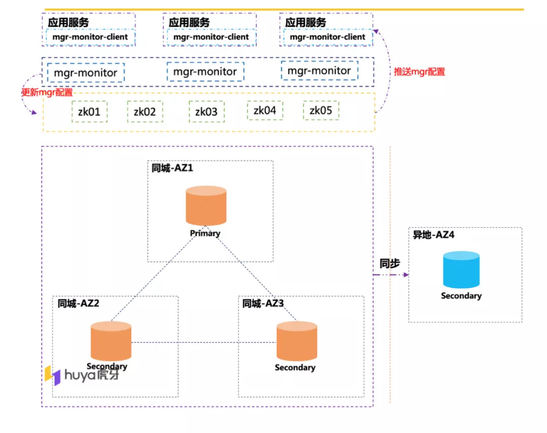

在直播打赏业务方面,虎牙直播对于数据有强制性要求。当前的业务架构是采用同城的三个集群,通过专线同步,实现异地容灾。然后在应用中接入 MGR 集群。通过 zk 集群,统一地把 MGR 集群配置推送到 zk 集群。在应用侧,虎牙直播有一个探测程序,每 5 秒探测一次,探测 zk 集群的配置有无发生变更。同时有一个推送配置,当 MGR 发生了主动切换,zk 也会主动将其推送给 Client,这种方式导致业务接入成本较高。MGR 虽然一定程度上能解决数据强一致问题,但是虎牙直播现在采用的是单点写入的方式,因为多点写可能会面临因 DDL、DML 冲突而导致的数据出错问题。
另外,虎牙直播的 MGR 集群还面临着需要分库分表进行拆分的数据扩展性问题,影响数据做 merge 统计。MGR 对整体的网络时延要求比较高,所以不异地部署统一的 MGR 集群,因为网络时延或者网络抖动等可能会导致 MGR 频繁切换和集群整体性能降低。
除此之外,MGR 在大事务时经常会产生抖动,主要是因为 MGR 没有做好流控。同时,MGR 架构属于数据多副本并且无法压缩的异地部署方式,整体部署成本也会偏高。
