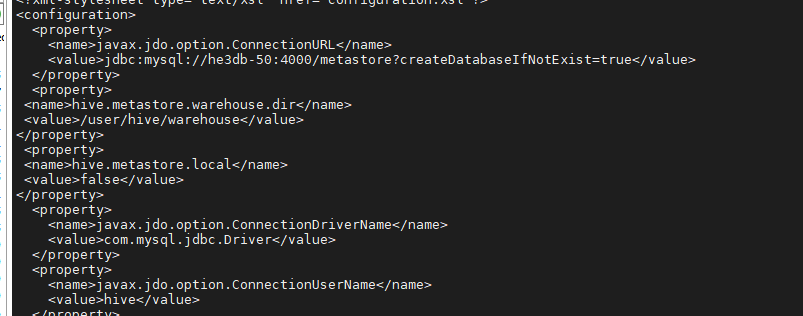

hive配置文件

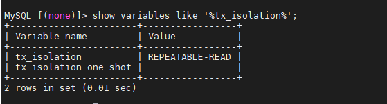

这个隔离级别设置的不对吧
https://docs.pingcap.com/zh/tidb/stable/transaction-isolation-levels#tidb-事务隔离级别
参考这个限制,重新调整下在试试

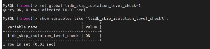

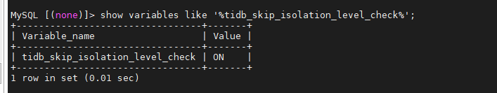

按照报错的提示,设置了tidb_skip_isolation_level_check=1
但是还是报错
当然报错啊,不支持啊,你跳过去,实际上还是不支持

READ COMMITTED
REPEATABLE READ
调整到这个事务级别
目前已经是REPEATABLE-READ

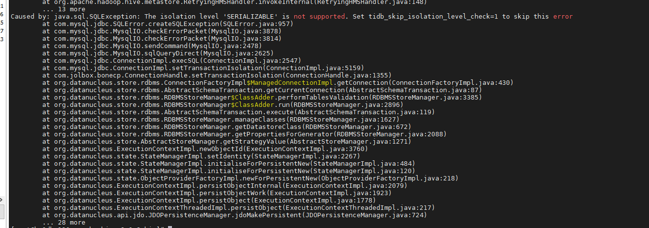

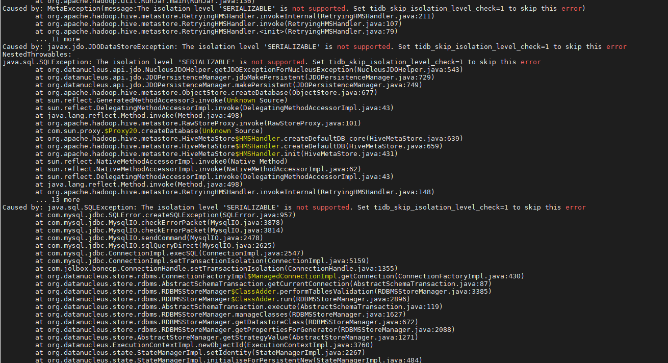

报错:
tidb5.0
都按照文档来了

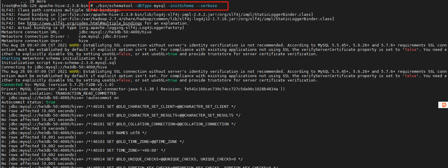

schematool -dbType mysql -initSchema --verbose
上一步都没有问题
你能提供一下完整的配置文件吗?其次能打开general log,我们想一下是输入什么sql导致的问题,开启的方式是修改链接的url,然后使用。
修改为如下url:
jdbc:mysql://xxxx.xx.xx.xx/dbName?sessionVariables=tidb_general_log=on
