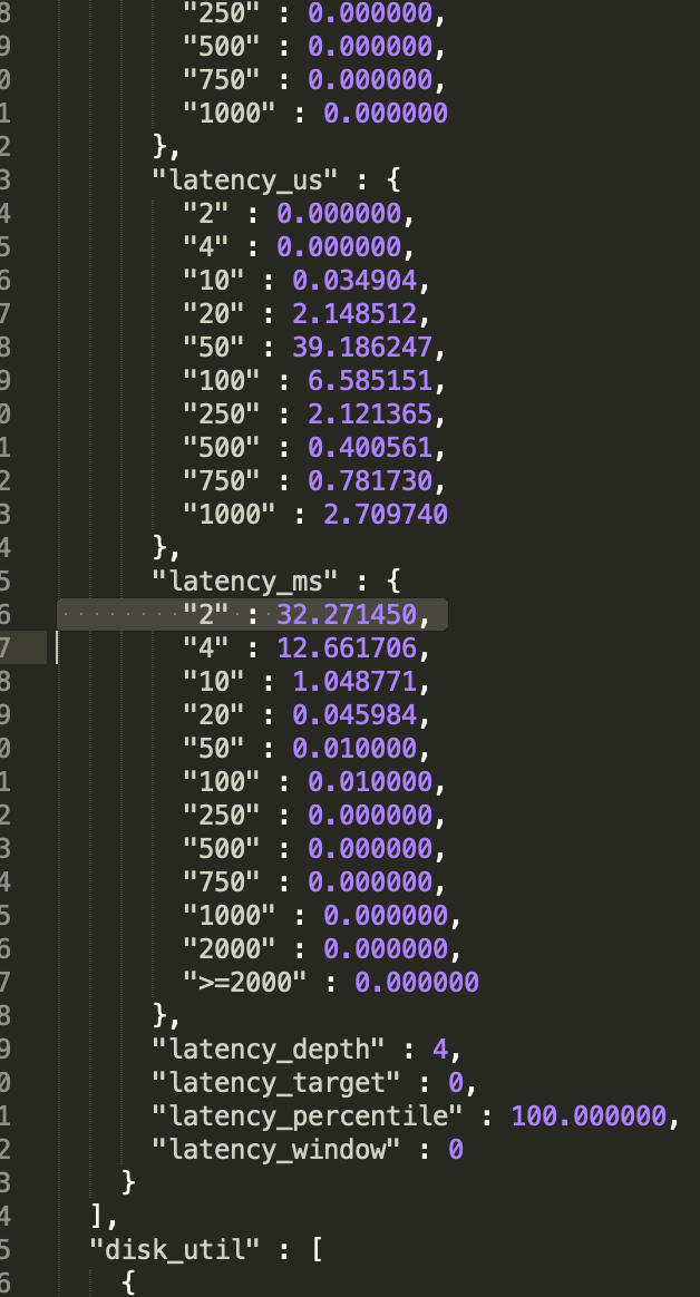

fio IO性能测试结果:

如果是 1M/s 的随机 IO ,根据你的截图image 应该可以 run 起来,SQL 的响应延迟要看实际的网络、磁盘负载。截图里面好像没有看到 fio 的延迟信息。
测试出来的延迟信息怎么看?不太懂。附件是bs=4k,numjobs=8顺序写和随机读的混合测试详情。
