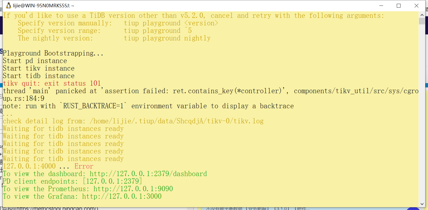

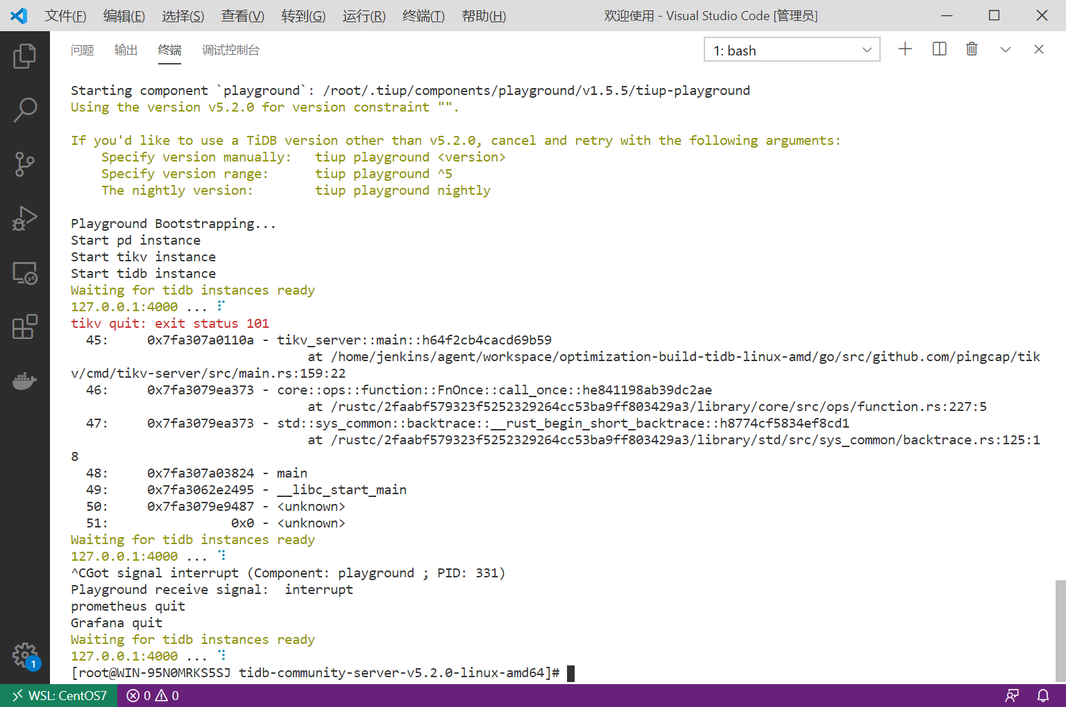

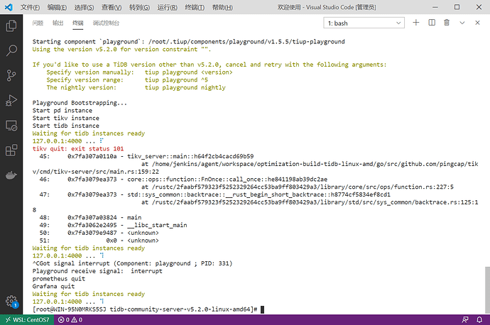

【背景】做过哪些操作 按照文档中快速上手进行快速部署集群时,输入tiup playground,出现了报错,显示tikv quit:exit status 101
最后waiting for tidb instances ready 127.0.0.1:4000:ERROR.
【TiDB 版本】5.2.0
【日志】

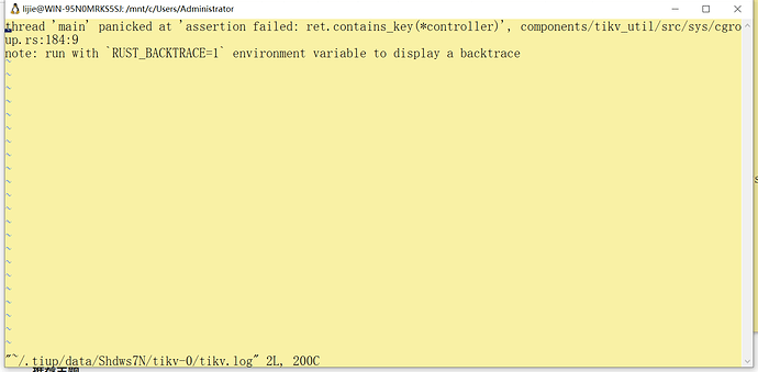

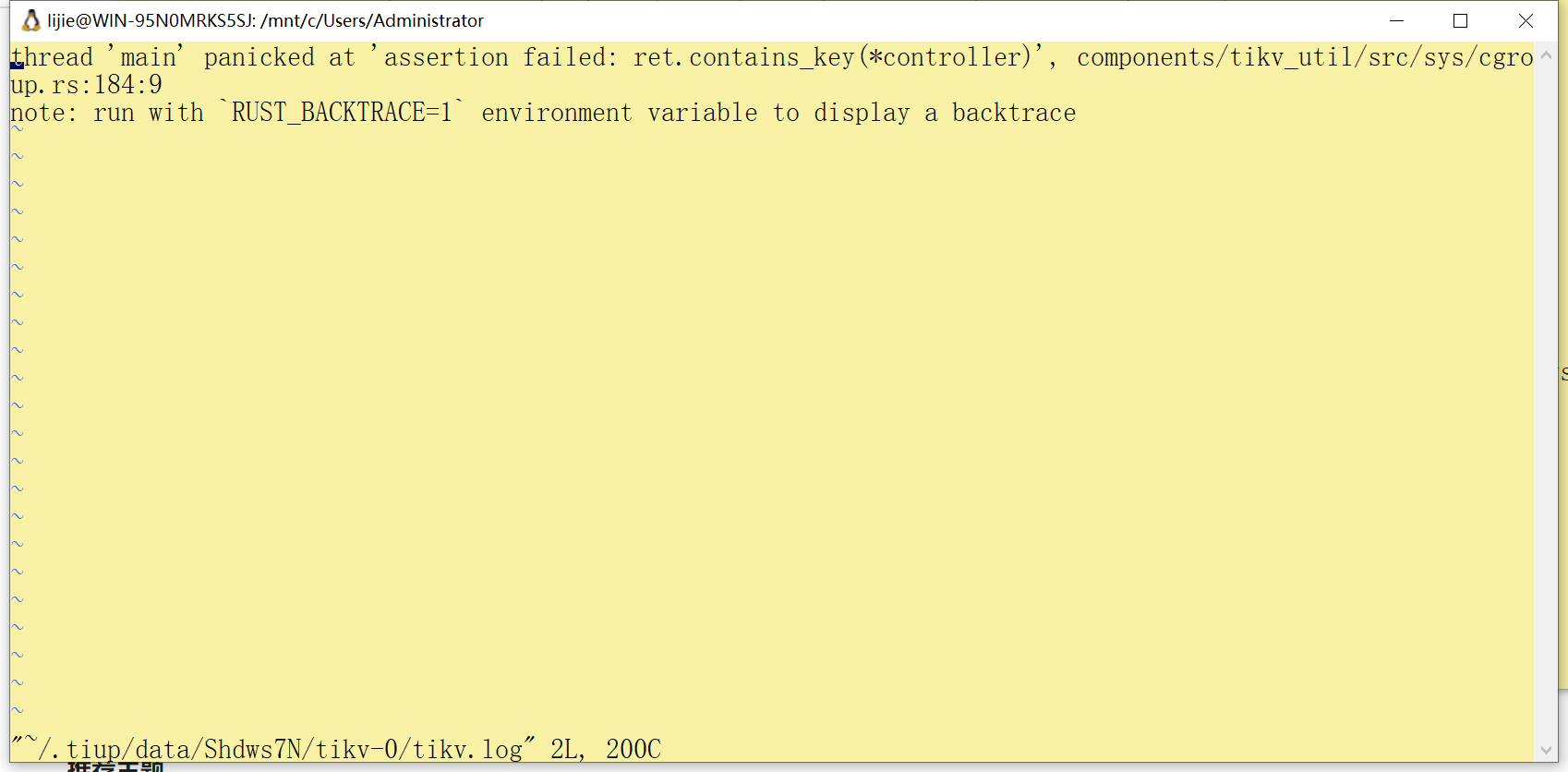

thread ‘main’ panicked at ‘assertion failed: ret.contains_key(*controller)’, components/tikv_util/src/sys/cgroup.rs:184:9
note: run with RUST_BACKTRACE=1 environment variable to display a backtrace
【截图】

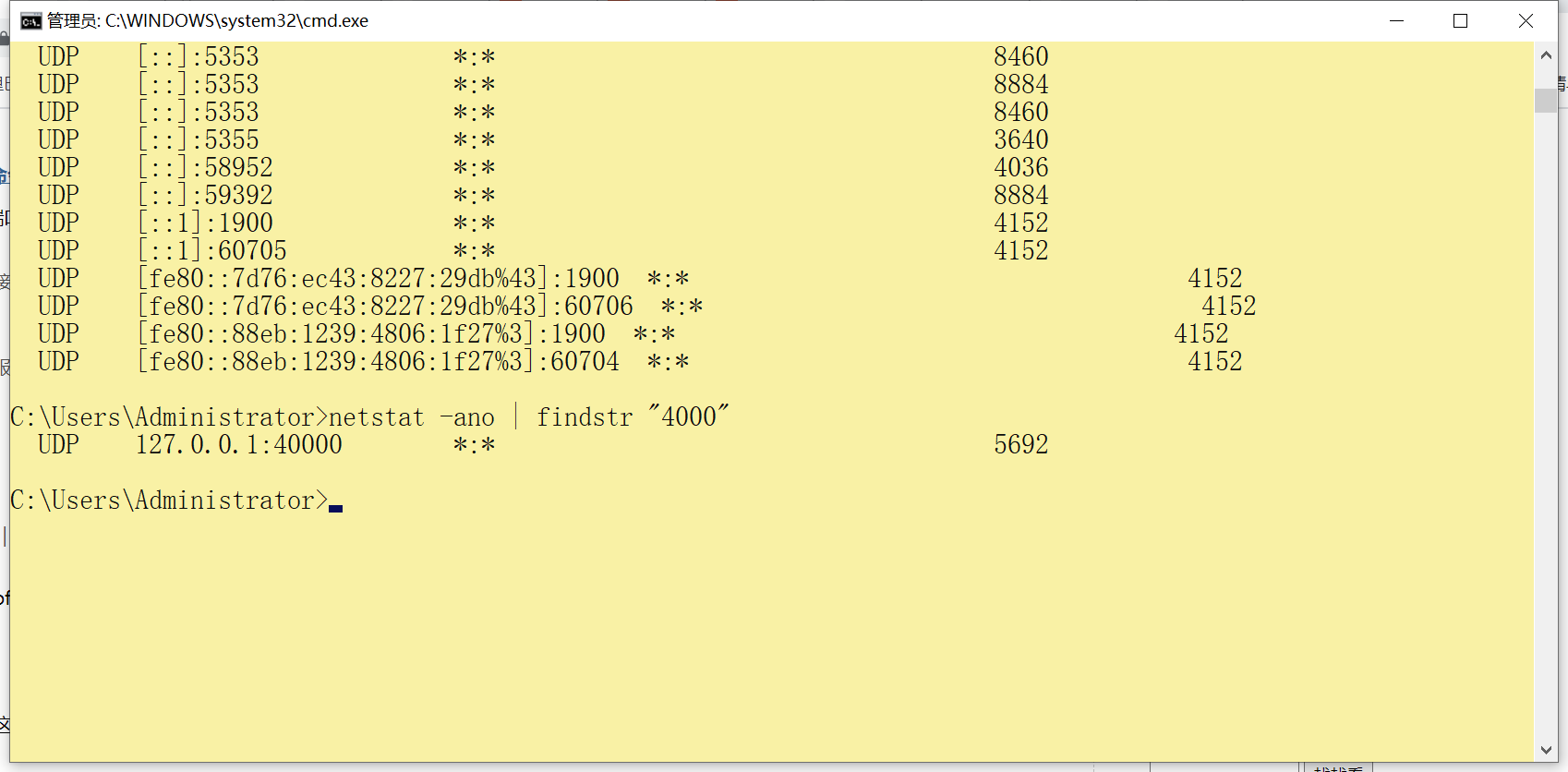

端口是不是被占用了?
您好,看了一下应该是没有
这里有log,可以提供出来么?
好的。
补充一下,您好,卡一段时间后会增加如下日志:
log.txt (29.5 KB)
建议如果测试做长稳、性能测试,使用 TiUP cluster 部署集群。playground 只适合功能验证,你出现的问题和系统的欢迎有关系。可以先用 tiup cluster 部署一下,看看是否问题复现。

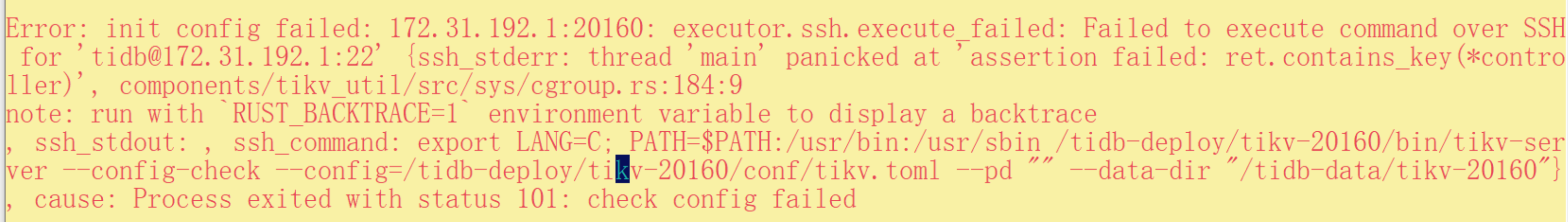

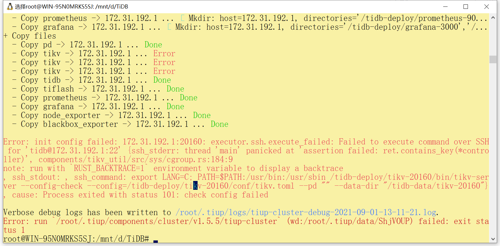

您好,通过tiup cluster部署时,tikv仍然存在问题。
log.txt (4.7 KB)

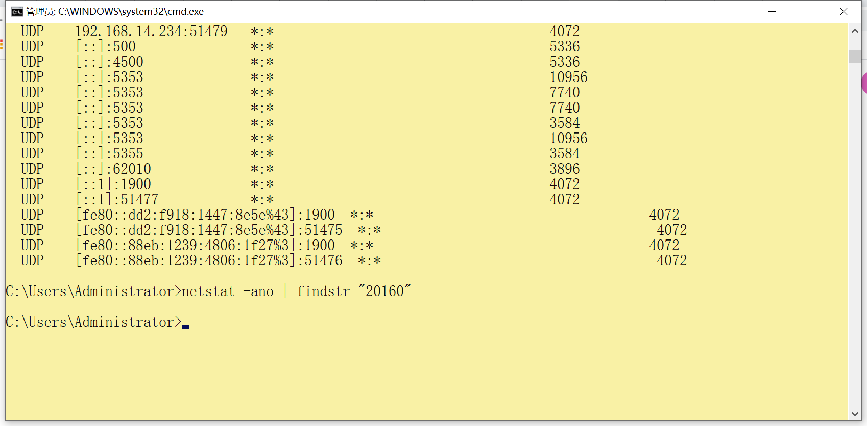

这部分网络有没有问题 ?
您好,查了一下,20160端口应该是没有被占用,而且WSL装在本机上,172是本机地址,应该不存在不通的情况。
抱歉,之前提到的日志发错了,应该是下面这个,抱歉。
tiup-cluster-debug-2021-09-01-14-01-06.log (284.8 KB)

对了,贴上一个回溯信息,希望可以帮你们继续改进数据库。
