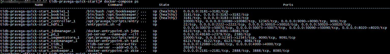

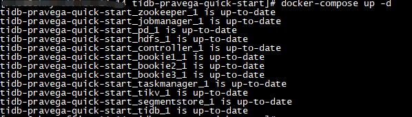

docker-compose up -d 看一下都是 up 的状态吗?
都是 up 的状态

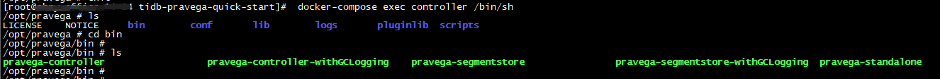

[root@r20 tidb-pravega-quick-start]# docker-compose exec controller /bin/sh
这个能执行吗
或者找一个 busybox 的 docker-compose 的例子,看一下是不是 docker 的问题
可以的
然后进入到 bin 目录下,直接手动起 cli
sh-5.0# ls
LICENSE NOTICE bin conf lib logs pluginlib scripts
sh-5.0# pwd
/opt/pravega
sh-5.0# cd bin
sh-5.0# ls
pravega-admin pravega-cli pravega-controller pravega-controller-withGCLogging pravega-segmentstore pravega-segmentstore-withGCLogging pravega-standalone

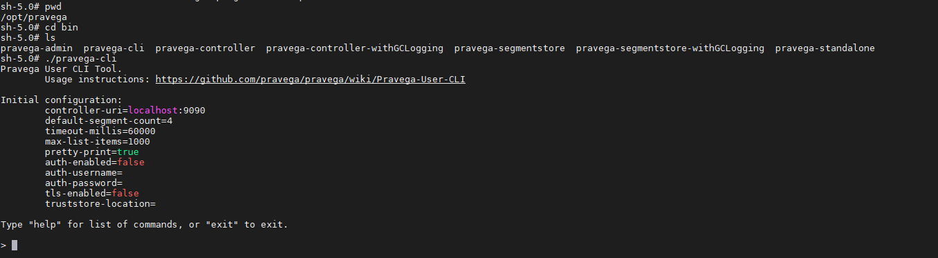

sh-5.0# ./pravega-cli
Pravega User CLI Tool.
Usage instructions: Pravega User CLI · pravega/pravega Wiki · GitHub
Initial configuration:
controller-uri=localhost:9090
default-segment-count=4
timeout-millis=60000
max-list-items=1000
pretty-print=true
auth-enabled=false
auth-username=
auth-password=
tls-enabled=false
truststore-location=
Type “help” for list of commands, or “exit” to exit.
我这里没有pravega-cli

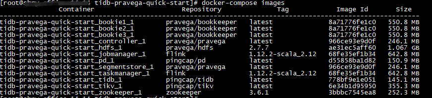

确认一下版本,如果还有问题的话,
将 pravega 的 image 删除掉,重新拉去一下。

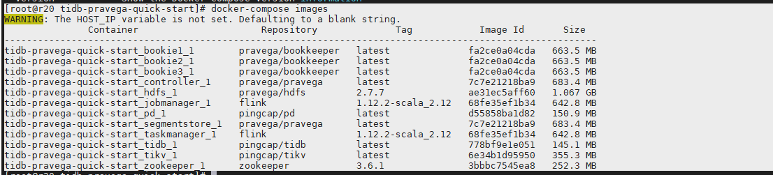

我拉的image版本没问题,但是size比你的小,是不是docker-compose.yaml有什么问题
