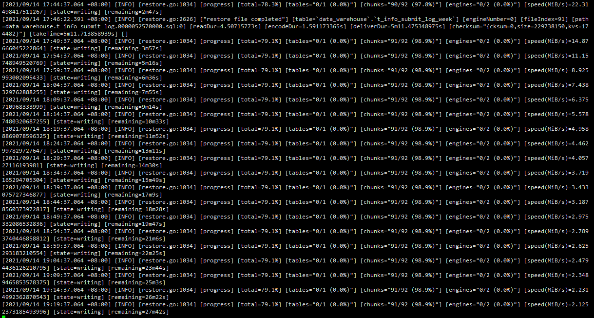

杀掉lightning进程重启之后,看日志是执行完成了,但是数据量感觉对不上。tidb-lightning.log (165.1 KB)

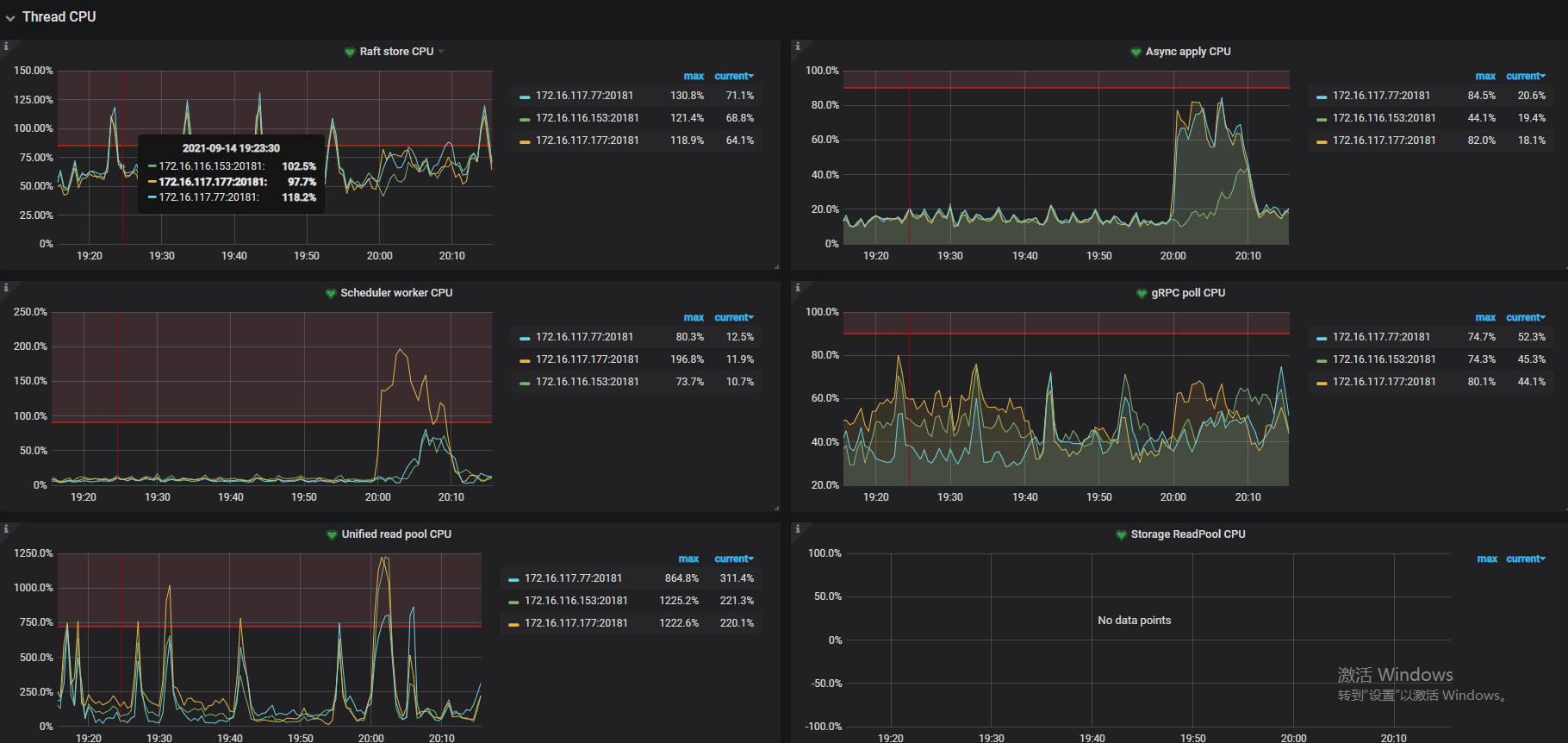

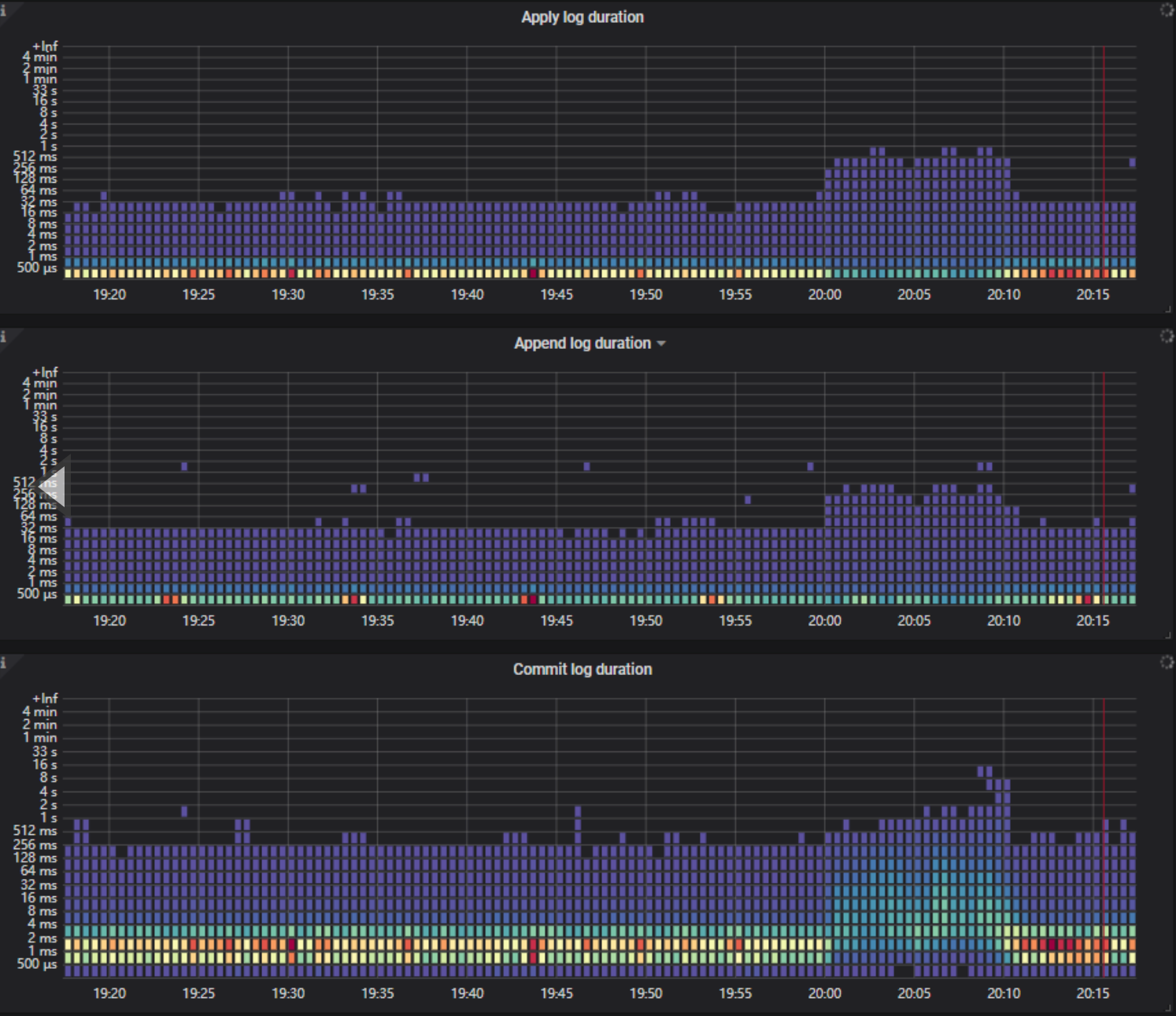

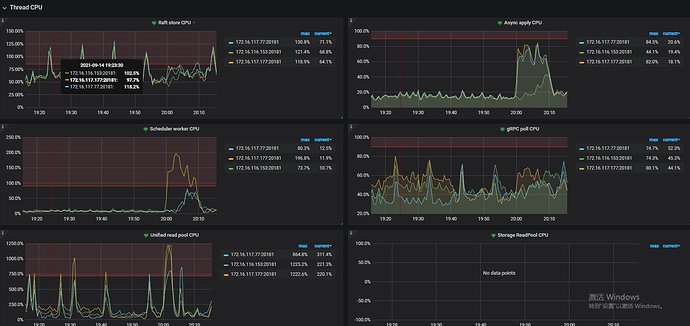

那下游 Lightning 导入的 TiDB 的集群可以看一下他的资源情况,可以通过写性能排查手册定位一下问题。
https://pingkai.cn/tidbcommunity/forum/t/topic/68031/9
参考一下这个文档,排查一些下游集群的写入情况,是否存在瓶颈。另外直接点可以看一下 tikv、tidb log 。
大致看一下,感觉问题不大,不至于卡死不动。
业务正常写入这块儿和平时没有区别

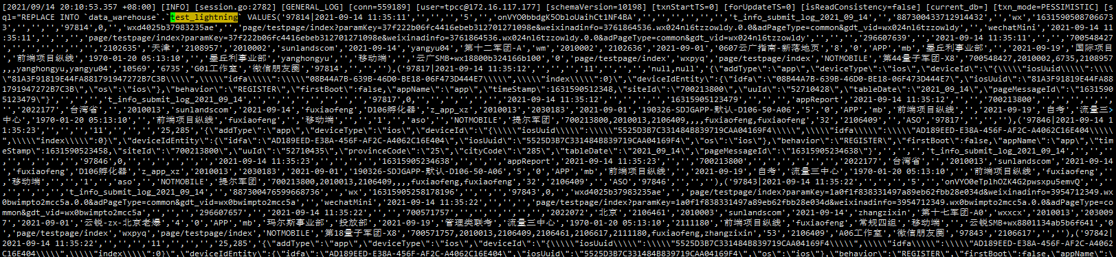

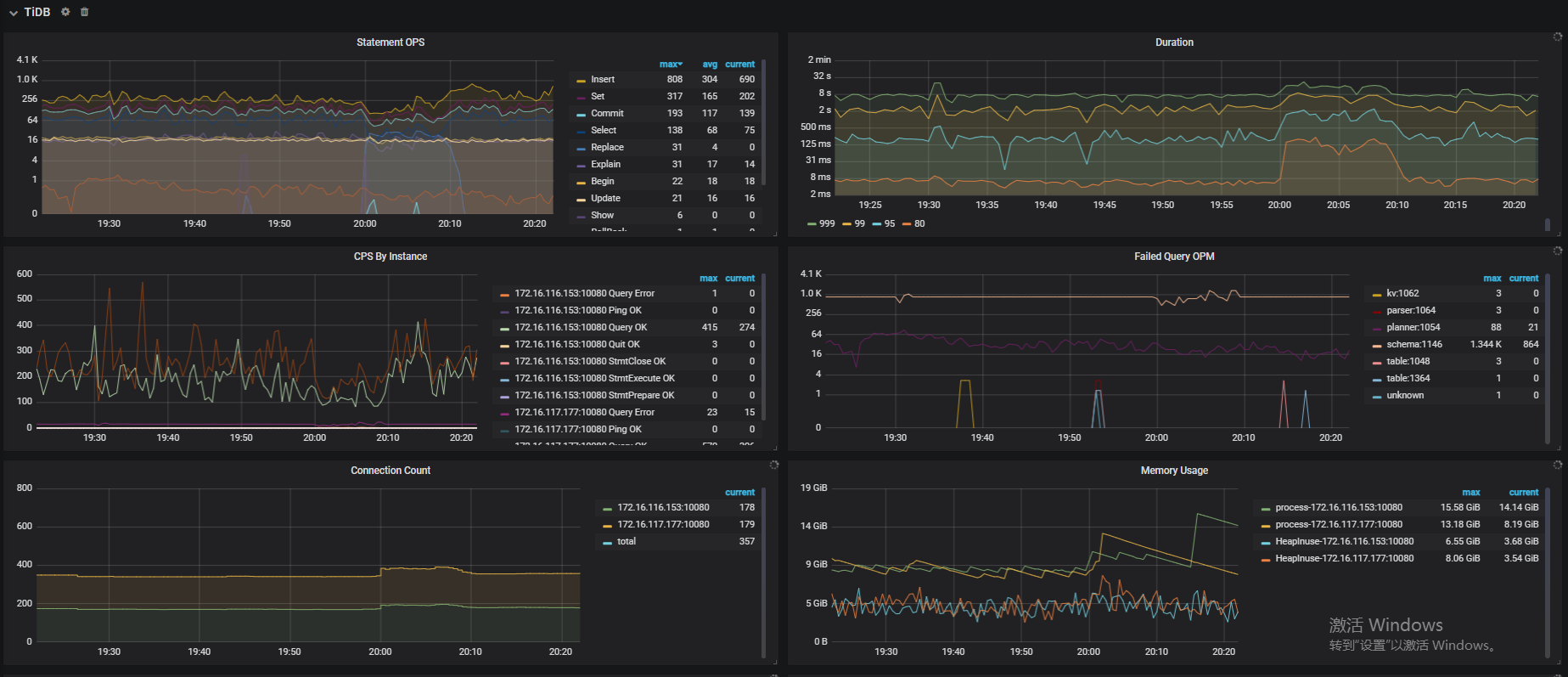

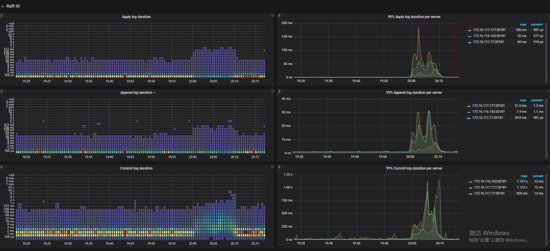

这是两个tidb节点使用lightning的最后写入记录,都是INFO日志,没有报错

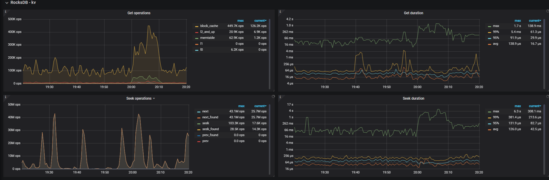

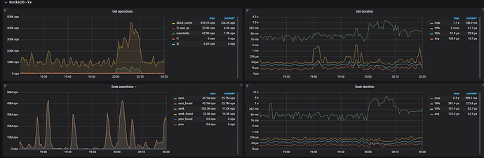

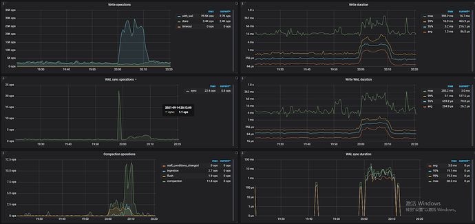

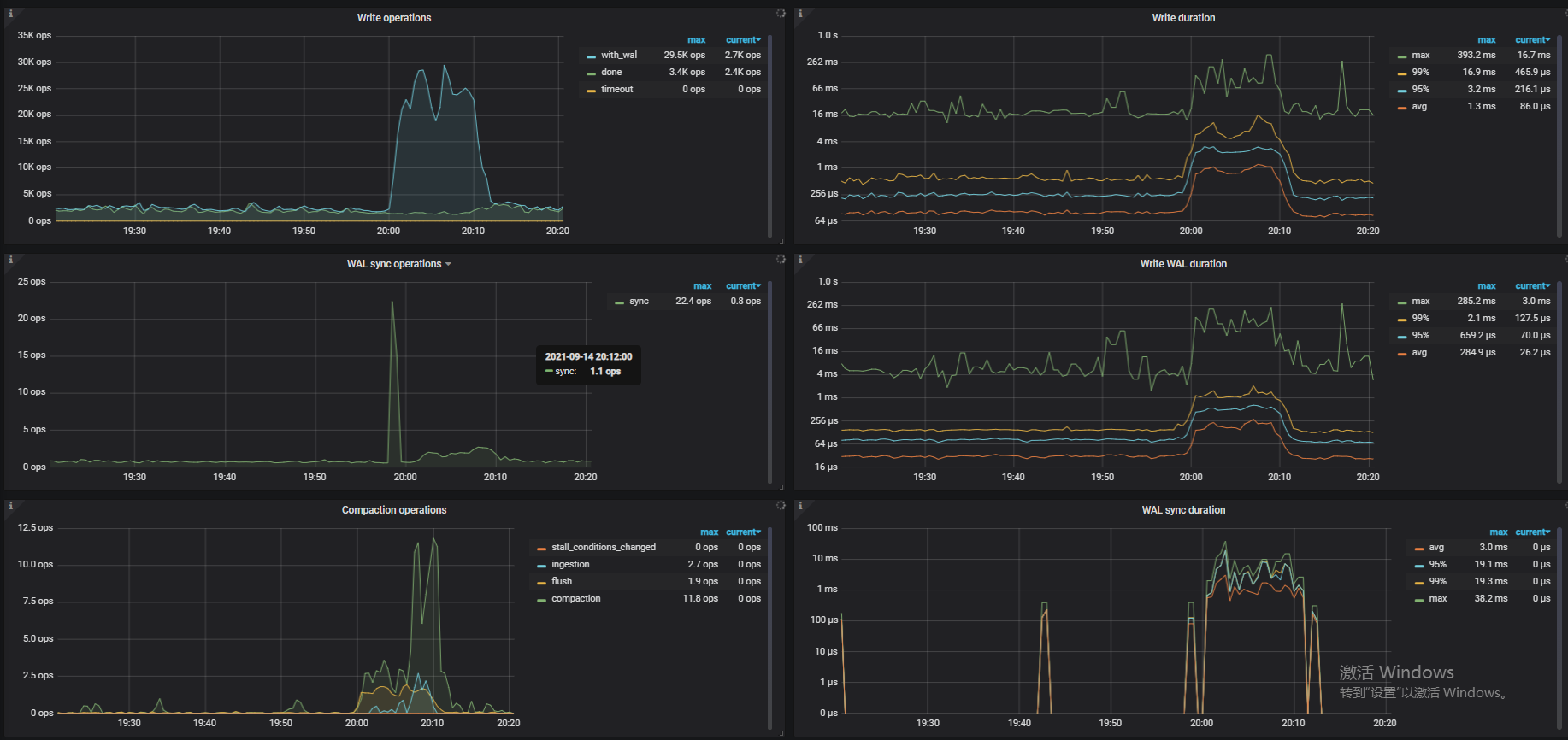

你们是什么盘 ?写入延迟有点高呀 ~
我们这个是普通的硬盘,没用SSD。
又使用loader加载了一遍,没有什么问题。
使用lightning的时候,必须kill一次重新拉起才能同步完,不然会一直卡着,我找了个五百万的小表,也会卡在90%多。

建议还是考虑 NVME SSD,毕竟设计开发产品性能也是以 SSD 盘为参考的,所以普通机械盘不能达到预期的性能。
@peng-xin 使用 tidb backend 的话,应该盘不太会成为瓶颈。

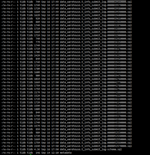

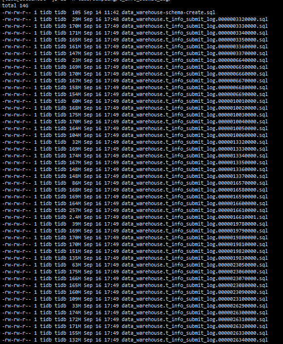

麻烦确认一下 data_warehouse.t_info_submit_log.0000016580000.sql 这个文件的内容或大小是不是和其他源文件有明显的不同导致执行可能会卡住。
