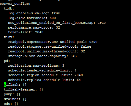

【 TiDB 使用环境】
操作系统:Centos7
集群:三台机器(pd,kv)
其他配置默认

你发的这个问题,是想引用事务,体现一起失败,一起成功,还是什么?
建议你补充背景,配置信息,以及你的期望是什么
不好意思,编辑过程习惯性按了ctrl + enter,自动发布了。背景与配置信息、期望已补充。
