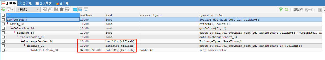

一个sql,看执行计划,下推到了tiflash,只获取 limit 10条,tidb server 竟然OOM了
SELECT main_post_id ,COUNT(1) FROM kol_doc kd
GROUP BY main_post_id HAVING COUNT(1) > 1 LIMIT 10

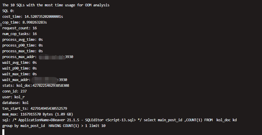

11点31,就是我执行的这个sql引起的OOM,无其他人在使用,而且你看这个图爆出的OOM的sql 也是tidb 输出的日志,就是这个SQL引起的

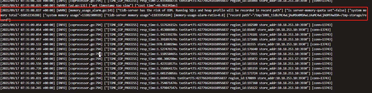

tidb日志中的一条oom记录:
[memory_usage_alarm.go:141] [“tidb-server has the risk of OOM. Running SQLs and heap profile will be recorded in record path”] [“is server-memory-quota set”=true] [server-memory-quota=8000000000] [“tidb-server memory usage”=6494551152] [memory-usage-alarm-ratio=0.8] [“record path”=“/tmp/1001_tidb/MC4wLjAuMDo0MDAwLzAuMC4wLjA6MTAwODA=/tmp-storage/record”]
这个SQL 肯定有问题,我先看看有没有 hint 能解决,不过你上面提供的是 explain 的结果,能提供一下 explain analyze 的结果不
慢日志有个 tidb_plan 的字段,可以提供这个(名字不是很确定)

这个是建表语句、sql、和explain
建表语句和explain.txt (2.9 KB)
1、你得出这个 SQL 的途径,是啥?我这边建议你看慢日志(或者看 tidb- server 的日志),你的 这个 SQL 如果是上面的执行计划,连 1M 的内存都占用不了,不会造成 OOM

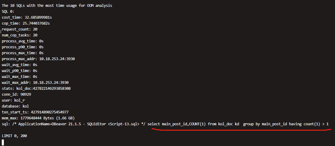

1.得出这个结论的途径是: 我们tidb server挂了,我去看了该server 日志,发现:tidb 触发一个oom,并记录在了/tmp/1001_tidb/MC4wLjAuMDo0MDAwLzAuMC4wLjA6MTAwODA=/tmp-storage/record下,然后日志下面就显示tidb 重启了
我去看了下这个文件,显示的该sql:
嗯嗯,明白了,但这里的问题是:这个文件中记录的 这个SQL使用了 1.66GB 的内存,但你的执行计划 估计才 几K,差距太大,所以想看看这个 SQL 真正的执行计划才行(explian analyze。会记录使用了多少内存)

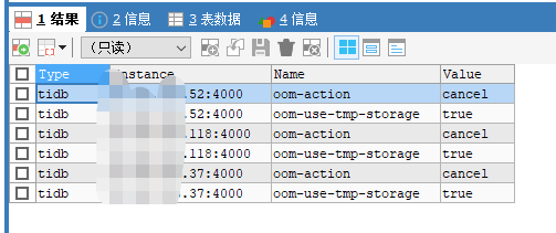

1、可以看一下 慢日志,找一下是否有这个 SQL
2、确认 tidb-server 是否可以开 oom-use-tmp-storage 之类的参数(关于 oom 和内存控制,tidb-server 都有对应的好几个参数)
1.看了下慢日志,没有该sql,应该是因为根本没执行下来,也没记录,在dashboard上也没有该记录
2.这个参数本身就是开启的
