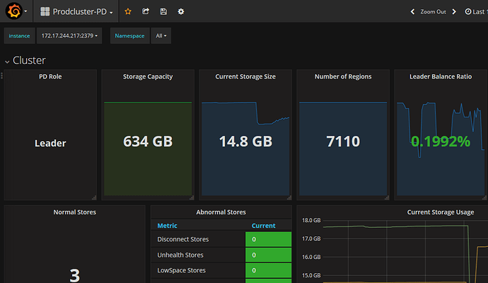

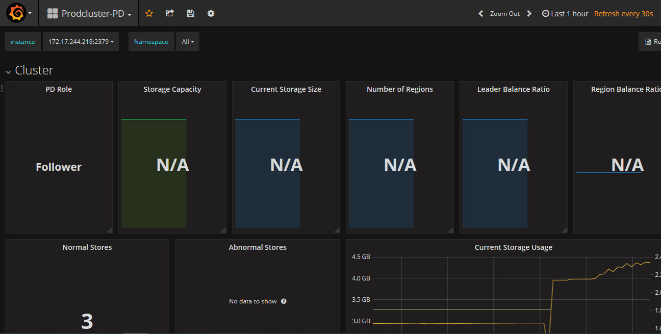

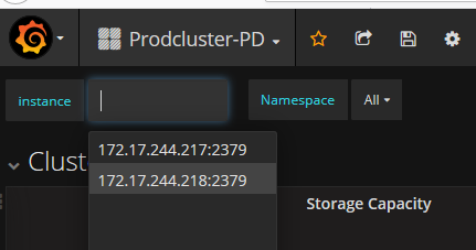

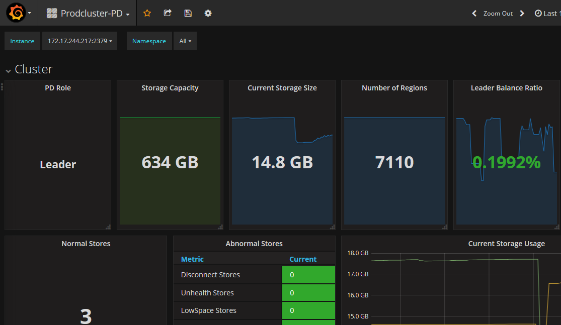

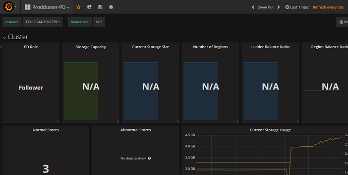

为什么tidb数据库重启后,pd follower节点没有数据呢?另外我一共三个pd节点,grafana监控平台看到只有两个节点?如果说一个是容灾,那岂不是pd服务其实就是一个在leader节点在工作?
pd follower监控显示无数据,这个可能是监控的问题,PD 通过 Raft 协议保证数据的安全性。Raft 的 leader server 负责处理所有操作,其余的 PD server 仅用于保证高可用。
