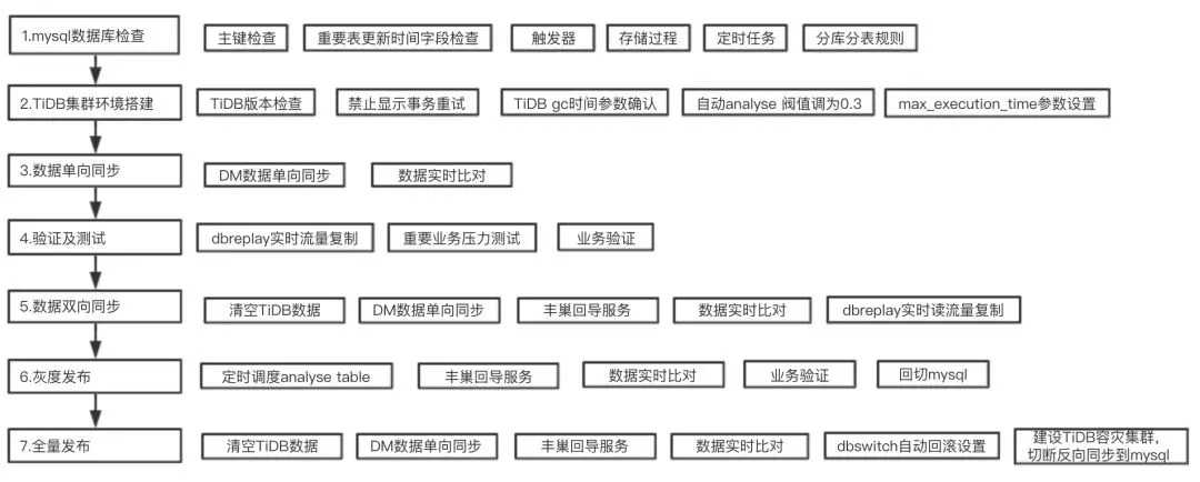

标准步骤方案
在支付平台迁移之初,我们就提出了 TiDB 迁移的标准化方案,支付平台在迁移的过程中,除了部分步骤是需要反复执行之外,大体上都是按照标准化方案来走的。
如上图所示,我们没有采用先切读流量到 TiDB 集群和双写的方案,而是直接切换到 TiDB 之上。这主要是基于以下的几点原因:
  • 长期使用建立的信心:我们使用 TiDB 已经有半年了,对其稳定性有相当的信心。
  • 加快迁移速度:减少业务系统的改造,双写是需要业务系统改造代码的。
  • 一致性验证前置: 在灰度发布之前我们需要使用专门的业务压力测试工具进行一致性和压力验证。
  • 外部安全性保障:数据比对贯穿于整个迁移的过程中,发现异常随时告警。

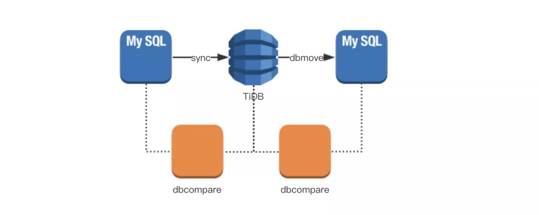

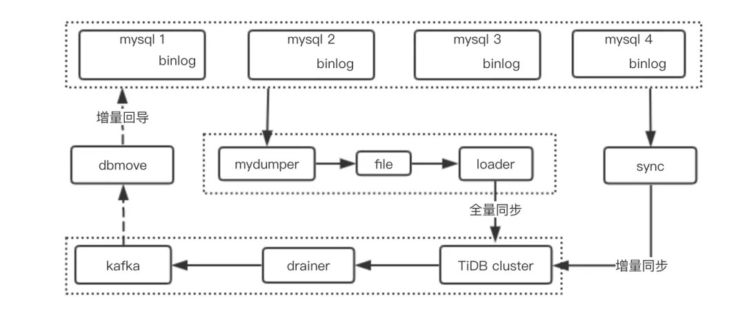

数据同步方案
数据库迁移从来就不是容易的事情,为了让支付平台的数据,无缝的从 MySQL 迁移到 TiDB,我们制定了如下数据同步策略和框架:
由上图可知,我们的数据同步包括了三种同步机制:
1. 全量同步到 TiDB 集群
借助开源工具 mydumper 和 平凯星辰 公司的工具 Loader 来实现,为了不影响 4 个 master,mydumper 是从 4 个 slave 进行数据的拉取。因为支付平台的数据总量超过 100 亿,所以这个同步的过程是非常漫长的,要花费几十个小时,由于当时没有使用 DM 这样自动化的同步管理平台,这个过程是痛苦且漫长的。以后有这种类似 MySQL 到 TiDB 的同步需求,我们都会使用 DM 来完成。(注:TiDB Data Migration,简称 DM,是用于将数据从 MySQL/MariaDB 迁移到 TiDB 的工具,详见:DM 架构设计与实现原理
2. 实时增量同步
使用 平凯星辰 公司的 sync 来实时读取 MySQL 的 binlog,增量同步数据到 TiDB 集群。

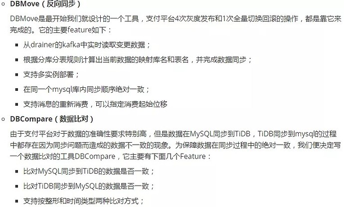

3. 数据实时回导到 MySQL
为了让数据实时回导,我们研发了两个工具,来确保完全可靠:

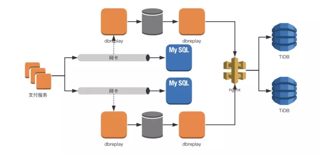

流量回放方案
在一开始制定的迁移方案中,本来是没有流量录制和回放这个工具的。但是因为第一次迁移失败,就促使我们开发了这样的一个工具:DBReplay。其目的在于生产环境流量录制和回放,这是至关重要的一个工具。使用 DBReplay,我们可以发现如下问题:
  • 是否有 TiDB 的问题。
  • 是否有负载均衡层面的问题。
  • 是否存在语句不兼容的问题。
  • 是否有慢 SQL 的出现。
从而可以在不正式切换生产的前提下,就能重复发现问题,对我们正式切换成功有很大的帮助。
DBReplay 的整体架构图如下:
它具备下面的 Feature:
  • 可以在网卡上抓取 MySQL 的数据包。
  • 解析 MySQL 的协议。
  • MySQL 命令输出到文件。
  • 在 TiDB 上回放:支持原速回放和倍速回放。
  • 延迟和错误检测。
  • 实时录制和回放。
一开始本着不重复造轮子的原则,想在开源领域找到一款合适我们的产品。但是经过多番调研,包括 tcpcopy 工具,它并不能满足丰巢的实际情况:
  • 丰巢后台服务使用的都是长连接技术,tcpcopy 只有等到下一次连接登录时才能完成实际的链路创建,这个在我们的环境中行不通,我们需要所有录制的信息都可以 100% 被回放。
  • 库名、表名和用户名密码等都发生了变化,tcpcopy 等现有技术无法解决这个问题。
  • 在录制和回放的过程中,不但能够校验是否发生错误、响应延迟等,还能对 response 做校验。
为了满足上面 3 个要求,丰巢开始了 DBReplay 的自研之路,我们选择了 Google 开源的 gopacket (GitHub - google/gopacket: Provides packet processing capabilities for Go · GitHub) 作为从数据链路层抓包的工具,在这个基础上封装完善了上面提到的功能。基于 DBReplay 工具,我们发现了如下的问题,并进行了修复:
  • TiDB 上线前停止服务几秒的时间 产生原因:TiKV 的一个 bug解决方案:升级 TiDB 集群到 2.1.16
  • 600 秒超时报错 产生原因:nginx_tcp_proxy_module 模块问题解决方案:升级 nginx 到 1.17.1
  • SQL 执行突然变慢 产生原因:没有及时 analyse table解决方案:使用工具每天执行 3 次 analyse table
  • 每个整点 10 分,DBReplay 有大量慢查询语句出现 产生原因:原因是支付平台分了 41 个库,同时执行统计类语句解决方案:无需解决,迁移到 TiDB 后只执行一次
  • DBReplay 获取不到连接 产生原因:nginx 设置的最大连接数过小解决方案:调大最大连接数
  • Error 1048: Column ‘STATUS’ cannot be null 产生原因:语句执行顺序问题解决方案:无需解决
  • 600 秒超时报错 产生原因:一个超过 50 亿大表有一条没有索引的查询,MySQL 同样会存在问题解决方案:设置 TiDB 的 max_execution_time 为 60 秒
  • Error 1146 产生原因:业务新增的表在 TiDB 中不存在解决方案:TiDB 中增加相关表
  • Error 9500: transaction is too large 产生原因:TiDB 对于大事务有限制解决方案:控制删除数据范围
  • 凌晨 TiDB 堵住 产生原因:MySQL 41 个库历史数据迁移,相当于同时对于 TiDB 发起了攻击解决方案:无需解决,迁移到 TiDB 后只执行一次
  • 列不存在 产生原因:业务新增列解决方案:在 TiDB 中增加此列
  • 插入数据失败 产生原因:字段长度做了变更解决方案:在 TiDB 中增加此字段的长度
以上列举的问题,都是在使用 DBReplay 流量回放工具,回放暴露出来的问题,前 3 个问题后面会详细的分析。

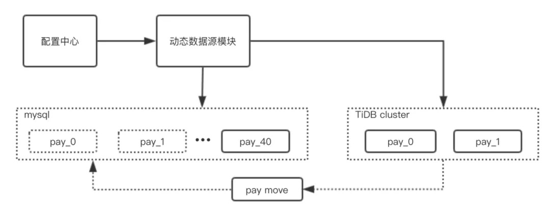

如上图所示,支付平台在进行适配灰度发布的过程中,需要具备以下几点的能力:
  • 可以通过配置中心快速的切换 pay_0 到 pay_40 的数据源。
  • 通过 dbmove 反向同步,灰度发布到 TiDB 的数据库可以实时的切换回 MySQL。
  • 需要支付平台业务代码适配灰度发布。
在支付平台切换 TiDB 的过程中,共灰度发布了四次:
  • pay_0:第一次灰度,只灰度验证了业务最简单的 0 库,里面只有比较少量的业务数据。
  • pay_0,pay_1:关于 0 库和 1 库会灰度两次,因为支付平台的 0 库和其它 40 个库存储的数据有所不同。
  • pay_0,pay_1,pay_2,pay_3,pay_4,pay_5:第三次灰度的目的,是想在已经灰度验证完业务的基础上,给 TiDB 集群增加一些流量,尽量使得问题可以提前暴露出来。
  • pay_0,pay_1:这次灰度是在第二次全量切换前的一次验证操作。

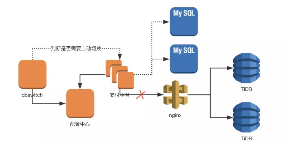

快速回滚方案
支付平台的回滚方案是建立在 TiDB 到 MySQL 数据同步服务正常的基础之上的,回滚方案按照自动化程度分为两种:人工回滚和自动回滚,其中自动回滚需要借助自研工具 DBSwitch 来完成。DBSwitch 这个工具的产生也是源于上次切换的失败,虽然上次切换 TiDB 的过程中,我们做了很多的保障措施,但是在实际问题发生的过程中,因为需要人去判断和操作,所以我们便做了 DBSwitch 这个工具,让系统去判断 TiDB 集群是否出现问题了,是否需要把数据库切换回 MySQL。
如上图所示,DBSwitch 的 Feature 如下:
  • 独立于支付平台之外。
  • 通过定时的调用支付平台的接口来判断 TiDB 集群是否已经不可用。
  • 为了敢于放心切换,DBSwitch 会判断 dbmove 中未同步消息的数量。
  • 通过更改配置中心的数据库开关来实现数据库的动态切换。
  • 为保障连接池和线程池都能快速的得到释放,DBSwitch 会对支付平台进行重启操作。

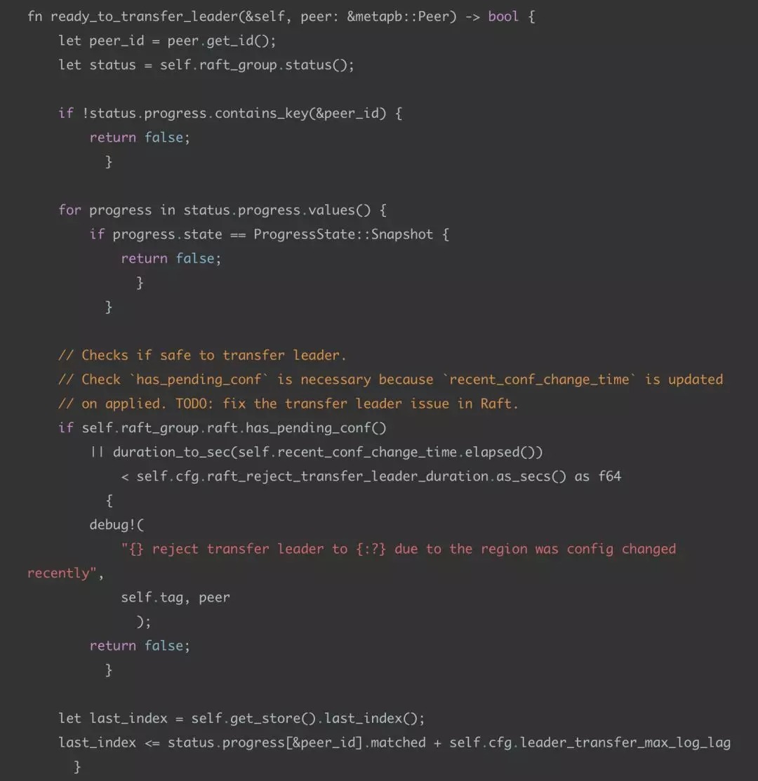

这个问题是 TiDB 切换过程中遇到最大的一个问题,事后分析主要原因有两个:

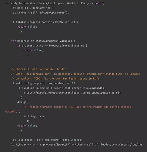

1. TiKV 2.1.9 的 Bug
TiKV 的一个已经解决的 bug,我司当时 TiDB 的版本是 2.1.9,当 transfer leader 时遇到了 conf change 时,会出现短暂的慢查询现象(连接会被 TiDB 占住一段时间):PR 链接(https://github.com/tikv/tikv/pull/4684)。
PR 更改的核心的代码在 TiKV 的 raftstore/store/peer.rs 中
当 region 在 transfer leader 时,会先判断 region 是否在做 conf change,如果已经做完并判断 conf change 的时间间隔,都满足条件后才允许进行 transfer leader 的操作。「TODO: fix the transfer leader issue in Raft. 」这句注释说明了 平凯星辰 公司未来会在 Raft 协议层面去解决这个 bug,目前的方法只是临时的解决方案。

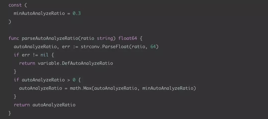

SQL 执行突然变慢
在使用 dbreplay 进行流量回放的过程中,有一天早上所有的语句执行时间全部变慢了,分析发现是没有及时的对于经常使用的相关表做 analyse,目前 TiDB 在 analyse table 时,还是比较保守,只有三个系统参数:tidb_auto_analyze_ratio、tidb_auto_analyze_start_time、tidb_auto_analyze_end_time, TiDB 目前没有定时任务可以让触发 analyse table 的操作。详见代码:statistics/update.go。
在这里,建议各位使用 TiDB 的同学在生产环境中一定要有自己的 analyse table 机制。丰巢的做法是写了一个定时服务,每天定时调度支付平台 3 次,此服务支持分布式部署,可以接入多套 TiDB 集群,只要按照配置规则,即可完成指定集群指定表的 analyse 操作。

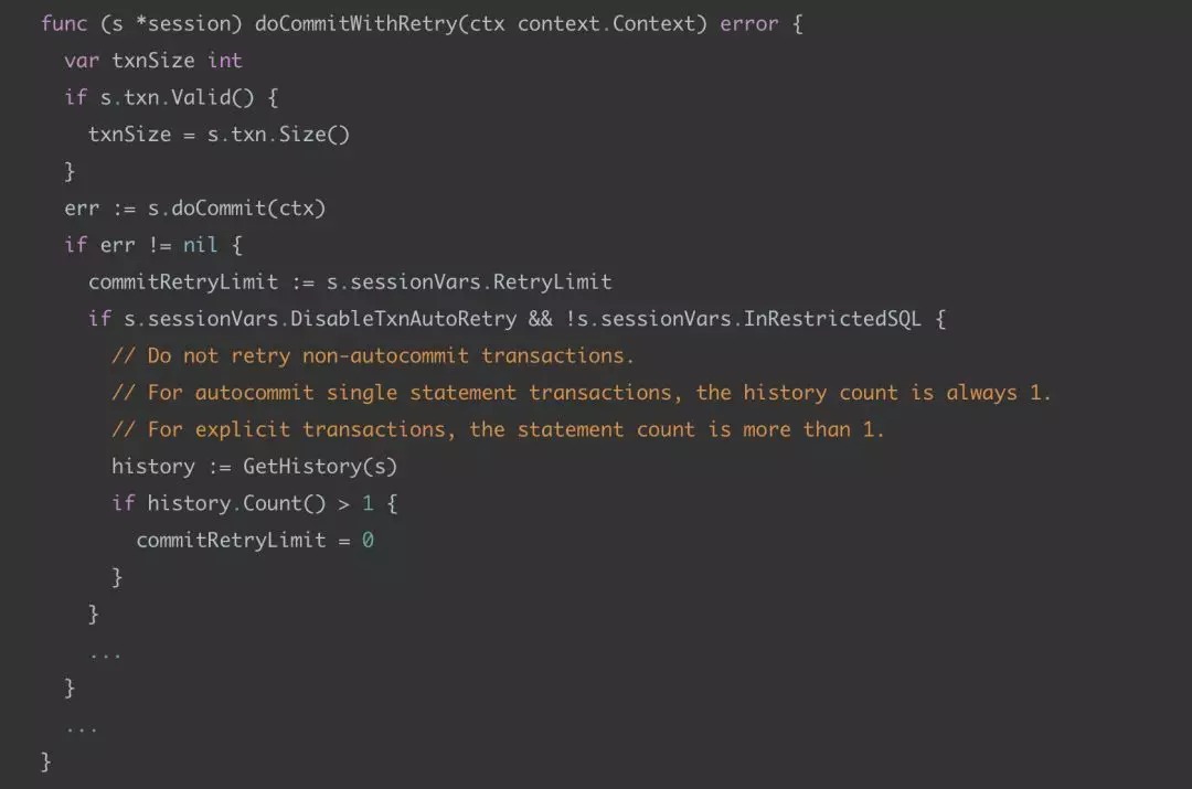

事务的执行结果与预期不一致
这个是支付业务在 TiDB 集群上并发冲突测试时发现的,这个也是 TiDB 的一个老生常谈的问题,主要原因是TiDB开启了显示事务的自动重试,大家可以通过查看系统变量:tidb_disable_txn_auto_retry 的值来确定 。如果为 on,则表示 TiDB 集群关闭了显示的事务重试机制,目前 TiDB 3.0 版本对于这个值的默认值已经设置为 on 了。关于禁止显示事务重试的代码在 TiDB 的 session/session.go 中。

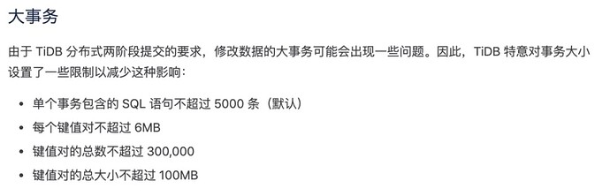

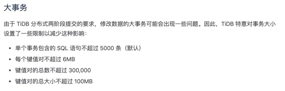

这个是使用 dbreplay 回放出来的问题。原因是,支付平台会定期的 delete 某个表中的数据,因为 TiDB 中对于事务操作中的数据量有限制,delete 数据过多,导致失败。

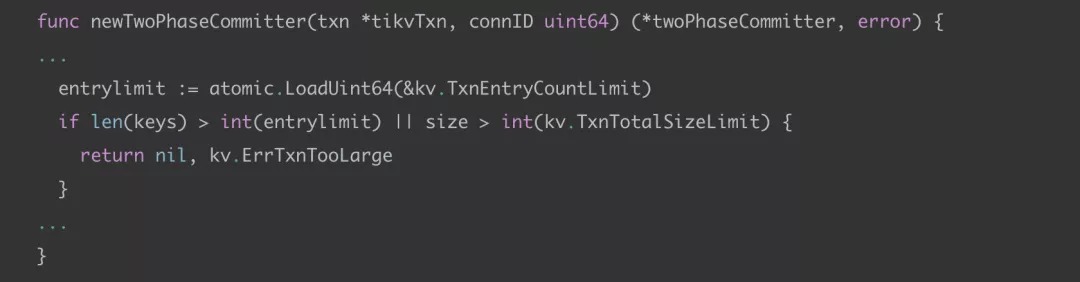

上面的图来自于 TiDB 的官方文档,TiDB 因为是分布式数据库,所以对于大事务会有比较多的限制,从官方文档来看,我们批量语句是违背了第三或第四条规则。但是一开始实际测试的值与官方文档的值又不一致,我们实际测试 10 万条左右是一个临界值,单表大于 10 万条则删除失败,提示:“9500 - transaction is too large”。为了搞清楚到底是 10 万还是 30 万,我们查阅了 TiDB 的源码,在 store/tikv/2pc.go 这个文件中找到了答案:
kv.TxnEntryCountLimit 的默认值就是 30 万,并且这个值虽然是在 config.go 中设置的,但是没有放开修改权限。我们又进行了一次测试,建了一个表,表的字段个数只有两个,并且都是 bigint 类型,最后证明事务中最大的处理行数就是 30 万条。我们之前的测试是因为违反了“键值对总大小不超过 100MB”这条规则。在使用批量插入和批量删除语句时,尽量将大事务变为多个小事务,上生产环境之前,还是要测试一下再实际使用。
