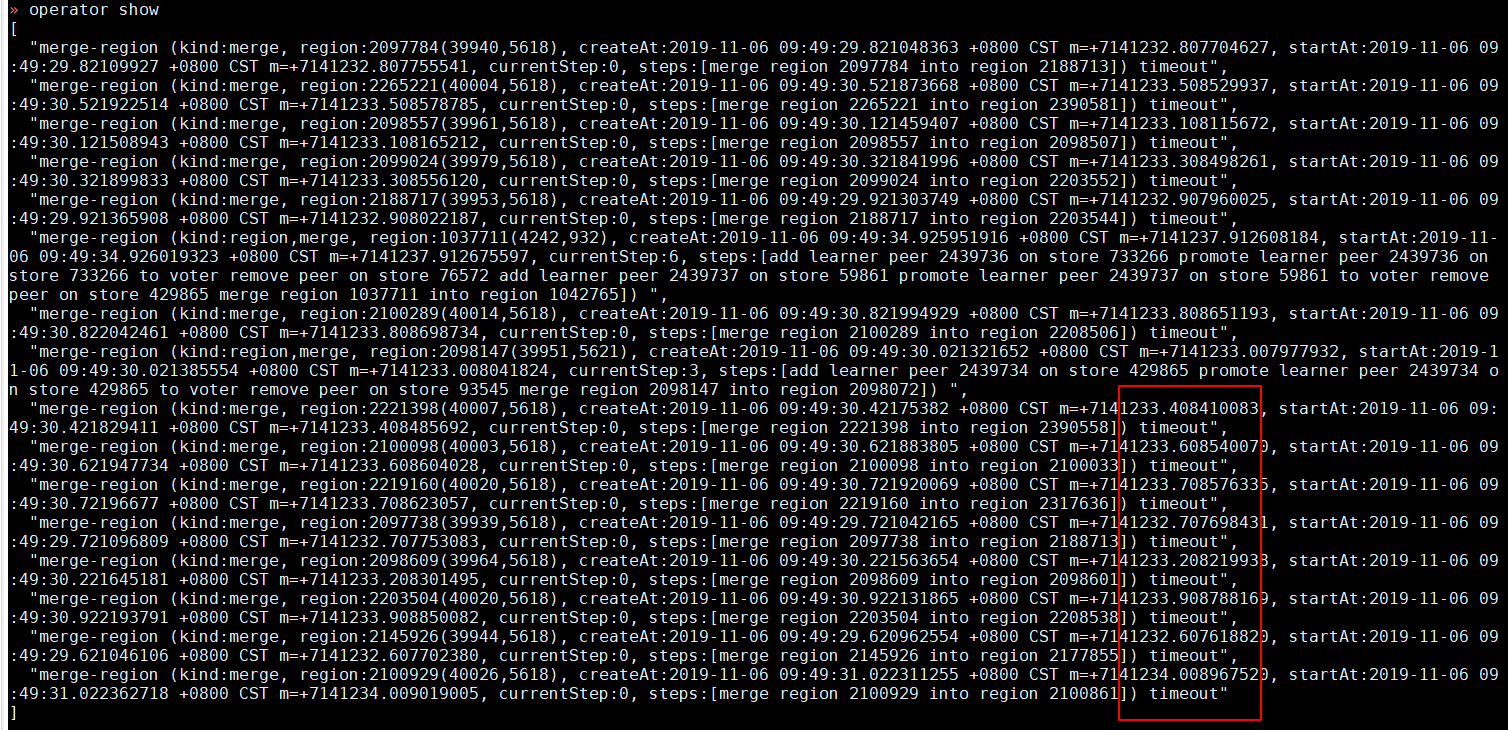

这两天看到时不时有一些merge timeout的情况,这与 max-merge-region-size=80M这个参数有关么?
想了下如果刚好两个region都是70多M,然后一合并的话,合并的结果又符合split的规则了,是这样理解么?

(zhouyueyue)
2019 年11 月 6 日 02:50
7
这种情况,结合所有节点的 tikv.log 看下,看着是 PD 下发的请求被拒掉了,需要根据日志信息确定下原因。
