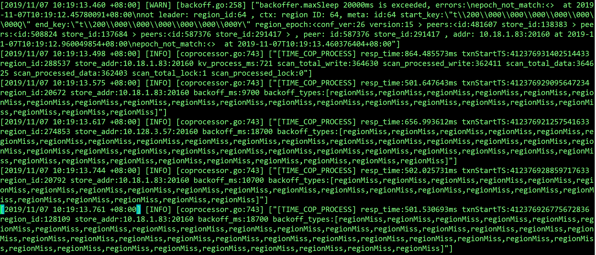

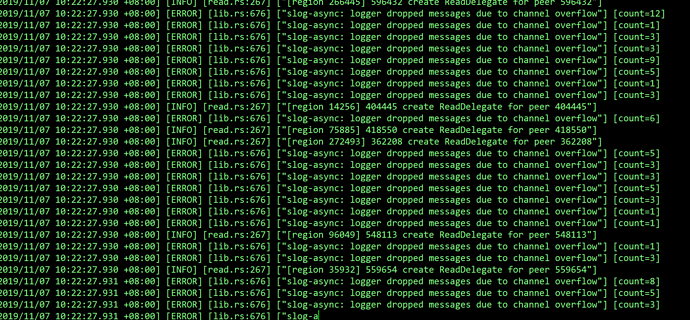

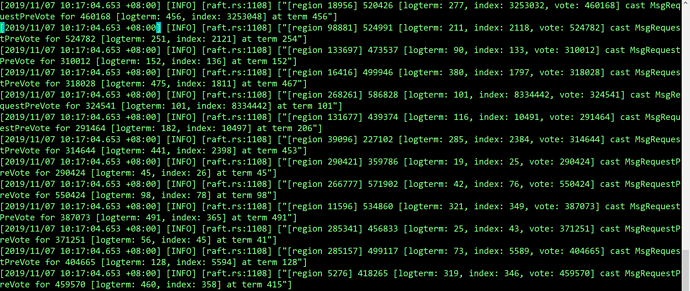

昨天增加了内存,早上发现tikv节点down掉,通过监控发现节点不停的down然后又up,然后又down

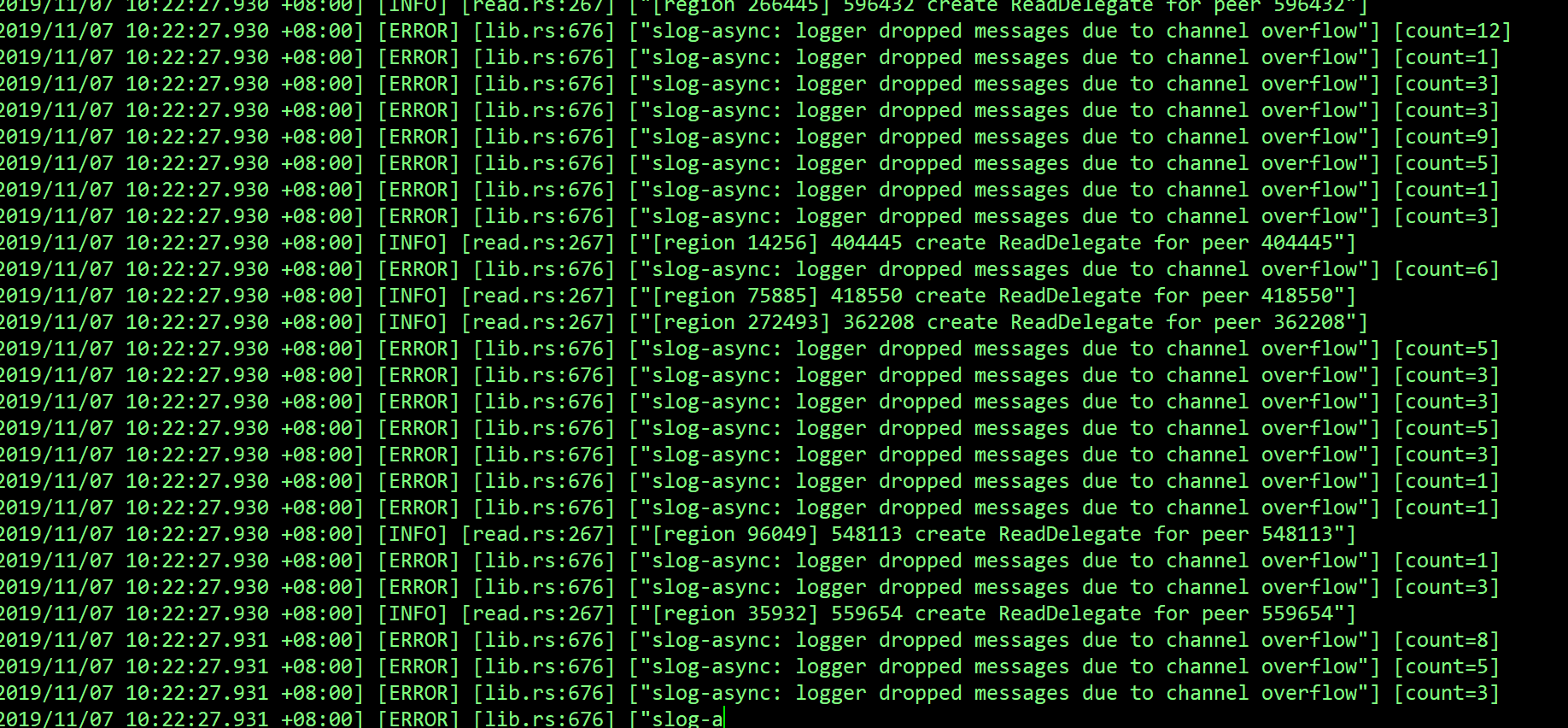

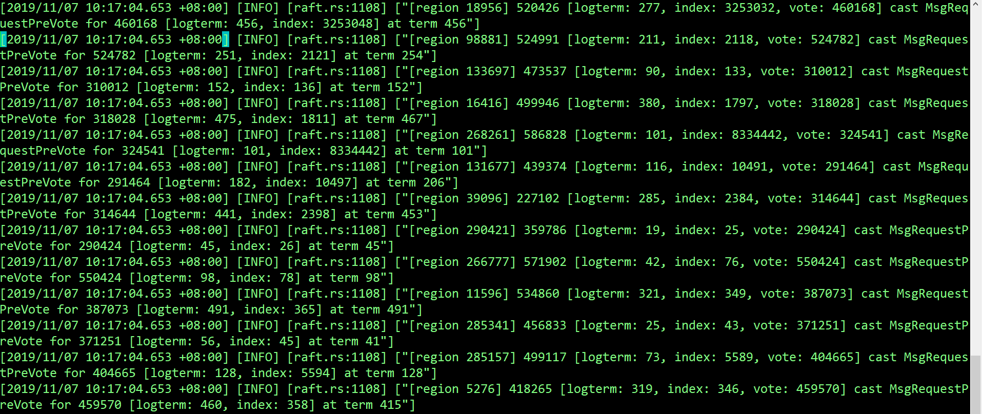

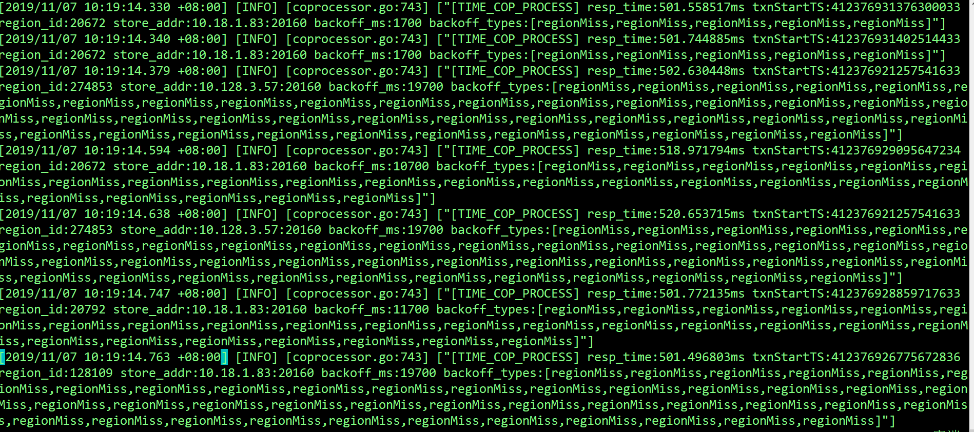

tikv的日志
请老师帮忙看看是什么问题

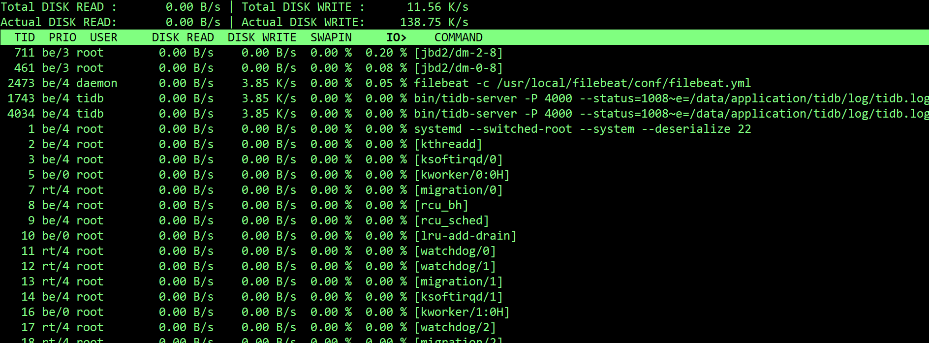

能帮忙确认一下磁盘读写都是正常的吗

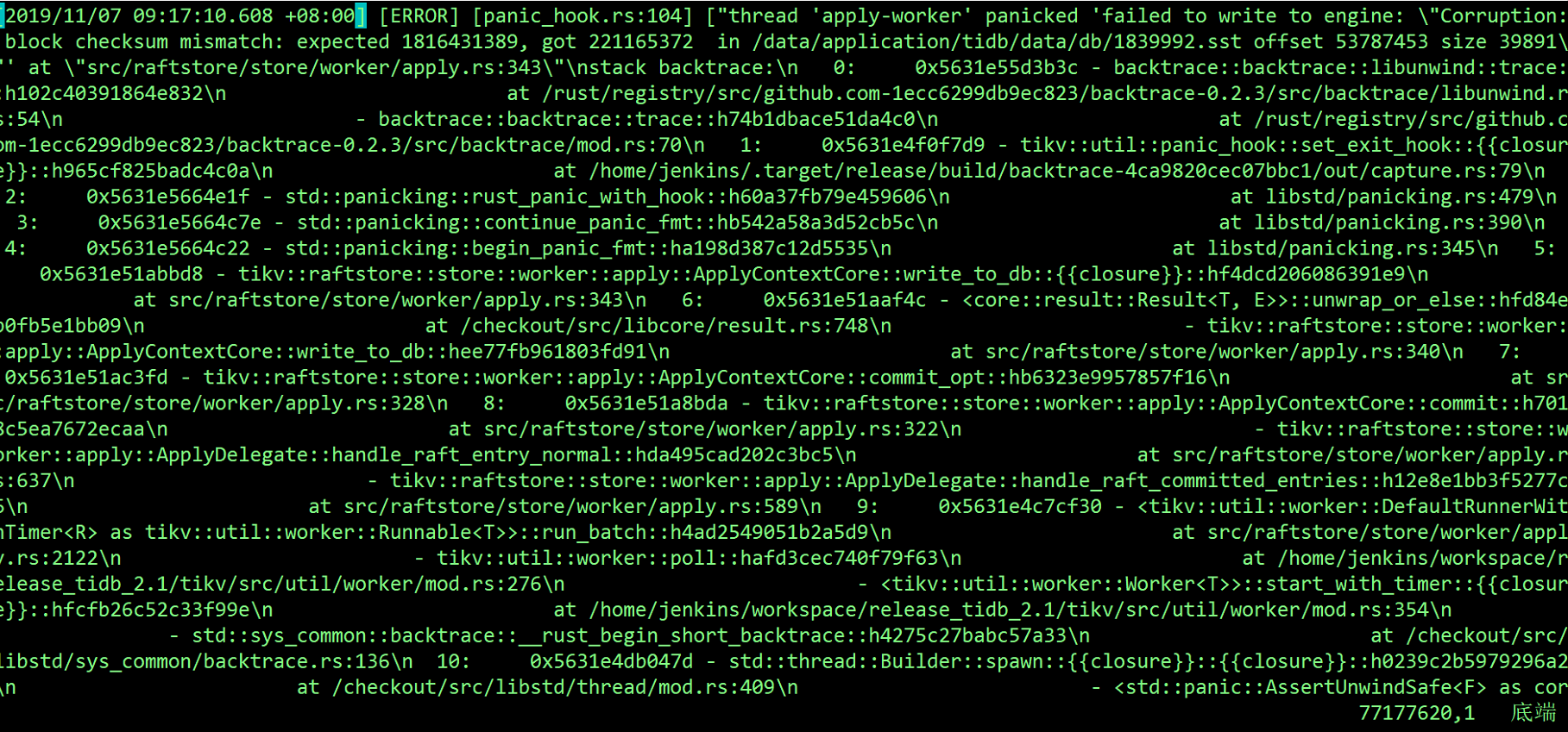

data/db/ 目录下面找一下 1839992.sst 这个文件。以及 MANIFEST 前缀开头的所有文件(这个应该只有几个)。
MANIFEST-1474866 (3.8 MB) MANIFEST 前缀开头的文件只有一个
1839992.sst 文件太大
上传不了
