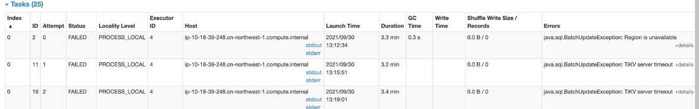

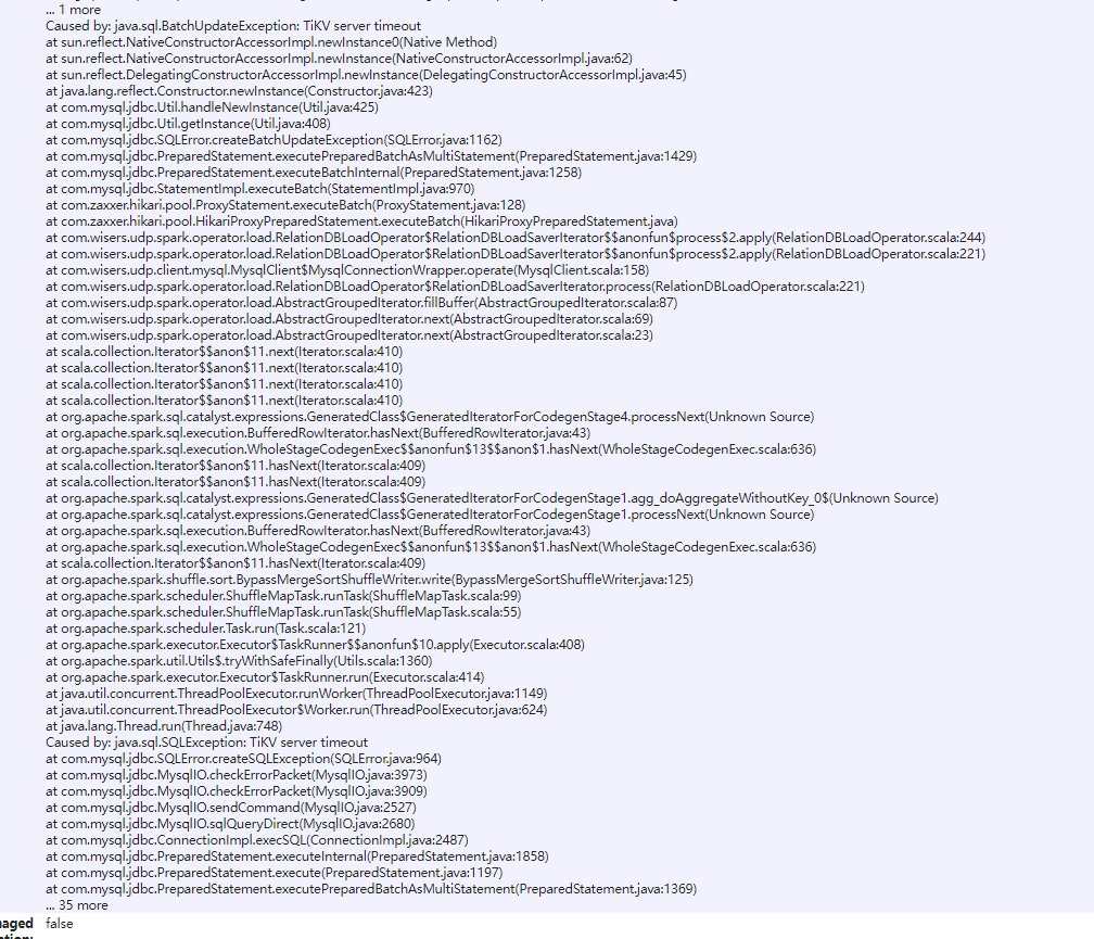

我们机器现在没啥负载,tikv还是不能提供服务,一直报region不可用,tikv timeout

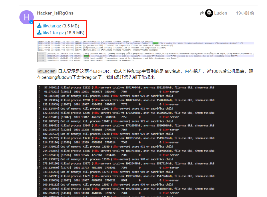

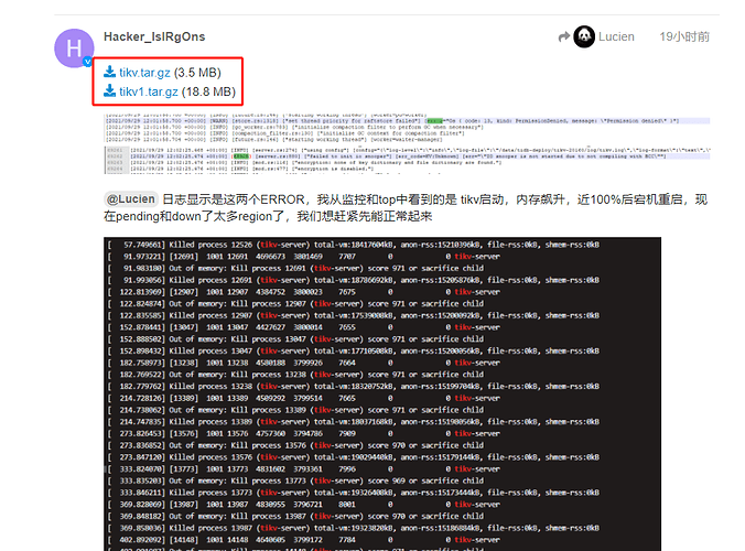

老师,你看最上面的,有当时的日志,没任何业务,启动一样OOM, 原因就是一启动,内存就飙升,知道OOM,日志中报这两个错误:
能修改一下内存相关的参数不,另外,看下监控,到底使用了多大内存,担心开启大页了

你看那个截图,OOM的日志就是报了那两个错误
[2021/09/29 12:01:58.700 +00:00] [WARN] [store.rs:1318] [“set thread priority for raftstore failed”] [error=“Os { code: 13, kind: PermissionDenied, message: “Permission denied” }”]
[2021/09/29 12:02:25.474 +00:00] [ERROR] [server.rs:880] [“failed to init io snooper”] [err_code=KV:Unknown] [err="“IO snooper is not started due to not compiling with BCC”"]

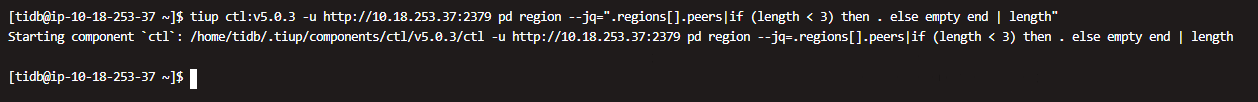

官网有命令,能查看没有leader及少副本的命令,你看一下
这俩我都看了,都没问题,稍等我截图
没leader的,正常:
副本小于3的,正常:

那你业务的报错到底是啥,我看看
