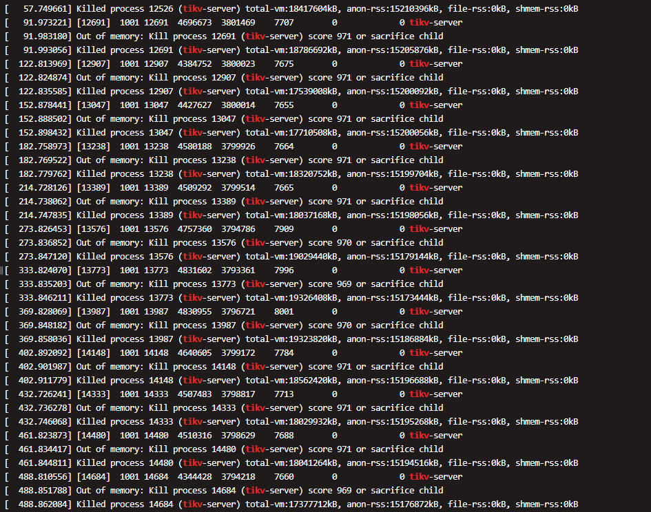

因为写入并发过大,tikv负载较高,有一台宕机了,且一直OOM起不来,pd store显示disconnect,且该store上有大量leader region,现在应该如何恢复正常

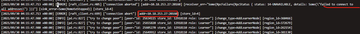

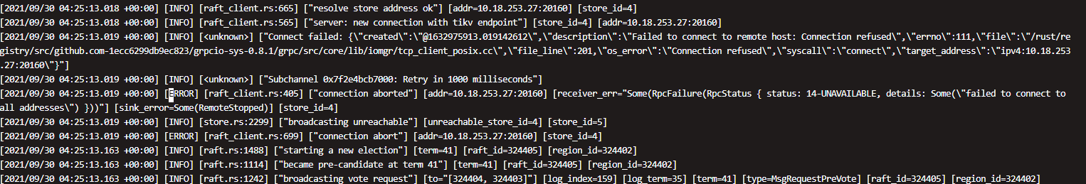

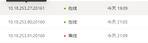

@Lucien-卢西恩 日志显示是这两个ERROR,我从监控和top中看到的是 tikv启动,内存飙升,近100%后宕机重启,现在pending和down了太多region了,我们想赶紧先能正常起来
尝试了下这个,也不管用,还是OOM
现在集群应该是可用状态,如果担心集群的可用性问题,建议优先进行 TiKV 节点扩容操作。现在是只有 91 节点出现 oom 吗 ?是虚拟机 ?还是物理机 ?机器内存配置是多大 ?
只有这个节点OOM,物理机,16G内存,集群是可用状态,但是还有一些在途的读取写入任务,担心再有节点挂掉,集群就完了
这个节点刚刚宕机重启,还好起来了,起不来,这个集群就GG了。。。

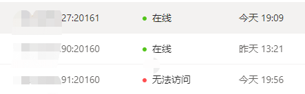

现在 OOM 的 91 节点还是无法启动吗?看日志只有 12 点有 welcome ,但是没有最近的状态。

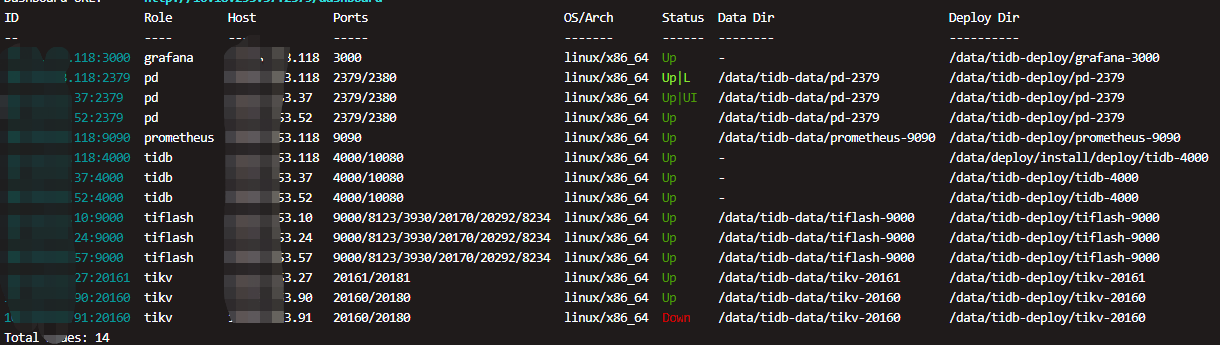

服务器有时差,就是最近的,还是OOM无法启动,我看了下刚才又挂了一个tikv,虽然重启起来了,第三个tikv目前cpu也飙升,我感觉这个集群现在很危险,我直接–force,再改端口扩回来,先保证3个节点正常?
可以的,不过 16 GB 的确有点小,可以扩到 32 GB 内存。
嗯嗯,我们准备升级配置,先把副本补回来

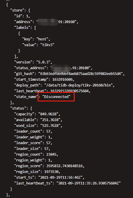

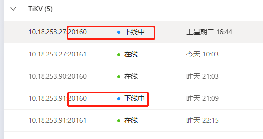

不是force 启动, 我是问 可不可以 --force强制下线,再改端口扩回来,会不会丢数据

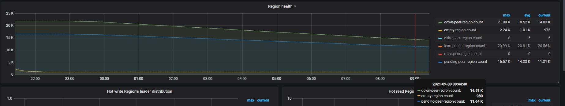

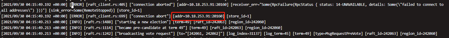

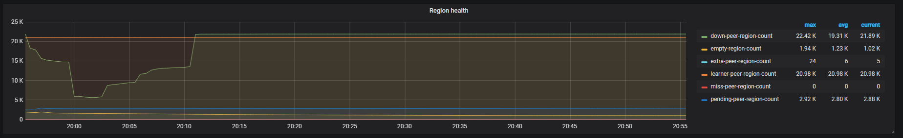

在补副本的过程中,tikv一直在尝试连接那两个下线的tikv节点,导致tikv目前不提供服务了,是不是有region丢失了,可是3副本,也没强制下线,我是先补的副本,为什么会有region不可用了呢,查了下没有 无leader的region

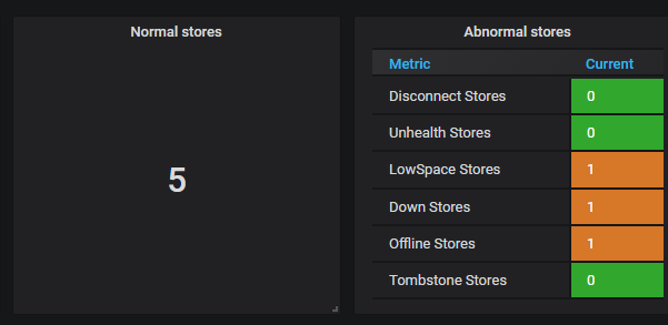

1.现在各节点上磁盘空间充足吗?最上面的监控面板中提示存在 lowspace 的 store ,有可能是磁盘空间不足导致调度一直没有完成,而且机器内存只有 16G ,低于标准部署要求,建议直接在一台新的机器上扩容 tikv 节点;
2.通过 pd-ctl 看下两个处于下线状态的 store ,看下 region_count 和 leader_count 有无减少;
3.检查下目前副本数小于 3 和小于 2 的 region 有多少个,如果是正常下线一般不会导致 region 数据丢失。
1.磁盘都很充足,lowspace的是监控数据问题,
2.27节点的不减少(这个之前用了–force强制踢出去了,实际的数据已经没了),91是有减少的

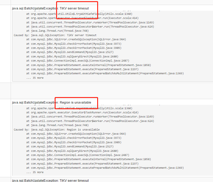

3.没有小于3的,jian监控显示也没有miss region,但是 用程序读数据,就会报region不可用了
