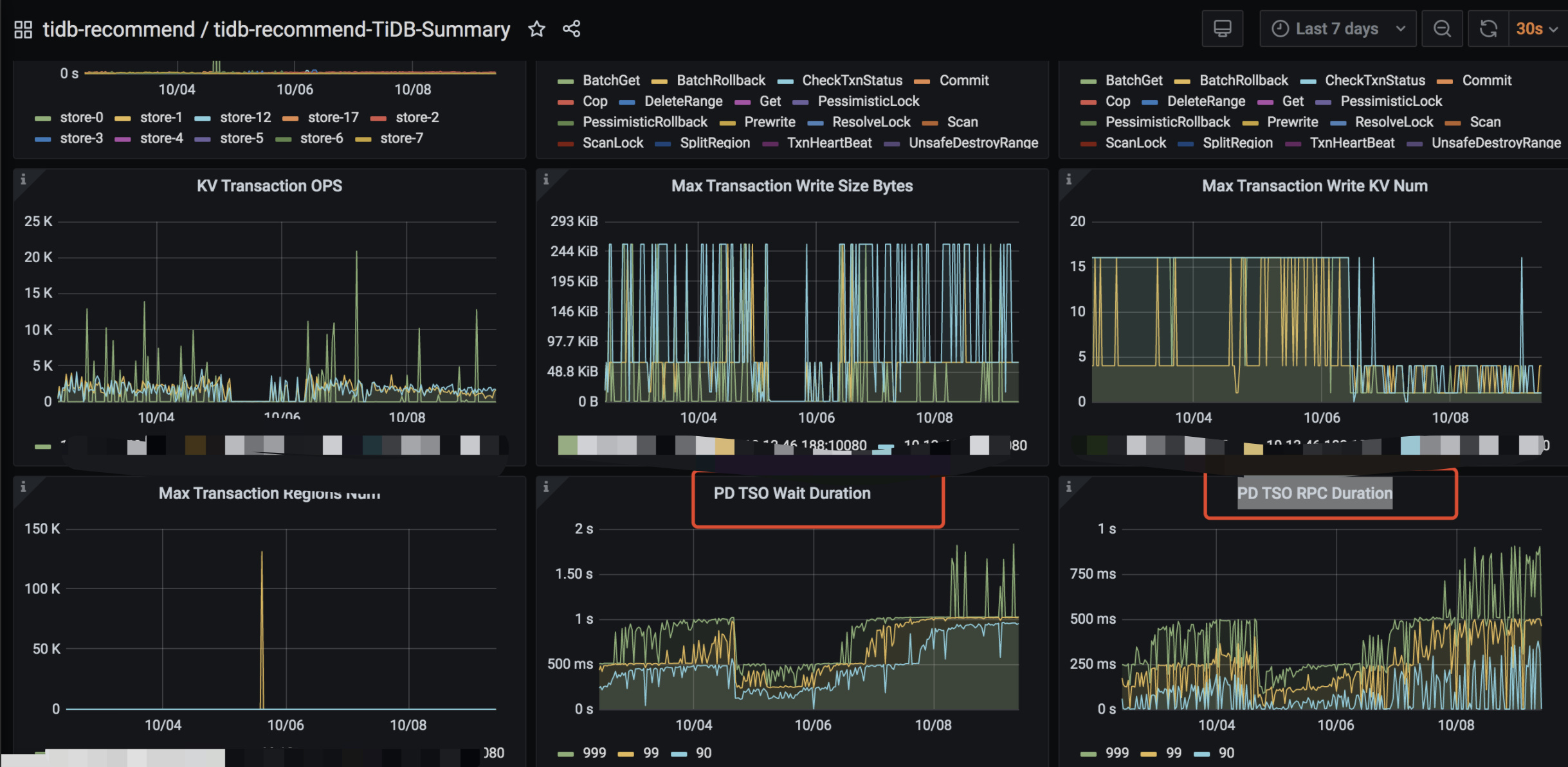

【概述】国庆期间tidb写入明显较慢,耗时增长2倍;查看graff监控,发现duration和PD TSO RPC Duration都增长较多

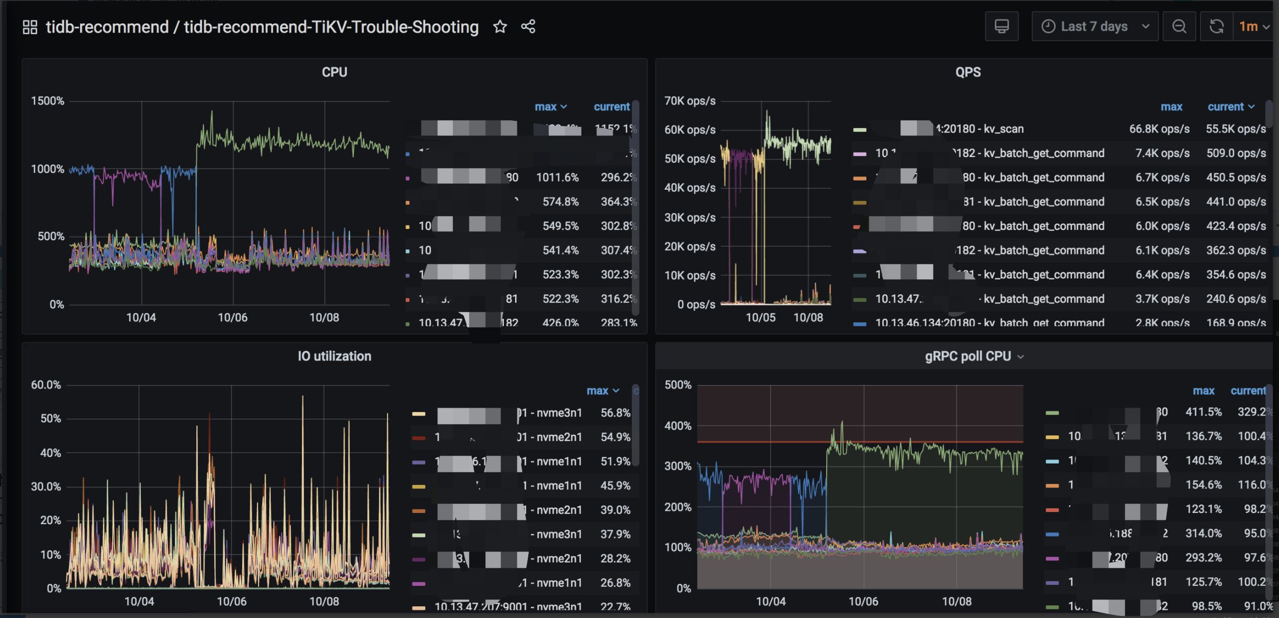

134 这个 tikv 存在明显热点。 存在大量 kv scan 排查下 大的慢查询
全部都是按主键update, 没有找到其他慢查呢!这个还有其他原因吗 ?
