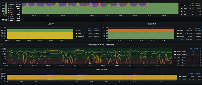

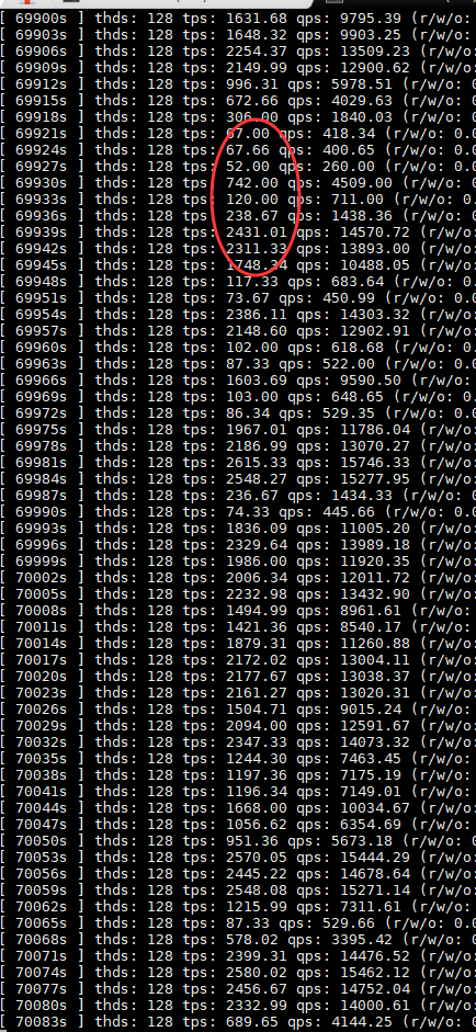

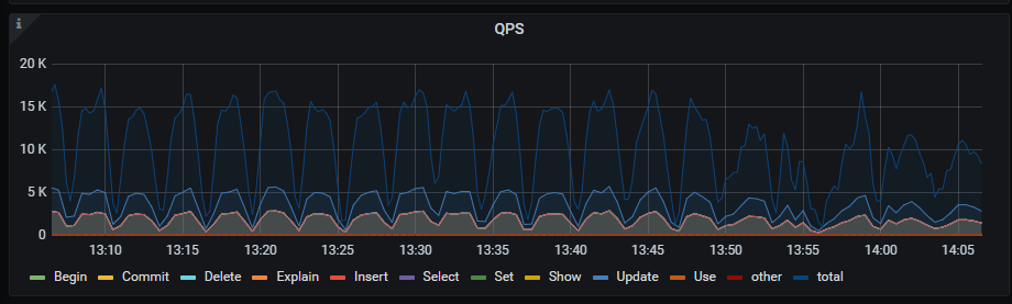

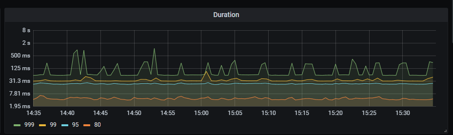

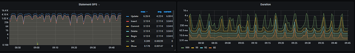

性能成周期波动:
都是稳定一段时间后就比较差,
这是什么原因造成的呢,没有跑其他东西,这套测试环境只用于tidb测试

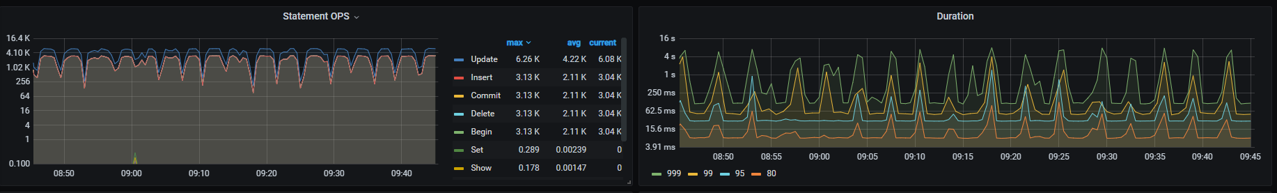

对比看下其他指标比如 tidb duration 有没有波动,调低并发会不会有类似情况
也是一样的 ,这次是2个线程测试,也会这样

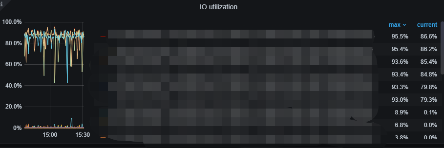

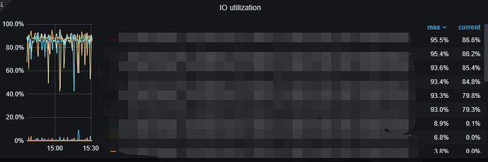

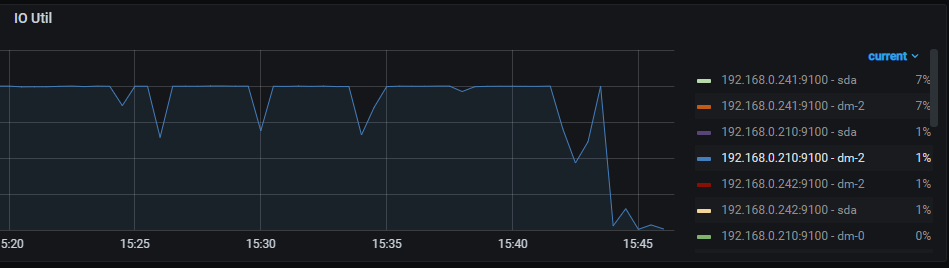

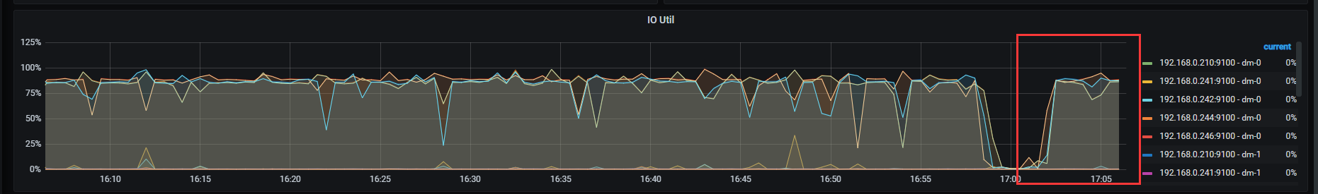

原因可能是io被跑满了 ,但是两个线程都能跑满io吗
80的tps 和 500qps就能跑到这么高吗
(我检查过了 都是tidb高 )磁盘是普通ssd

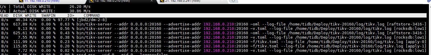

看上去是 jbd2 io 占用高
https://pingkai.cn/tidbcommunity/forum/t/topic/36215
这就有点难办了 ,生产就是用的ext4的格式,有什么办法解决吗,当初部署的时候tidb也是推荐使用ext4的
生产环境有遇到这个问题么,测试环境可以先尝试关闭 ext4 日志功能

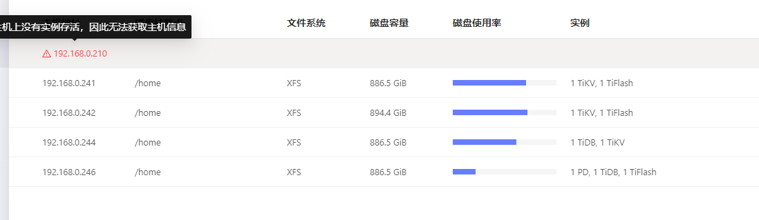

我现在把ext4的节点都缩容了 还是会出现那种情况

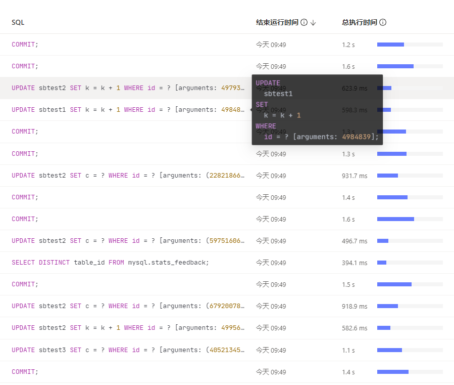

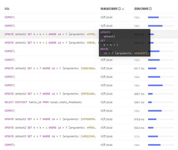

看一下 Duration 延迟抖动的那段时间的 slow query 有哪些慢SQL
sysbench的测试语句,都是些简单的查询更改

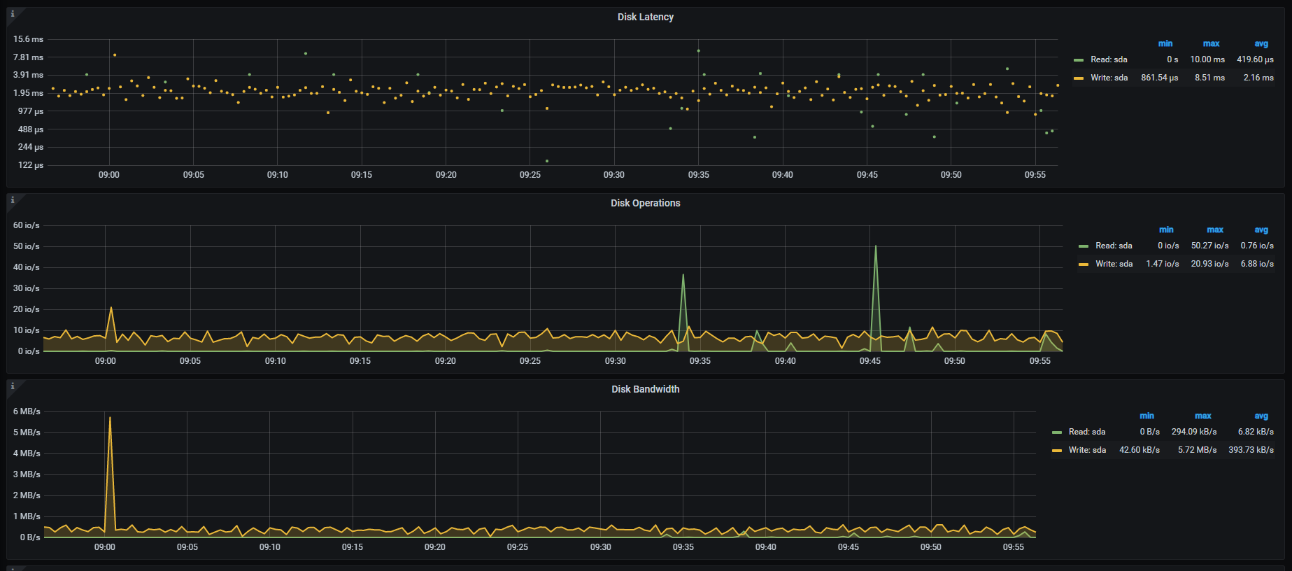

普通 SSD 大概率是磁盘延迟抖动导致的,可以看看 Disk Performance 中的吞吐量和 IOPS 是不是也有周期性的变化以及 Node Exporter 中的 CPU 负载变化;或者参考这里的写入慢排查思路从上至下排查原因 速度收藏!TiDB 读、写性能慢问题排查思路汇总
看不太出来是什么问题,磁盘用sysbench检查过 正常的

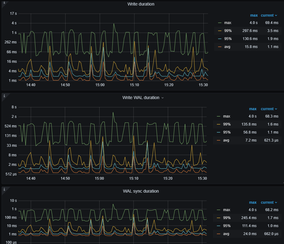

ystpay2-TiDB_2021-10-15T07_54_43.397Z.rar (344.0 KB) ystpay2-TiKV-Details_2021-10-15T07_32_08.147Z.rar (509.0 KB)
因为导出时间太长,我就把tidb的监控延长到最近3小时的监控了

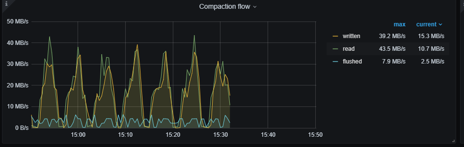

tikv 监控 rocksdb-raft 的写盘延迟基本上能和 tidb 延迟抖动对的上

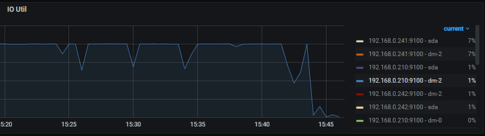

ioutil 还是比较高,iotop 还能看到 jbd2 这种进程占用吗
这是线程弄得高,我改成2个线程测试io跑不满 但是还是会有这种情况,
另外剩下的节点都是xfs格式的磁盘,没有jbd2线程了
可能和 rocksdb 定期 compaction 有关
