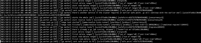

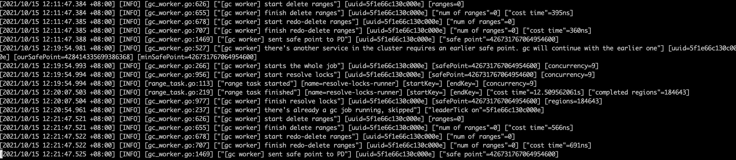

GC 无法进行,tidb-server 某些节点开启,就一直做tikv 扫描
为提高效率,请提供以下信息,问题描述清晰能够更快得到解决:
【 TiDB 使用环境】
【概述】 场景 + 问题概述
【背景】 做过哪些操作
无操作
【现象】 业务和数据库现象
【问题】 当前遇到的问题
GC 无法进行, 并且tidb-server 一直做scan tikv
【业务影响】
下掉异常的tidb-server,业务暂时无影响
【TiDB 版本】
4.0.6
【应用软件及版本】
【附件】 相关日志及配置信息

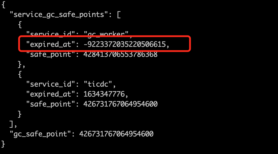

上面 gc worker 的 safe point 应该是正常推进的,对应的也是今天的时间,expired_at 这个值显示是正常的; tidb 上的扫描跟 gc 是两个问题,需要查一下 processlist 或 dashboard slow query 看看是什么 SQL
目前慢查和 processlit 都是正常 按照主键更新的SQL语句,并没有很大的慢查
这个expired_at 时间是负值也正常吗 ?

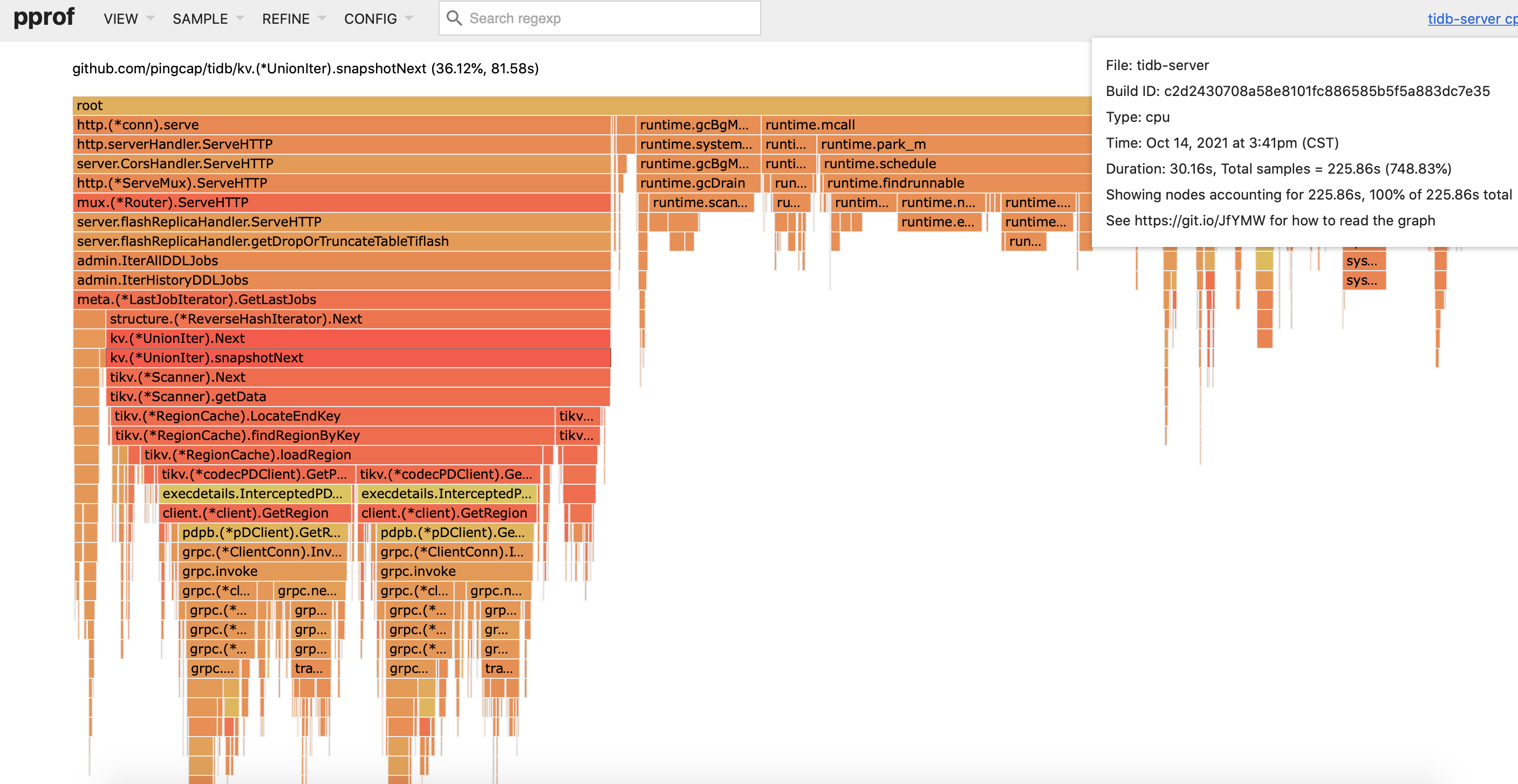

另外3台tidb server,有两台是如图中火焰图的情况,另外一台正常访问
gc_worker 这个设定是不会过期,所以用负值表示;tidb 从火焰图看应该是有一些对大表在请求 tiflash 相关的副本,这个集群有没有 tiflash 节点,对 tiflash 表做过什么操作

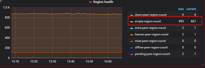

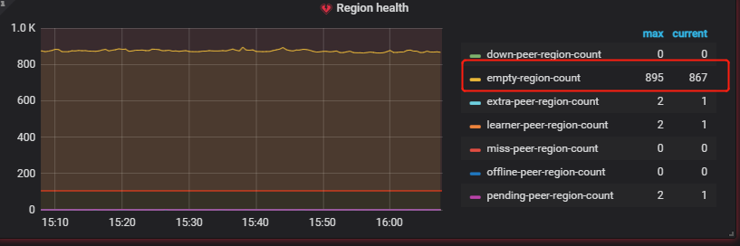

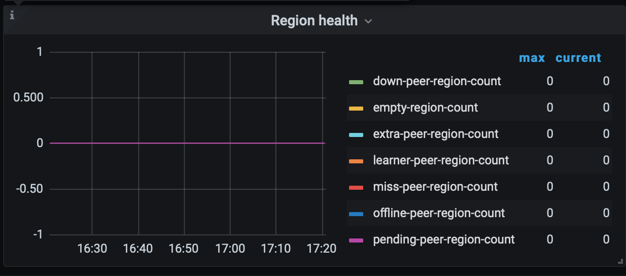

drop 表有没有大量空 region 释放出来,PD 监控面板看一下
没有,这个我已经执行了region merge ,目前是0了
从上面 ddl 截图看,dropped ddl job 数量比较多,根据这里 https://github.com/pingcap/tidb/pull/17969 的描述,如果有大量的 droped/truncated DDL 历史任务,并且 gc life time 设置比较长,tiflash 调用 tidb API 接口 /tiflash/replica 会比较耗时,负载也比较高
调大 [flash.flash_cluster]update_rule_interval 参数(默认 5s)可以降低 tiflash 调用 API 接口的频率,从而降低以上场景下的 tidb 负载

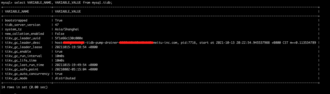

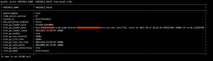

上面 ticdc 的状态正常吗,看那个 gc_safe_point 一直没有推进,查一下 select * from mysql.tidb 的 safe point
cdc 都stop 关闭了,正常safe point 里应该没这个进程了吧 ! 但是这个safe point 没有推进的
tikv_gc_safe_point 还是2个多月前 :sweat:
TiCDC stop 的话就删掉吧,要不然处于这个状态的 changefeed 会阻挡 GC 推进
https://docs.pingcap.com/zh/tidb/stable/manage-ticdc#删除同步任务
删除 TiCDC 任务后,需要特别注意控制下 GC 的流量,毕竟 GC 掉两个多月的历史数据,gc 的数据量太大可能会对集群负载产生较大的影响
可以先调大 gc_life_time,让集群先 gc 少量数据观察下
比如先 update mysql.tidb set variable_value=‘1608h’ where variable_name=‘tikv_gc_life_time’,这样等 gc 掉大概一周的历史数据,期间观察集群的负载,同时 update mysql.tidb set VARIABLE_VALUE=‘1h’ where VARIABLE_NAME=‘tikv_gc_run_interval’;
等 gc_safe_point 推进到 8.9-8.10 左右再调整 gc_life_time,继续 gc 下一个时间范围的数据
gc 期间如果流量过大,需要设置下 gc 流控,这个可以在线调整,也可以提前设置比如设置为 1MB 或 512K
