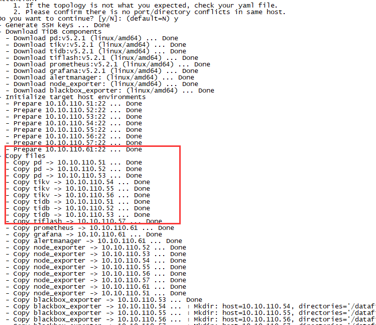

【问题】:当前遇到的问题

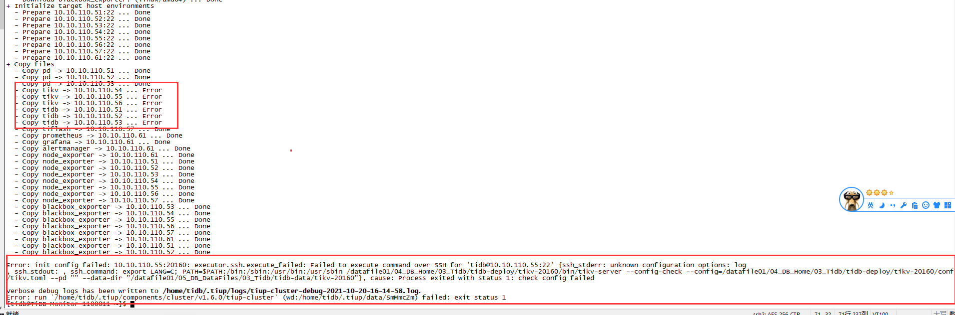

在使用命令 Tiup 部署 集群,报错如下:
想问一下,这报错 涉及哪些参数 需要修改 修正。。。

image 检查log相关的配置项书写是否正确
你好!
如楼上 @h5n1 所说,报错已经很明显了。提示,log 是一个未知的配置项。
%E5%9B%BE%E7%89%87

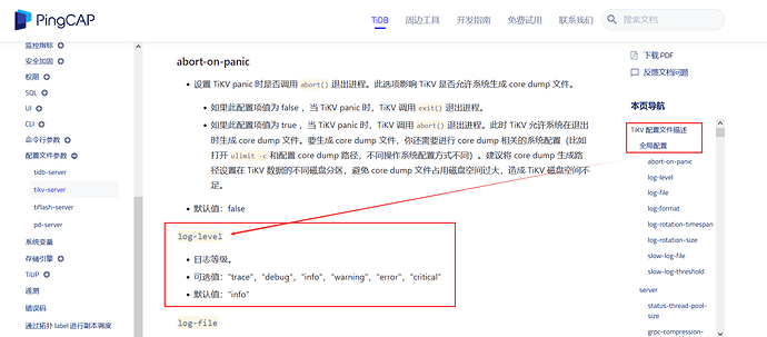

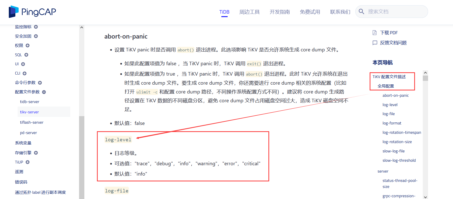

TiKV 组件关于日志级别的正确配置项是 log-level,具体可以参考官方文档:https://docs.pingcap.com/zh/tidb/stable/tikv-configuration-file#log-level。
温馨提示:
  1. 你的拓扑配置文件中配置了多处,都需要更改为正确的配置项,或者放到 server_configs 全局配置部分
  2. 不同组件,相同意义的配置项,“配置字段”可能不同,具体可以查阅对应组件的官方文档。如,TiDB server关于日志级别的配置项是 log.level,TiKV 的则是 log-level

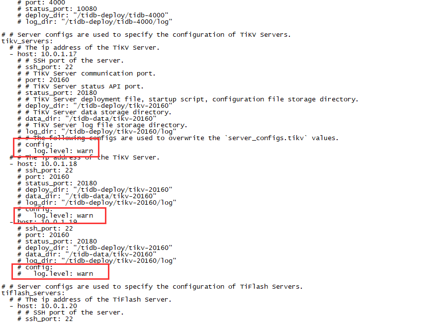

另外,配置文件是使用 tiup cluster template > topology.yaml 生成的配置文件,我刚刚重新测试了一下 ,发现你们上面的模版上参数是不对的。。。。
生成过程如下:
topology01.yaml (11.1 KB)
请官方是不是看看可以做修改,因为按照你们官方文档来生成配置文件的话,这个 Log 参数就是错误的!

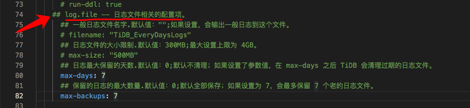

你好 ,我大概知道是那部分问题了 就是 server_configs 全局部分;
可以帮我修改让参考一下 不 ?
我添加的参数都是从官网上看的,可能格式上有点问题;
我将 全局部分参数 全部禁止,安装没啥问题了
所以 可以帮忙看看我配置文件 全局部分 是那边 错误吗 ?

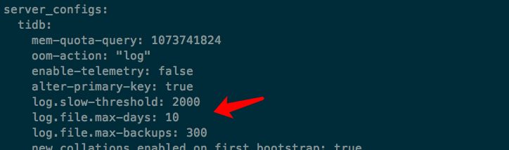

server_configs 里的配置项,你先看你是否用的上,如果根本不使用,就没必要定义出来,直接删掉就好。像日志清理这块,应该是要用的,这块你可以参考下我的,如下:

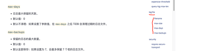

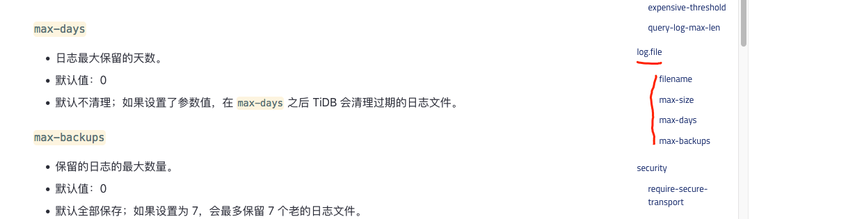

这个层级关系,在官方文档中都有展示:(https://docs.pingcap.com/zh/tidb/stable/tidb-configuration-file#logfile)
你给的第一个拓扑文档,其实也有,请看:(你这个拓扑文件是 tiup cluster template 命令生成的吗,我这边测试都没有 server_configs 段)

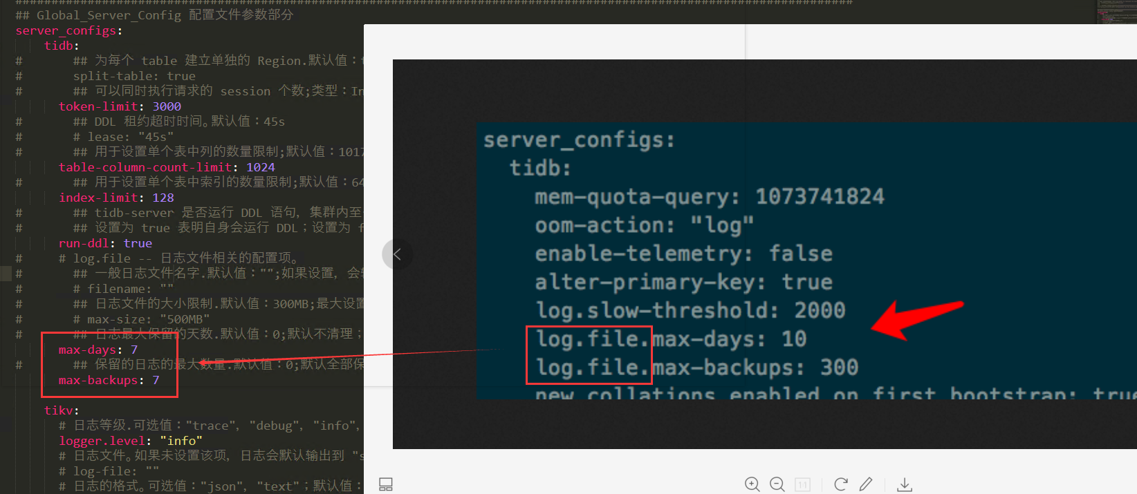

刚刚一个个对比参数测试部署了,检测出 server_configs 全局下 tikv 上参数 日志等级 是错误的:
修改为 :logger.level: “info” 就可以部署完成;
 另外:文档中  https://docs.pingcap.com/zh/tidb/stable/tikv-configuration-file
 参数貌似也是错误的, 我全局参数也是参考这文档

你好 ,还是参数格式问题 ,刚刚看了一下你发出来的截图 ,对比了一下 ; 想问问 前缀部分 log.file 不写 有影响吗? 是不是不能生效?
这里涉及到 yaml 到 toml 的转换,如果写
log.file.max-days: 10
会转换成:
log:
  file:
    max-days: 10
反之如果写
max-days: 10
会转换成
max-days: 10
根据上面 tikv 的文档描述,应该使用前者
好的,多谢了
那我就按照
格式来写把!! :grinning:
这边跟研发同事确认了,TiKV 里用 log-level 没问题。

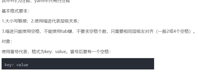

我昨晚做测试的时候,发现一个 问题
如: log-level :info 是无法生效,参数报错;但如果 log-level: info 确实可以; 也就是在符号 : 后面需要有个空格
所以想问的是,可以不可以 默认 有没空格都可以生效,有时候配置参数格式,习惯不写空格
格式要求:后面必须有个空格
收到,多谢了!!
