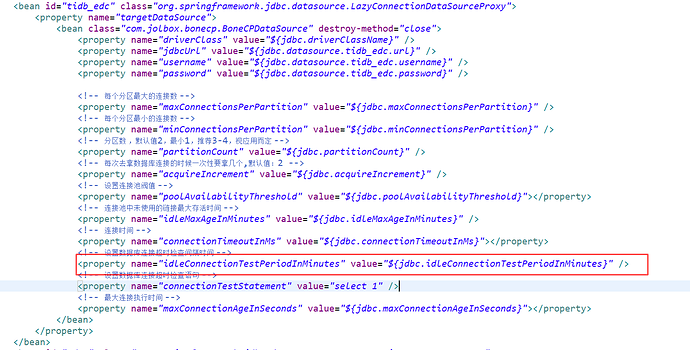

以下是我连接池参数:
jdbc.maxConnectionsPerPartition=4
jdbc.minConnectionsPerPartition=3
jdbc.partitionCount=3
jdbc.acquireIncrement=5
jdbc.poolAvailabilityThreshold=20
jdbc.idleMaxAgeInMinutes=600
jdbc.connectionTimeoutInMs=600000
jdbc.idleConnectionTestPeriodInMinutes=100
jdbc.maxConnectionAgeInSeconds=36000
但我觉得应该跟这个关系不大,因为在用jdbc连接tidb时也会报同样的问题,该怎么解决?

我看了下配置文件,select 1 上面的两个参数应该是没有设置默认值吧?

这个连接池的配置似乎对tidb不起作用
这个 idleconnectionTest 设置短一点,刚刚看了下是 15 分钟后报的错误,那你设置 13 分钟试试看
select 1 探活间隔设置小一点

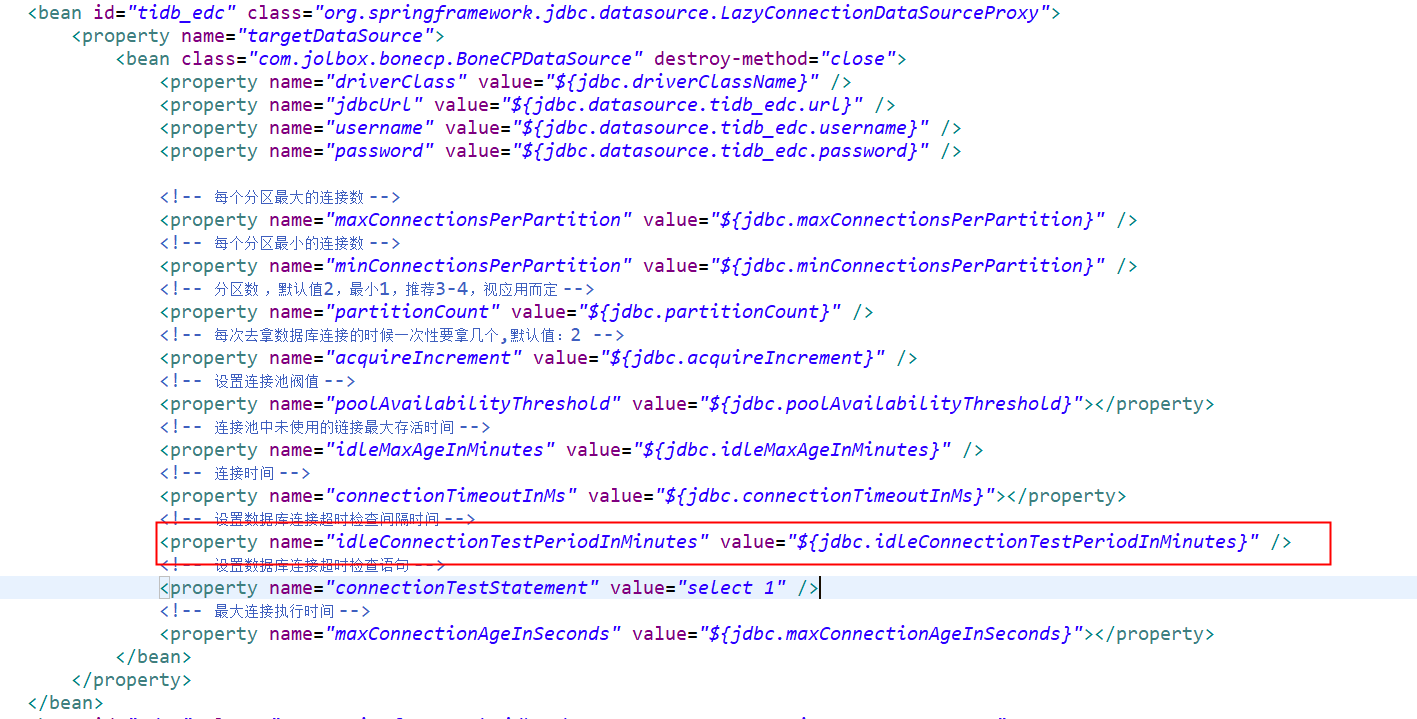

是指红线框中的参数吗?
这个和这个 image 是一个参数吗?
好的,我试试
