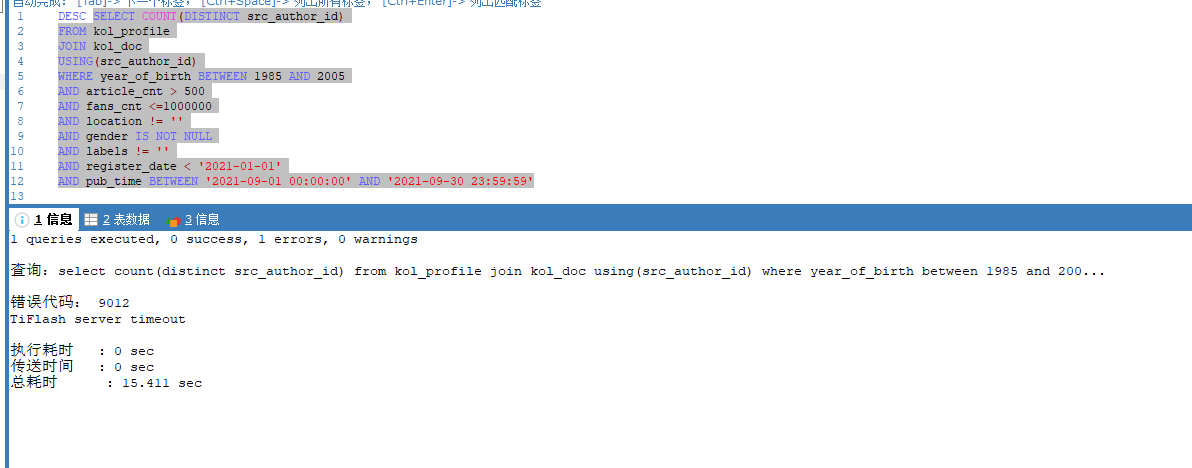

如果加上count distinct 就是 TiFlash server timeout

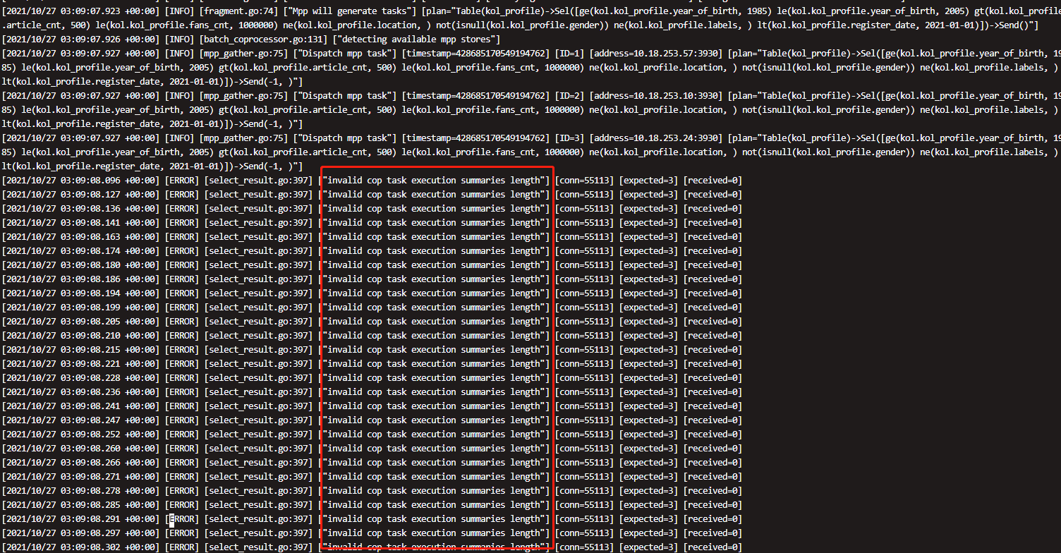

tiflash mpp大量报错
参考一下这个帖子

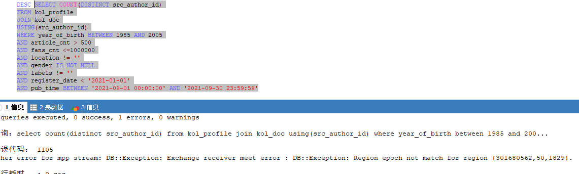

这个说的是不影响使用,实际你看上面的结果,各种报错,这次又是这个错
other error for mpp stream: DB::Exception: Exchange receiver meet error : DB::Exception: Region epoch not match for region {301680562,50,1829}.
这个报错之前发帖不是解决了么?
现在不是一个固定的错,一会报这个,一会报那个,感觉tiflash有点问题
又一个新错:
