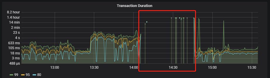

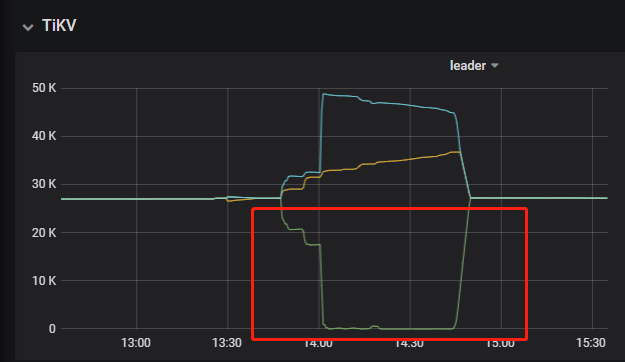

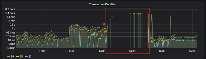

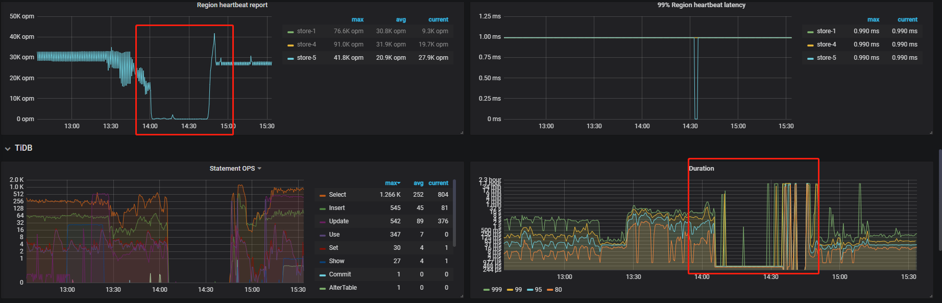

最开始是有一个tikv, io被打满,cpu wa 20%多,然后该tikv disconnected,之后所有写入任务全部失败后,tikv恢复正常,但过了一会一台tiflash就宕机了,过了20多分钟第二台tiflash也宕机了,这两台都是无限重启,无限oom起不来
tikv当时负载很高,看着是有大事务或死锁
但是不理解的是为什么tikv恢复后,tiflash又挂了,参考这个文章,并不是legacy文件太多

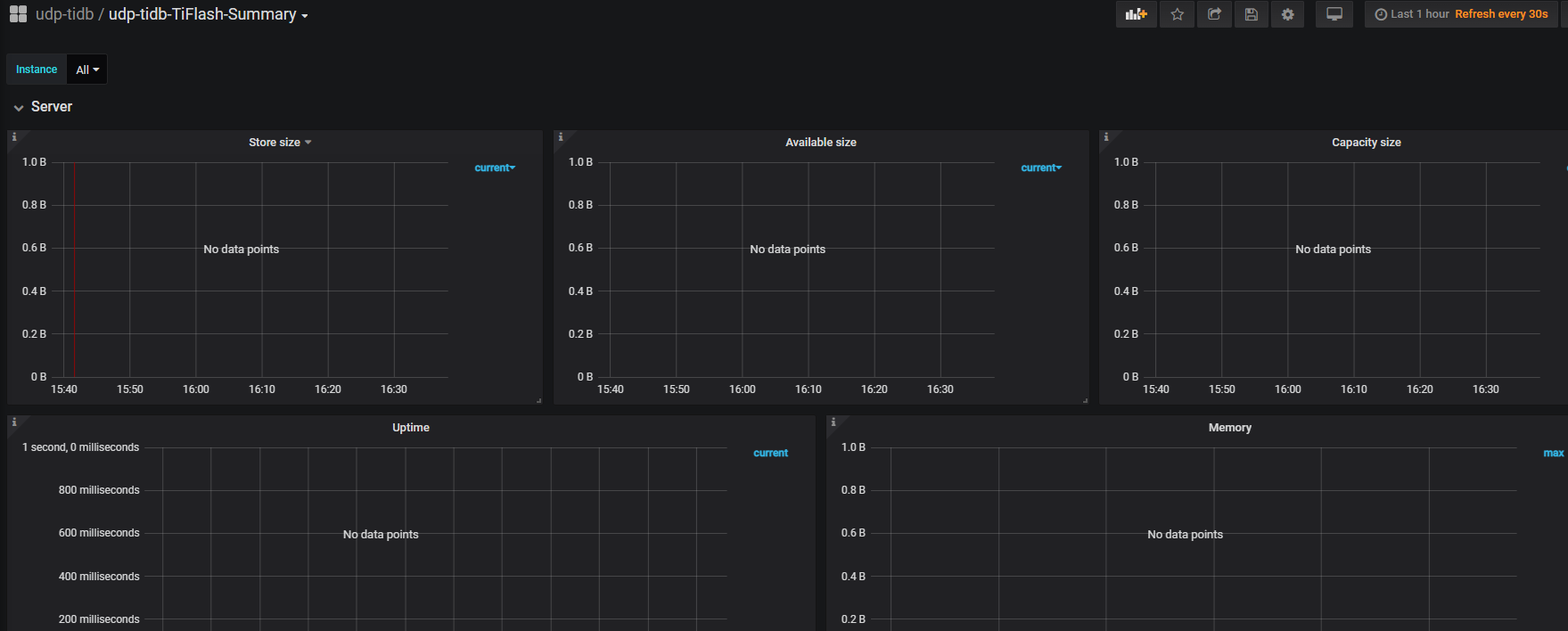

4.0版本的tiflash监控貌似很多都没数据,我拿了一个节点的日志:

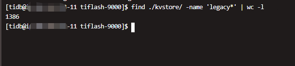

正常情况下, legacy.page_xx_x 的文件夹数量预期在 200 以下。

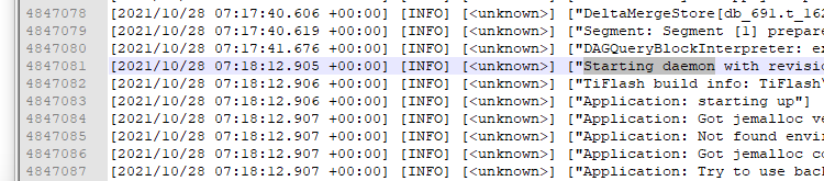

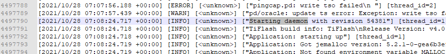

日志时间不对吗,tiflash 日志没看到重启,可以给个具体的时间点

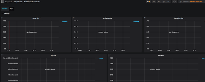

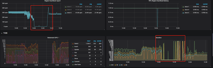

TiFlash 的监控还看不到吗?想确认一下 TiFlash OOM 时的写流量。
监控看不到,4.0.13的tiflash 监控全是no data,

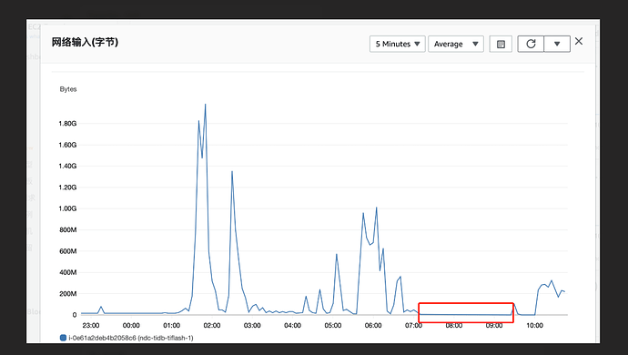

不看监控可以看到当时的写流量吗,比如从aws上看

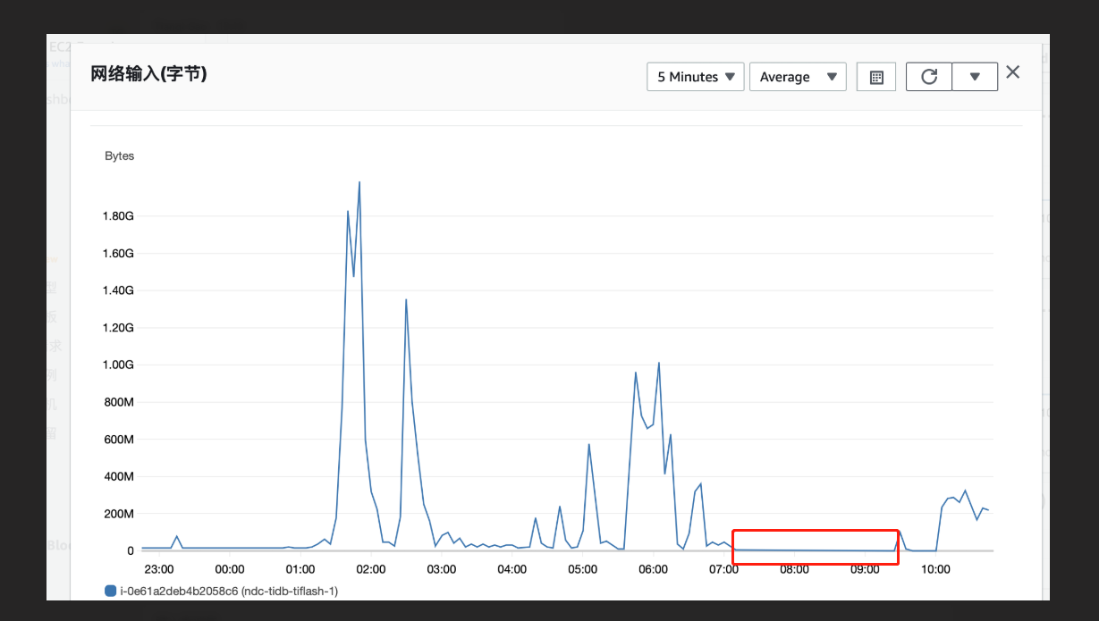

如下是aws的流量监控,时间差8小时,在前面上午10点(图中的2点)入流量最高,也没挂,而下午3点(图中7点)没啥流量反而挂了,应该不是这个原因
另外 tikv恢复后, 挂了第一台tiflash,大概过了20分钟后,挂了第二台tiflash,之后第三台就不再挂了,这个符合上面的情况吗,给tiflash推送大量snapshot和raft log,应该不止一台吧
