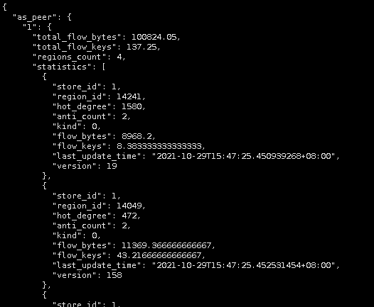

region size上GB(id=14241,size=3457),无法分裂

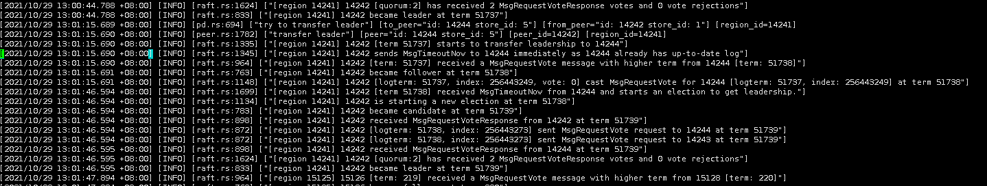

同时pd检测到该region过热,频繁切换leader

目前我们的分析是前端业务持续写同一个key,由于MVCC机制,在旧value被回收前region会不断变大。由于是写同一个key,region无法分裂,只能通过gc回收。但是由于pd的hot region调度策略,region leader被频繁切换,导致gc被打断,旧value长时间得不到回收。

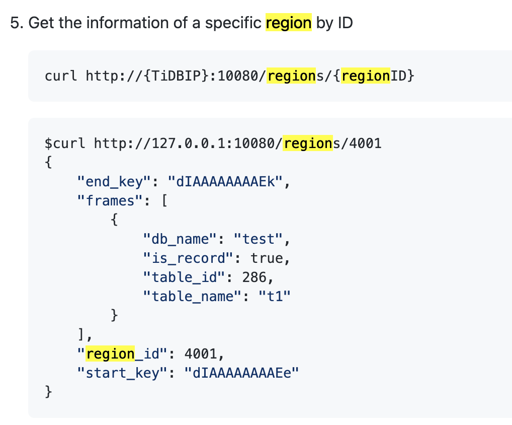

  1. 14241的region信息
    root@HB1-TJ1-ObjStor-File-001 bin# curl http://127.0.0.1:10080/regions/14241
    “region_id”: 14241,
    “start_key”: “bXAfYmlsbGluZzItMl9kYXRh”,
    “end_key”: “bXAfbGlmZWN5Y2xlX3dvcmtlci0xX2RhdGE=”,
    “frames”: null

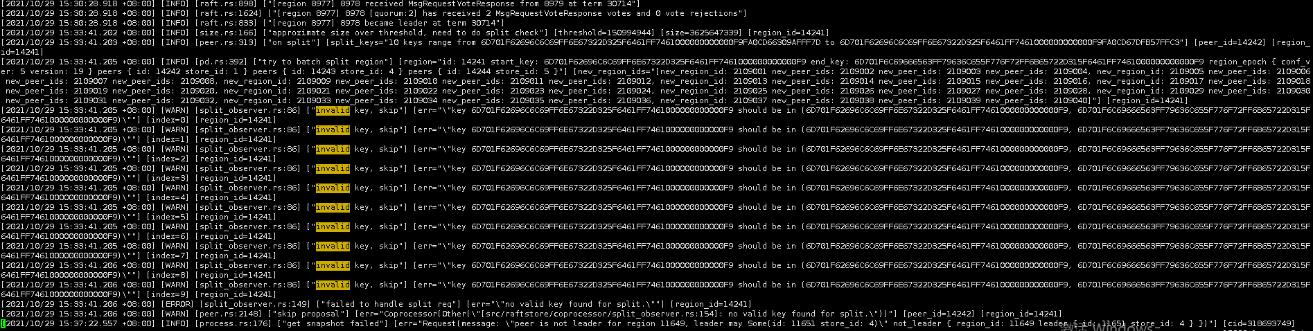

3.日志看是分裂失败了(invalid key, skip),并不是分裂慢呢

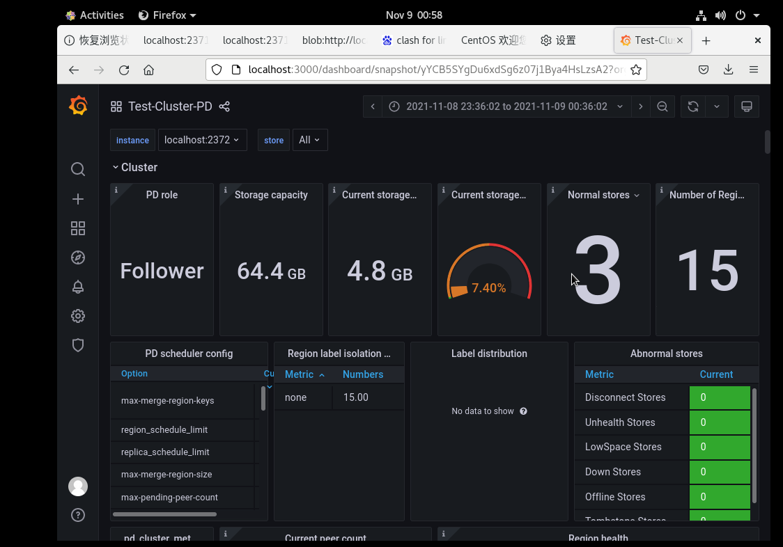

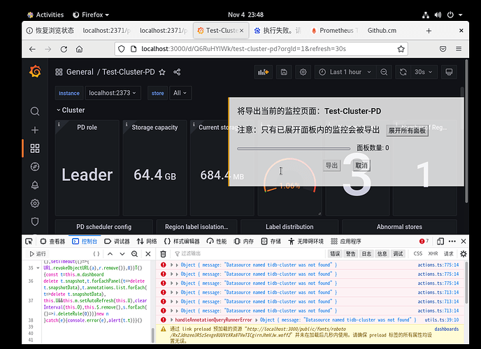

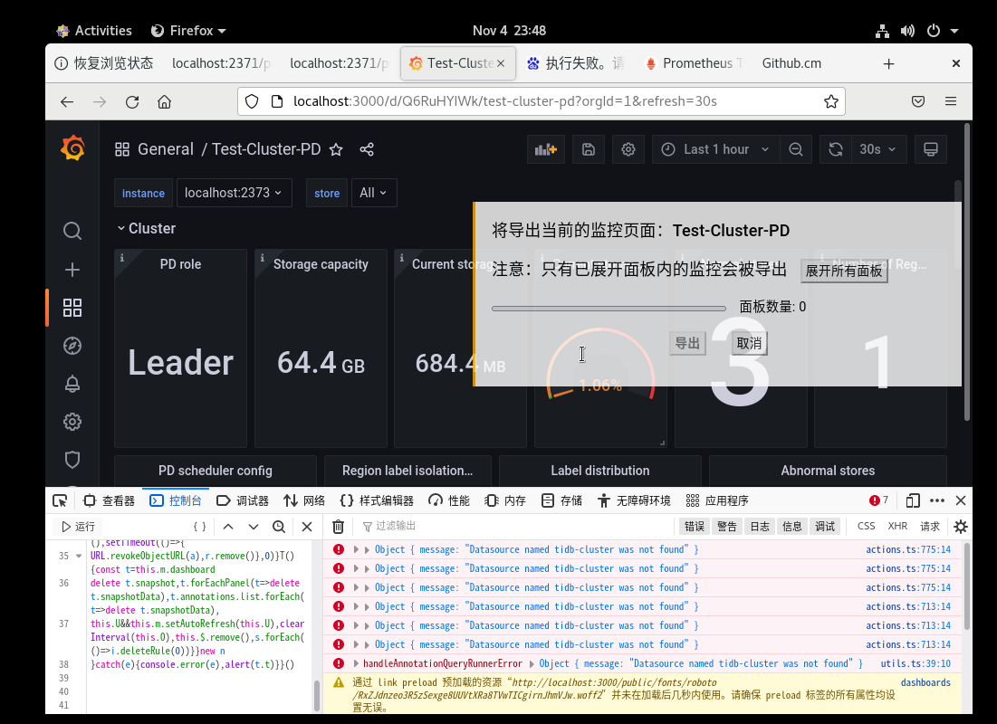

你好我去导出了数据为啥面板数据数量是0
请再尝试下下面的方式是否可以导出:

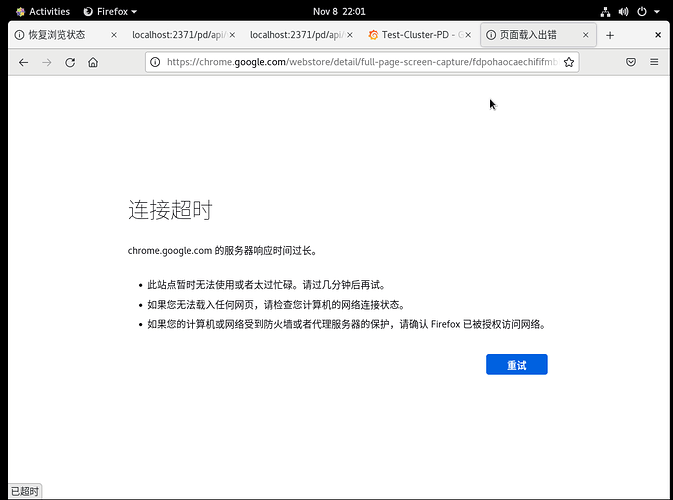

1、chrome 安装这个插件 https://chrome.google.com/webstore/detail/full-page-screen-capture/fdpohaocaechififmbbbbbknoalclacl

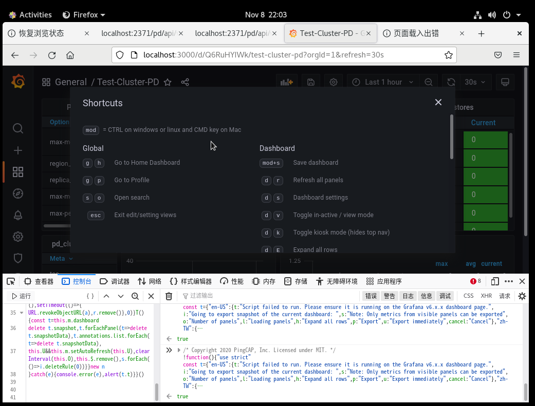

2、鼠标焦点置于 Dashboard 上,按 ?可显示所有快捷键,先按 d 再按 E 可将所有 Rows 的 Panels 打开,需等待一段时间待页面加载完成。
3、使用这个 full-page-screen-capture 插件进行截屏保存

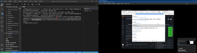

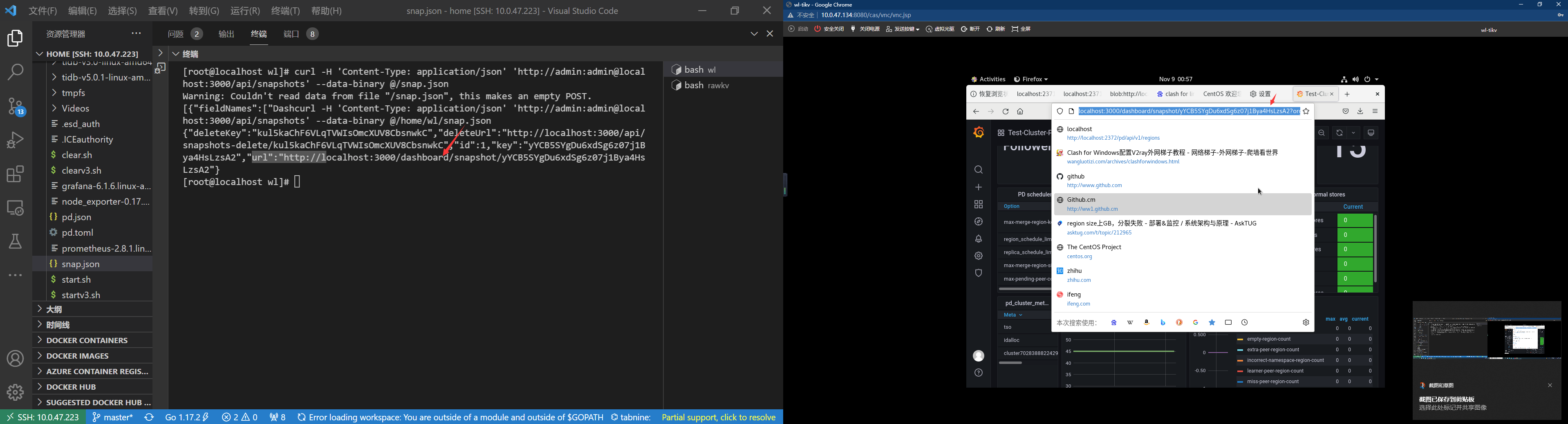

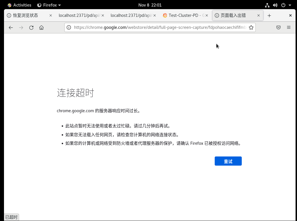

你好这个插件下载出问题了我在虚机上进行的部署和面板监控下载页面出错同时在Dashboard上页面很久也没加载成功
你好照着做了以后还是这个页面我的导出好像没问题每一步都照做了,怎么又回到了这个页面
