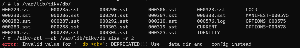

5.2.1版本的tikv-ctl不能用db参数了吗,我尝试按照提示改用data-dir替换db,结果也不行,正确的设置应该是怎么样的?

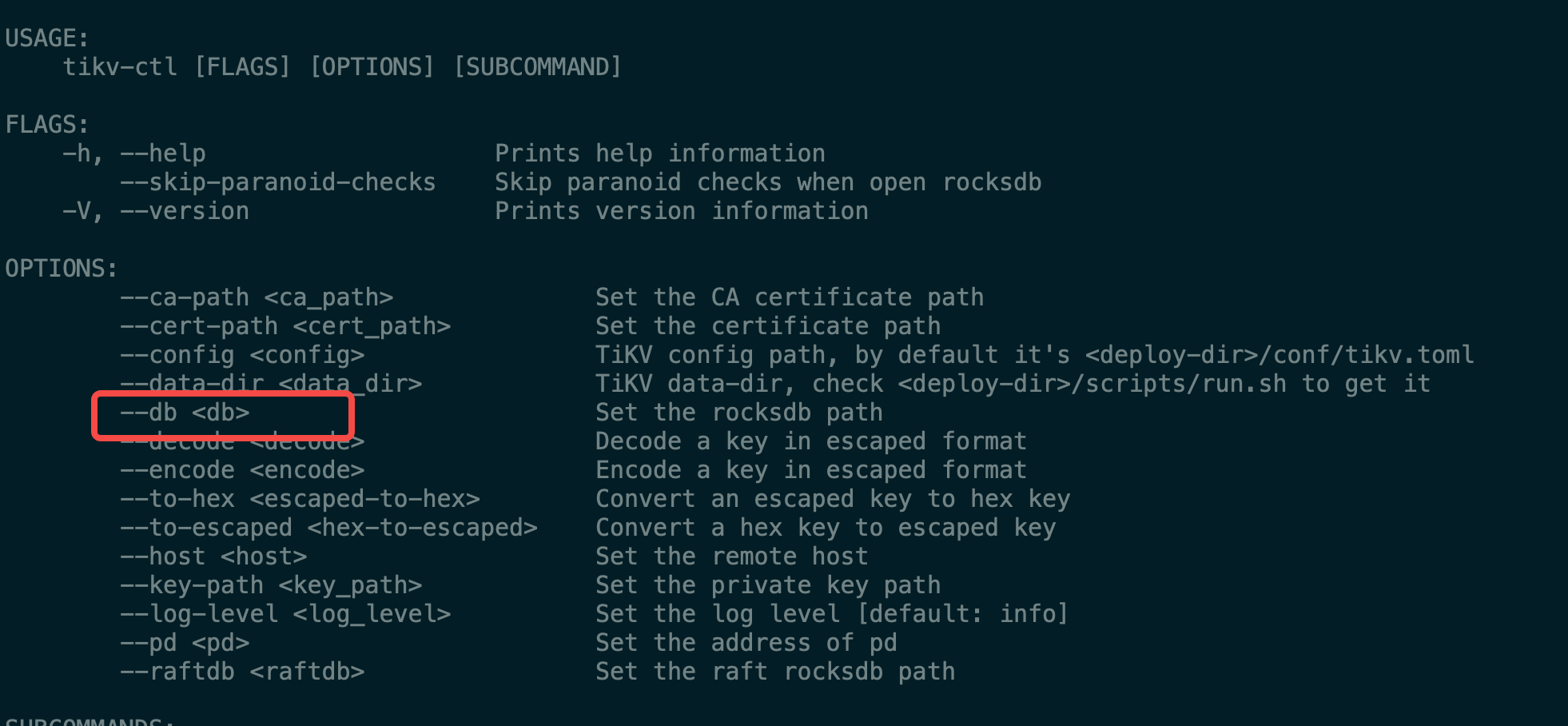

你看下你的 db 目录指定是对的吗?–help 看了下,是有这个参数的
你好,目录应该是对的,我这边–help也能看到db这个参数,但是报错信息上的意思认为db这个参数已经被弃用了,不知道为什么会这样。

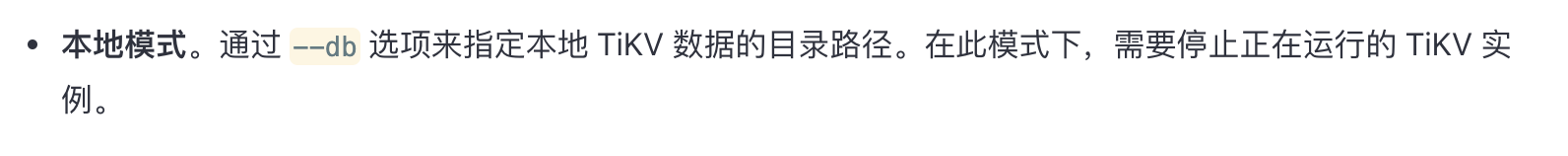

可以使用 --data-dir 来查看,不过需要注意的是,使用本地模式,需要停止正在运行的 tikv 实例
我就是用的本地模式,–db直接换成–data-dir是会报错的,–data-dir应该有一套自己的用法规则,但找不到相关使用的资料。

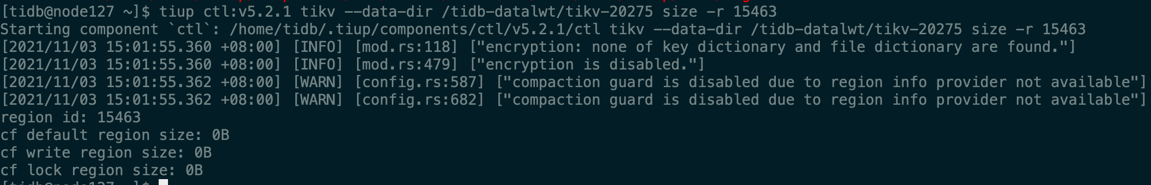

不过我这使用正常的。
额,看来还真是直接替换的。
但我之前试的时候不行,也许我用的不是tiup,我是部署在k8s里的tidb。
