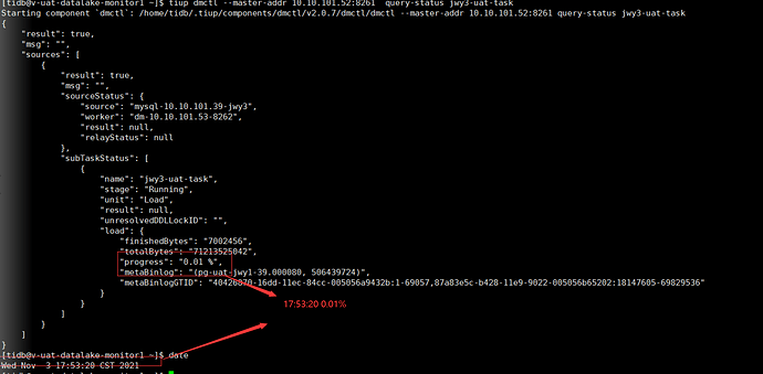

【概述】 场景 + 问题概述
场景:使用DM nightly,从Mysql5.7全量同步到TIDB V5.1.1
问题概述:

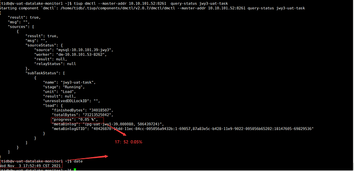

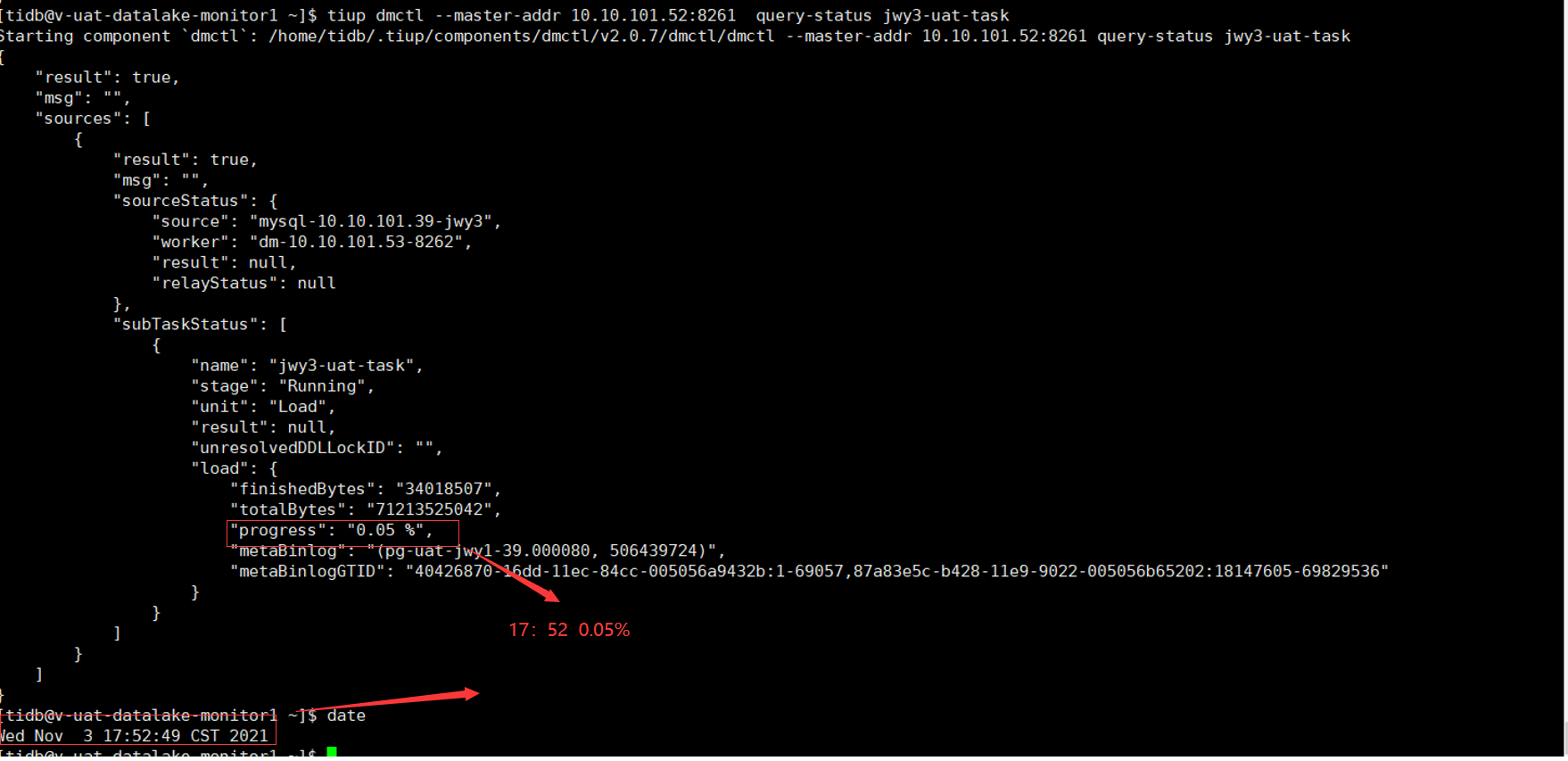

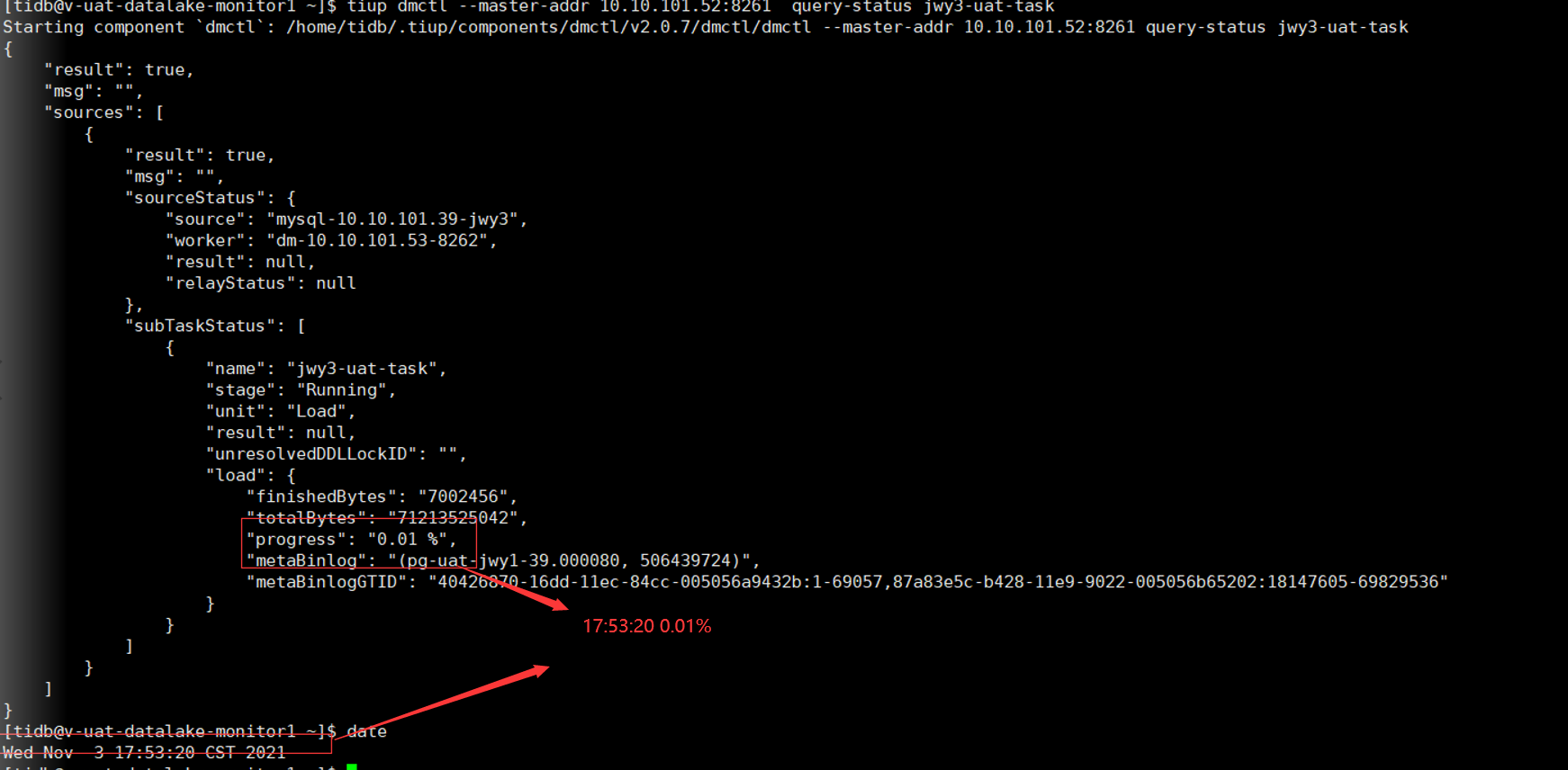

1、使用tiup dmctl --master-addr 10.10.101.52:8261 query-status jwy3-uat-task 时:load进度显示异常;

【问题】 当前遇到的问题
2、使用DM nightly同步数据非常慢,约60G数据,同步11个小时还没有完成

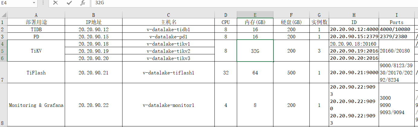

1.首先你这边集群的配置有点低,tikv 是 8c 16G ,磁盘类型和网络带宽看起来也是不符合标准的,测试性能肯定会遇到很多问题;
2.apply sync CPU 有瓶颈,apply log duration 很高,可以调大参数 apply-pool-size ;
3.scheduler latch duration 也很高,上游是 MySQL 分库分表合并过来的数据吗?
1、这块是用来做测试环境的用的是虚拟化的机器,因为业务和数据量不是太大,所以缩减了内存,磁盘类型和网络带宽应该是满足要求用的是 SSD+千兆网络

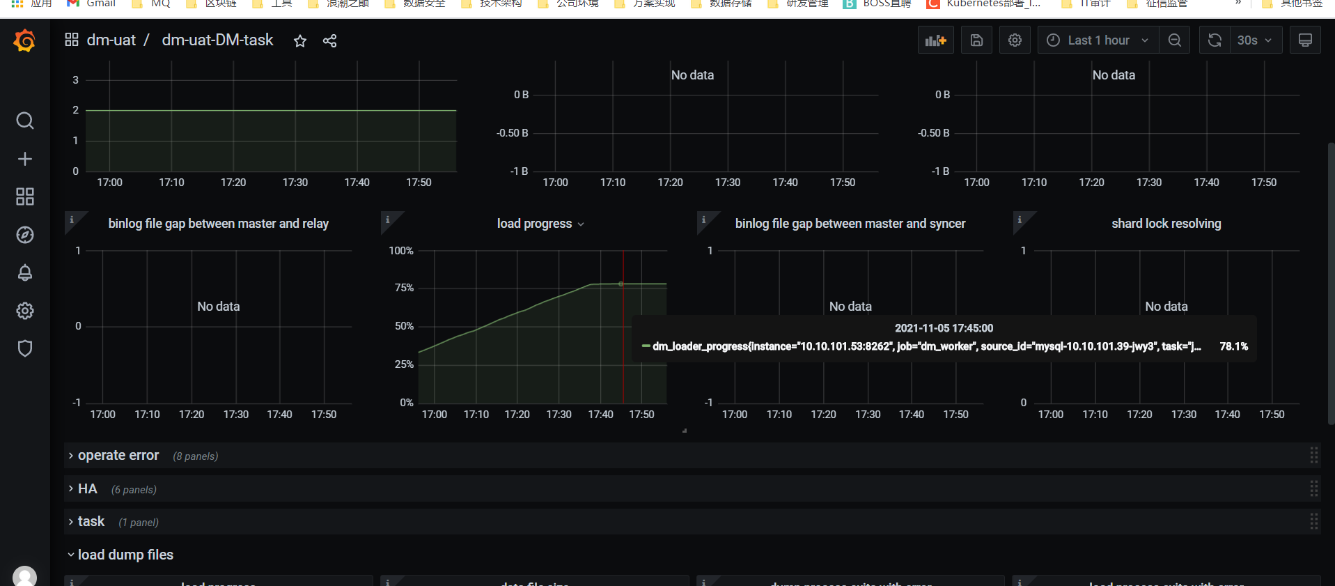

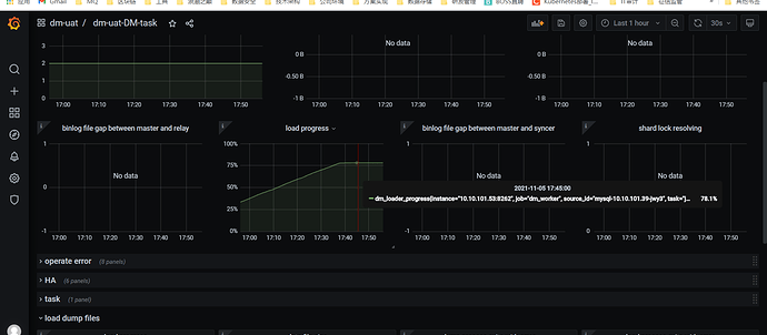

最新进展 时间2021-11-5 18:17
1、三台TIKV内存,已经从16G调整为32G;
2、已经修改 raftstore.store-pool-size: 4 目前所使用的 topology.yaml 的相关参数主要如下:
topology.yaml (795 字节)
server_configs:
tidb:
mem-quota-query: 8589934592
performance.txn-entry-size-limit: 62914560
tikv:
raftstore.raft-entry-max-size: 15M
server.raft-client-grpc-send-msg-buffer: 1024000
storage.scheduler-pending-write-threshold: 300M
3、DM集群采用的V2.0.7 并增加 了load参数
loader-thread: 8
目前存在的问题:
1、DM同步无法正常同步结束 数据量66G左右,卡在78.2%
2、tidb日志节点报
[WARN] [region_request.go:956] ["tikv reports ServerIsBusy retry later"] [reason="scheduler is busy"]
