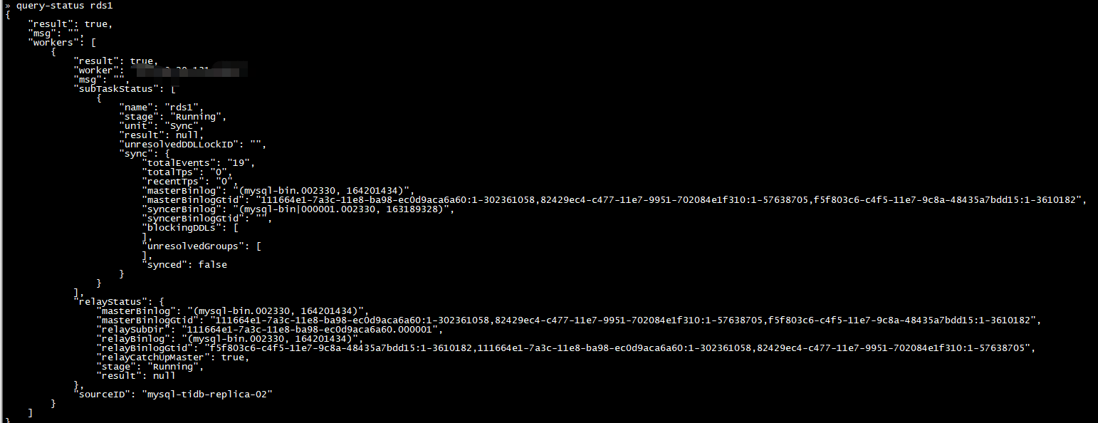

  • 【问题描述】:因昨天同步上游数据库binlog日志被清理,导致同步失败,恢复不了,昨日刚升级了DM1.0.3,今天下线worker之后,重新配置worker启动成功,之后启动task任务检查通过,但是start之后出现问题,问题请看下面截图。

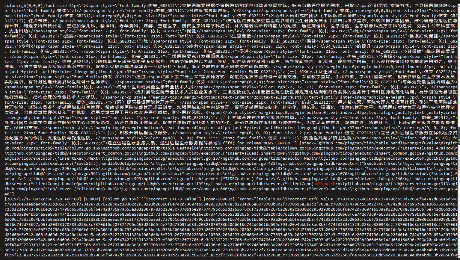

下面是具体错误日志

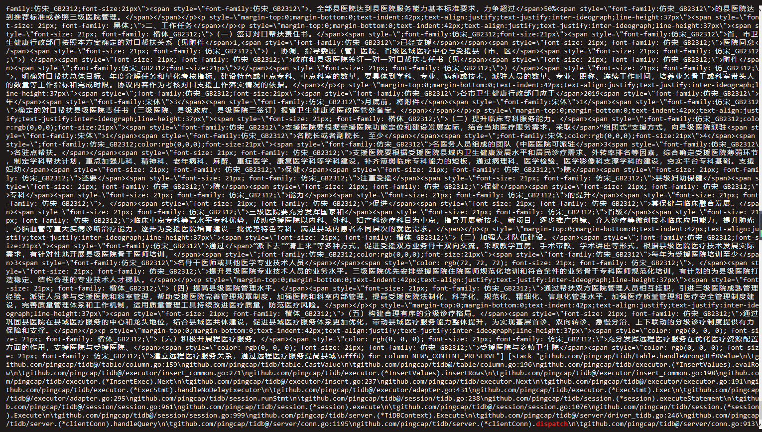

现在需要重新初始化对吧?下游库已经清空?麻烦把tidb. log 上传下,看下具体错误,以及 task. yaml

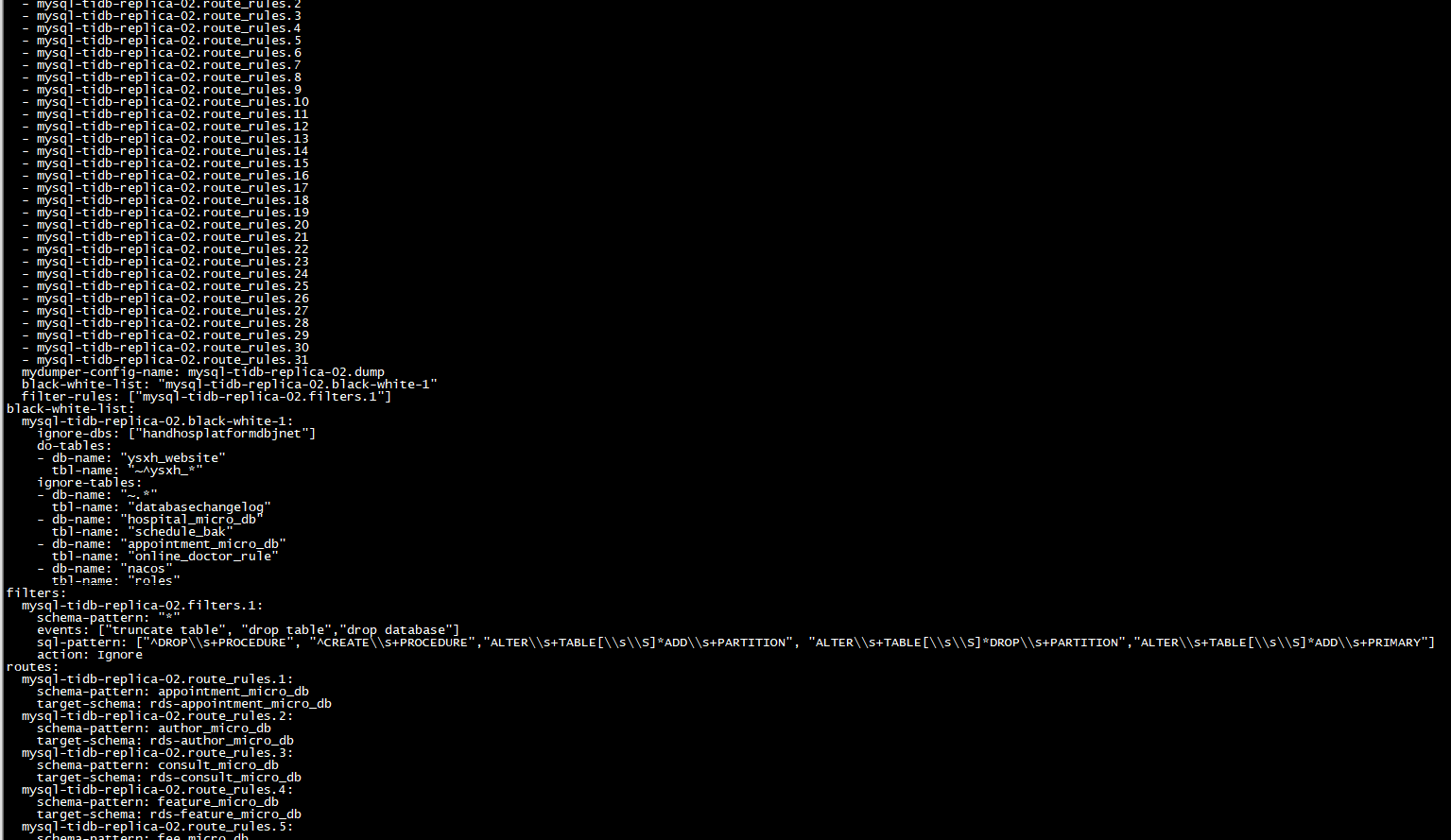

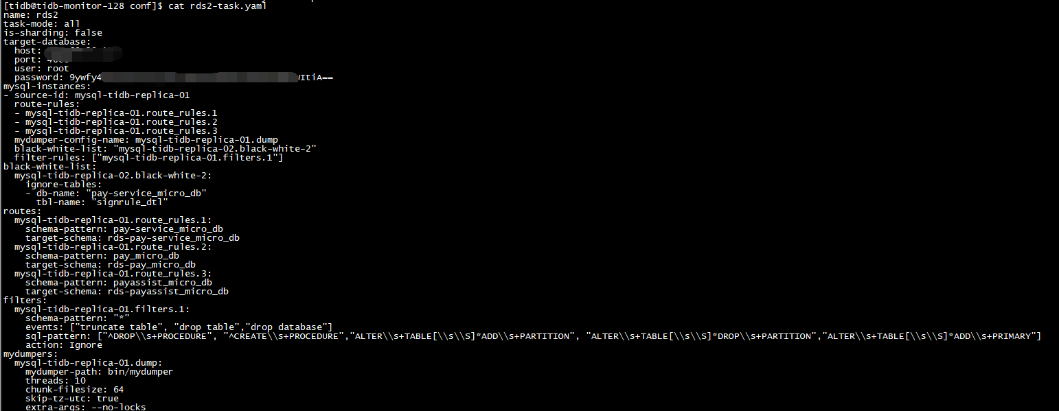

对需要重新初始化,下游库已经删库了。dm_meta的load和sync的两个表已经删除了。tidb。log日志我下载不下来,所以没办法上传,task.yaml 我给你截图。
tidb. log 错误发的全一点吧,dispatch 过滤,从8.17
全是这样的,一点看不到

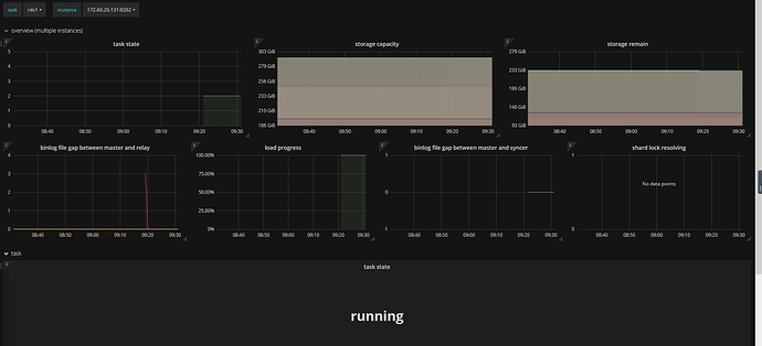

现在有一个任务同步正常了?!

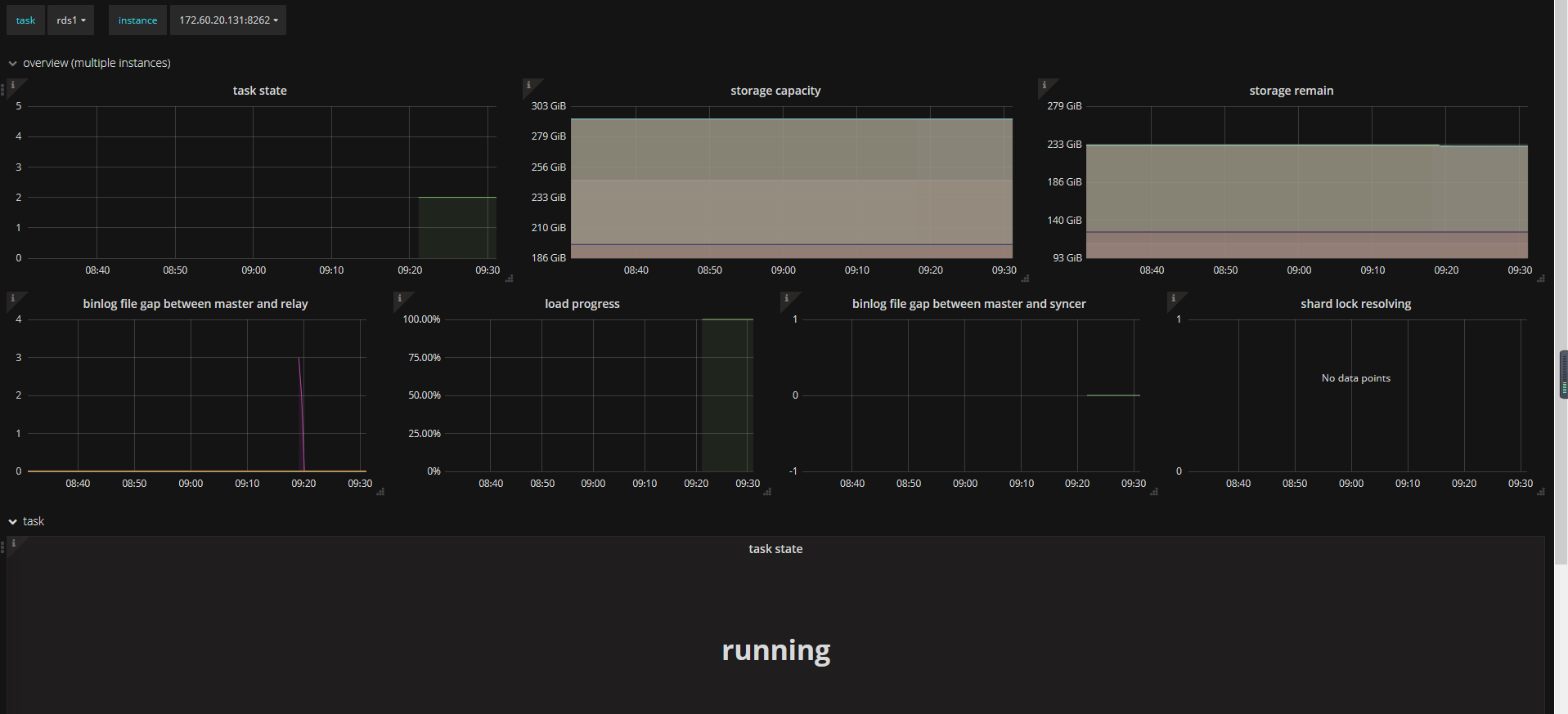

这样应该是成功了吗?我直接start之后直接就是sync模式,这样正常吗

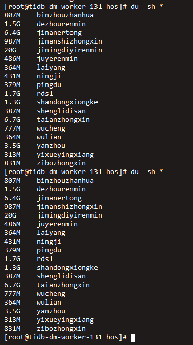

而且我看这个我指定的rds1的这个worker下的文件夹并没有一点点的变大呀。就刚开始变成1.7G之后就不变大了
不对啊,正常先要全量导出导入的,可以把 dm 日志和 tidb.log 发出来吗?
看下下游有没有库?这个库很小?
我知道了,我是rds1只同步了一个库,所以很快就完了。是不是白名单和黑名单不能同时存在呢,我给你看一下我rds1的task文件。
这样写果然只同步了一个库,只同步了白名单的那个库。
但是rds1是同步成功了。
虽然只有一个库
感觉 ignore db 那个位置有问题,先注释掉这张表不同步,先做正常同步,然后停止。再加回去不同步,可以看下rds1是不是没有 ignore db
我改一下task吧,把白名单的那个去掉。然后我停掉task,下线worker,删掉下游的load表和sync表,重新同步一下吧。重新操作。看看是不是还不行。

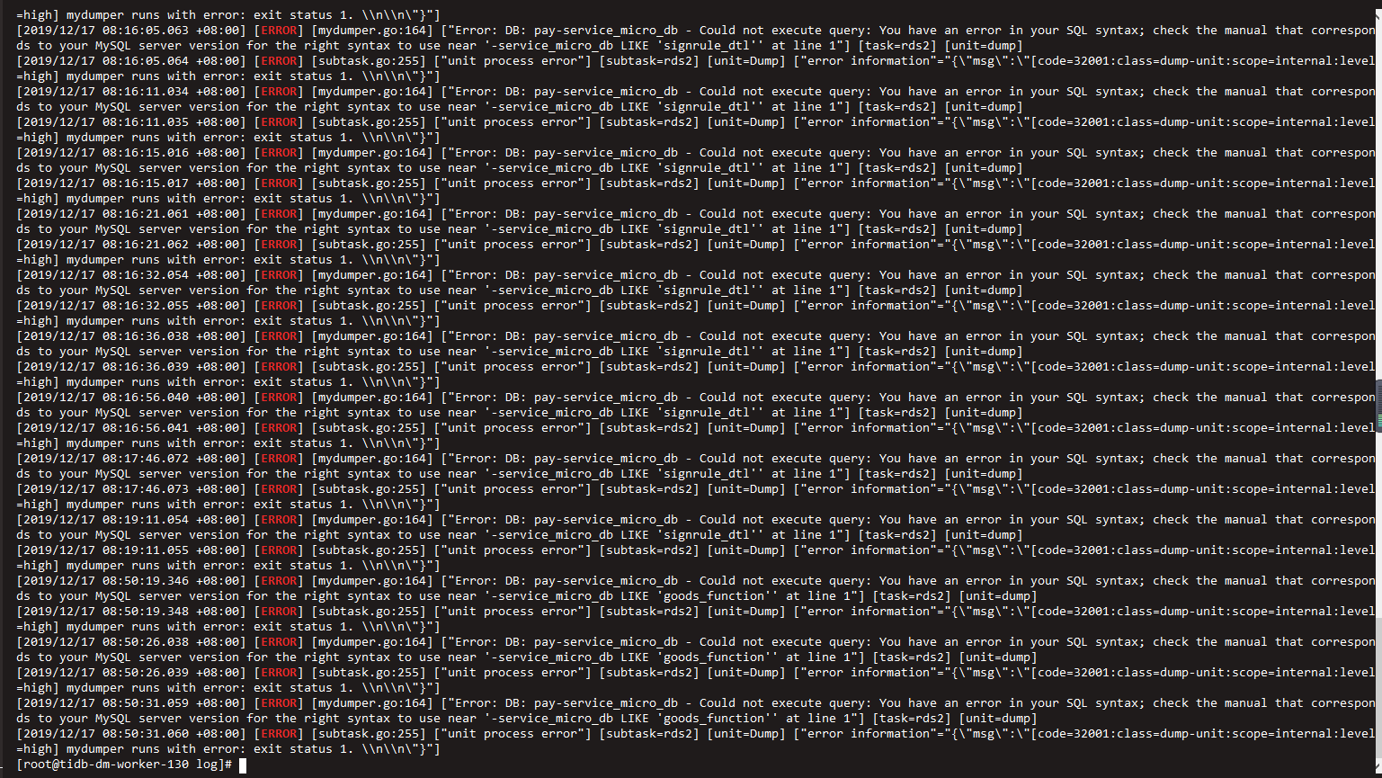

目前rds1是可以了,正在Dump中,目前是没有问题的。我再试一下rds2吧

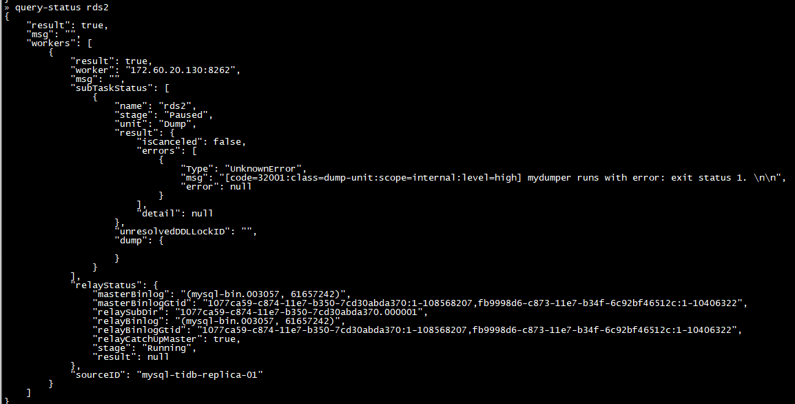

我同步到66个G的时候,目前状态是Dump,我去worker节点看文件夹大小已经66个G了,不知道为什么,突然重新开始了。我在查看worker节点的时候变成2.2的G了,又重新开始了?我看状态是没问题的,监控什么也没问题。 详细请看链接,我又开了一个帖子。
