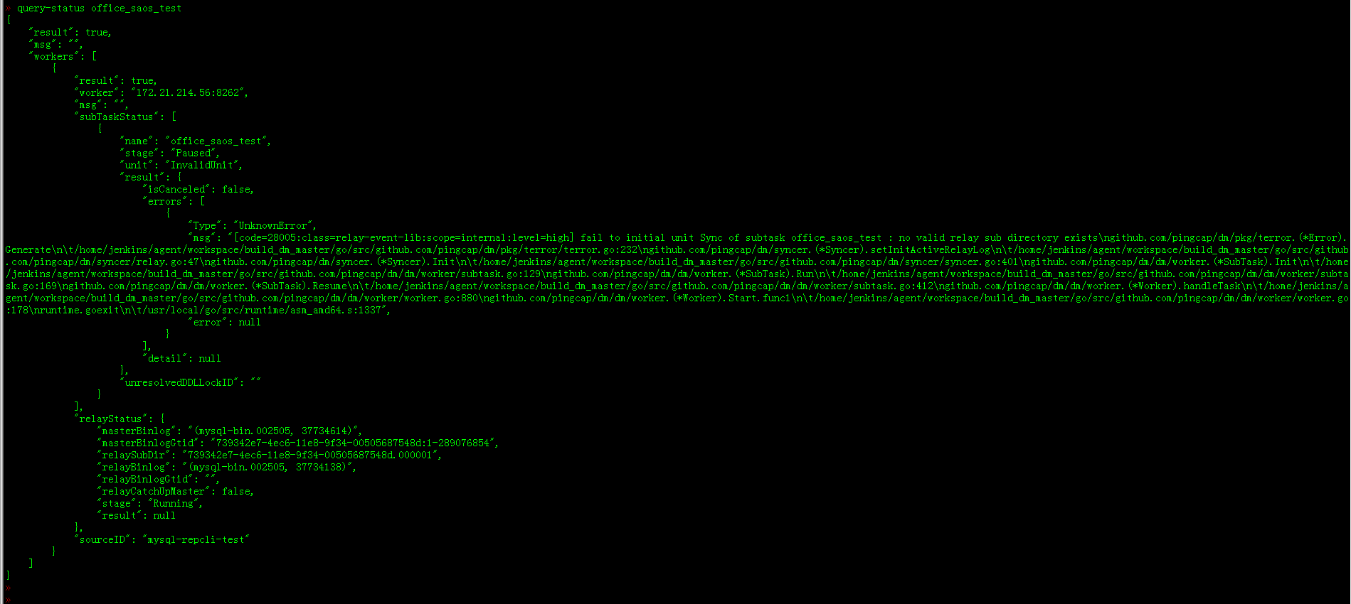

    task同步中断,尝试了resume-task 和重启woker节点都无法恢复,帮忙看看如何处理

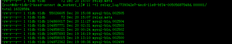

是 dm 刚部署之后发现这个问题的吗 ? 看下 relay_log 下是否有目录以及文件。另外上游是否发生过 主从切换?
部署,运行了很长时间了,上游也没有发生过切换
可以检查下你上游 mysql 的 UUID 是否与该值匹配?
https://pingcap.com/docs-cn/stable/reference/tools/data-migration/relay-log/#dm-relay-log

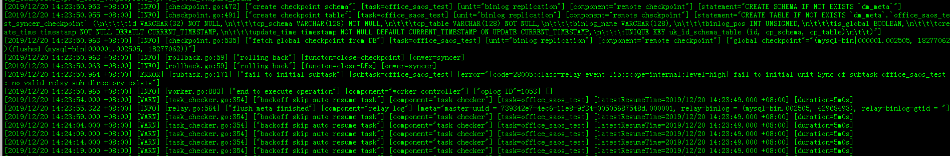

另外 提供一下 dm-worker 的日志,多取一些。
uuid是匹配的,因为我们上游是单实例,不涉及到主从切换
dm-worker_bak.zip (2.0 MB)
