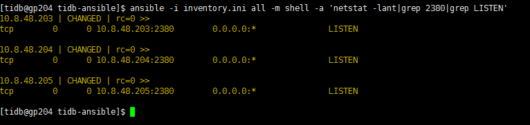

2 2380端口占用情况

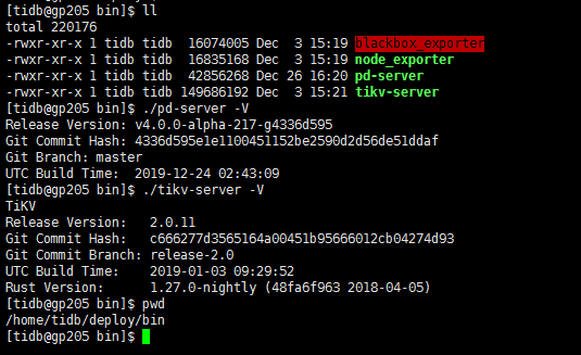

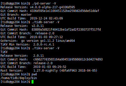

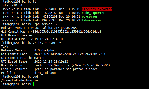

3 版本情况
204
203
205
关于store节点变化,不知道是不是和升级失败有关,现在相当于有两个版本的软件在服务器上面了
1、从版本信息看,应该是 pd 节点使用了 latest 版本执行了一遍,然后 pd 节点升级到 4.0.0 alpha 版本,但是可能中间出现了升级失败的情况,升级中断,tikv 节点部分变成了 4.0 部分保持原有版本。
2、建议先将 pd 和 tikv 节点回退到 2.0.11 版本后,再进行升级操作。

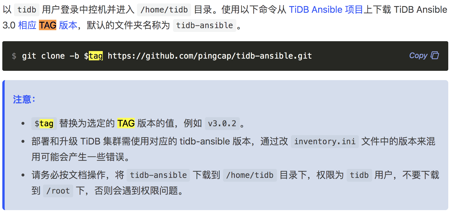

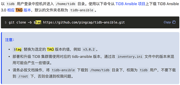

(2)升级步骤请严格按照官方文档进行,下载目标版本的 tidb-ansible 时,需要指定 tags,示例如下:
