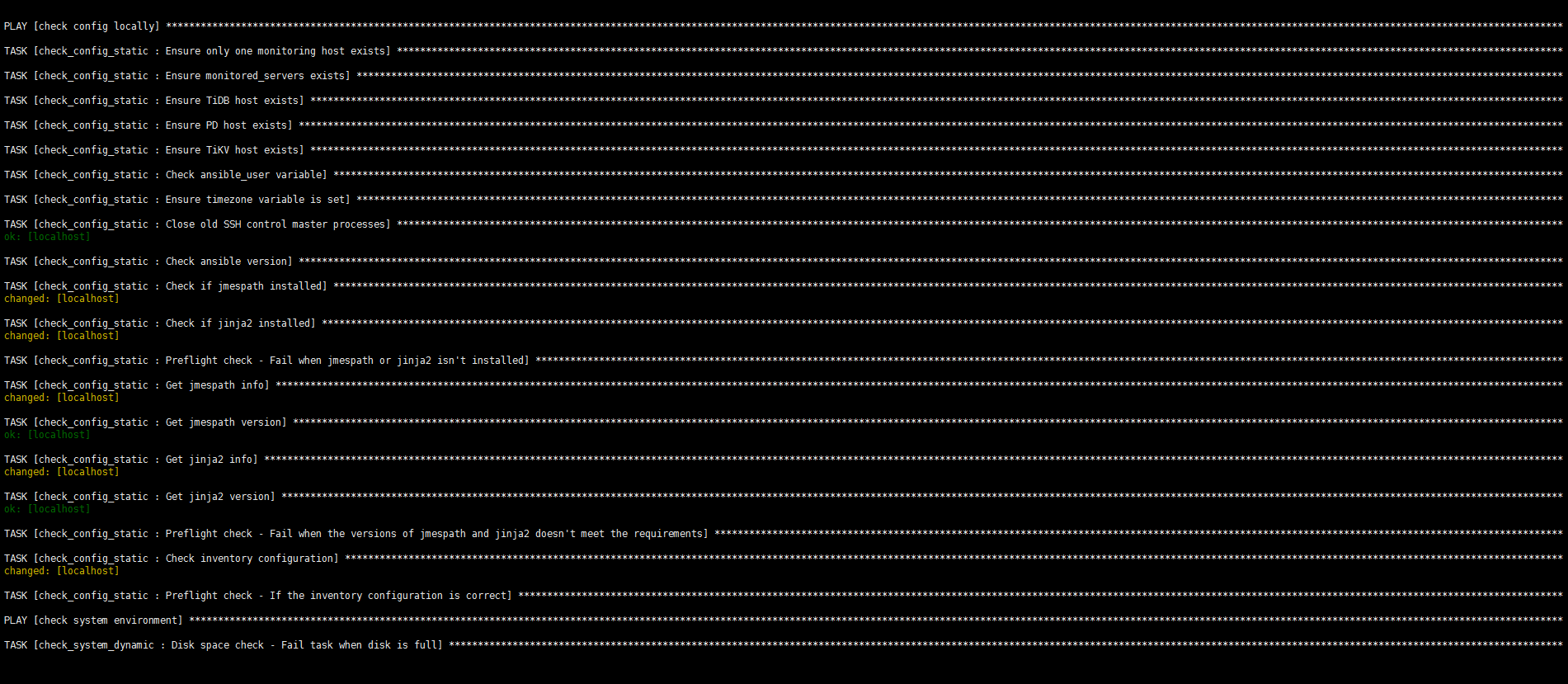

  • 【问题描述】:tidb 版面升级到3.0最新版本,参考的升级操作步骤为
https://pingcap.com/docs-cn/stable/how-to/upgrade/from-previous-version/

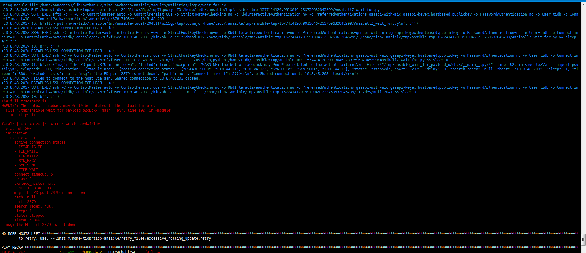

升级命令为 “ansible-playbook excessive_rolling_update.yml”
升级到如下日志后,已经卡两个小时没有新输出了,可以在哪儿看到升级状态呢

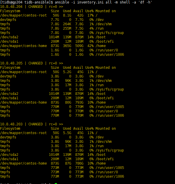

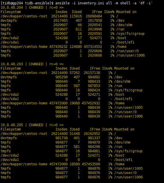

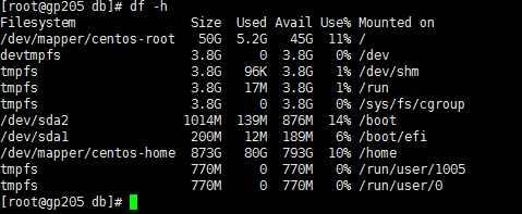

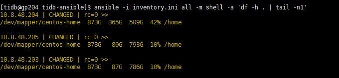

df -h , df -i 看一下升级的服务器是不是磁盘满了?
服务器磁盘剩余空间比较大的,这是测试服务器,tidb安装在/home/tidb下面

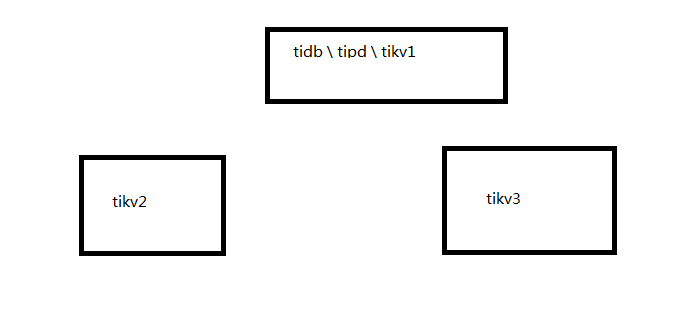

我的组网情况是,
tidb\tipd和其中一个tikv节点安装在一起,
一共三个tikv服务器节点
集群拓扑是什么样的呢? 几个tidb,pd? 另外查一下所有机器的df -h 和df -i
组网结构如下:一个tidb、一个tipd。
三个节点的df -h 和df -i结果如下
麻烦执行下这个命令 df -h . | tail -n1
命令结果如下
取消升级,在升级命令后增加 -vvv看一下能否打出详细信息,多谢
好的,我先试试
您好,我再次执行升级,报错如下,需要把tidb集群停止,再升级吗

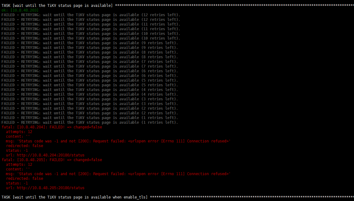

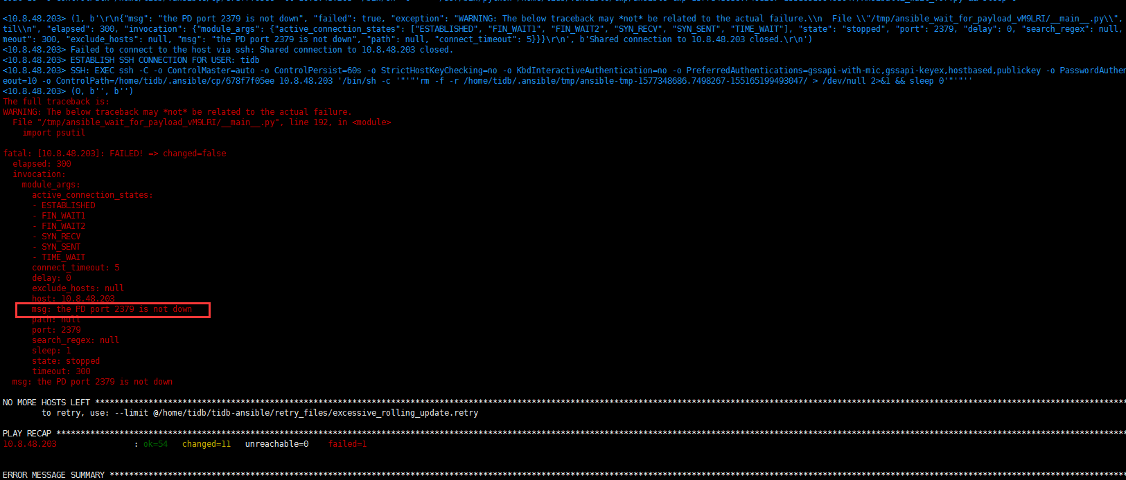

执行excessive_rolling_update.yml 报错后,我这边在三个尝试了再次滚动升级,然后出现错误信息:
1 没有安装NTP,安装完NTP后,重新执行
2 接下来提示SWAP未关闭,关闭SWAP后,再执行ansible-playbook excessive_rolling_update.yml -vvv 报错
“the PD port 2379 is not down”
3 看到这个报错后,我就ansible-playbook stop.yml ,接下来执行启动命令ansible-playbook start.yml的时候,就启动不起来了,出现的报错信息,就是最后的截图信息

  1. 现在通过 ansible-playbook start.yml 启动集群,目前 pd 启动是正常的,现在启动 tikv 并且验证 tikv 服务是否正常报错,连接被拒绝,说明对应节点的 TiKV 服务没有启动:
2019-12-26 16:43:42,043 p=11160 u=tidb |  fatal: [10.8.48.204]: FAILED! => changed=false
  attempts: 12
  content: ''
  msg: 'Status code was -1 and not [200]: Request failed: <urlopen error [Errno 111] Connection refused>'
  redirected: false
  status: -1
  url: http://10.8.48.204:20180/status
2019-12-26 16:43:42,044 fail [10.8.48.204]: Ansible Failed! ==>
  changed=false
  attempts: 12
  content: ''
  redirected: false
  status: -1
2019-12-26 16:43:42,346 p=11160 u=tidb |  fatal: [10.8.48.205]: FAILED! => changed=false
  attempts: 12
  content: ''
  redirected: false
  status: -1
  url: http://10.8.48.205:20180/status

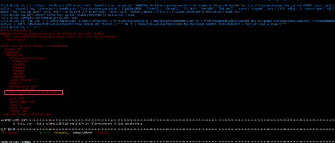

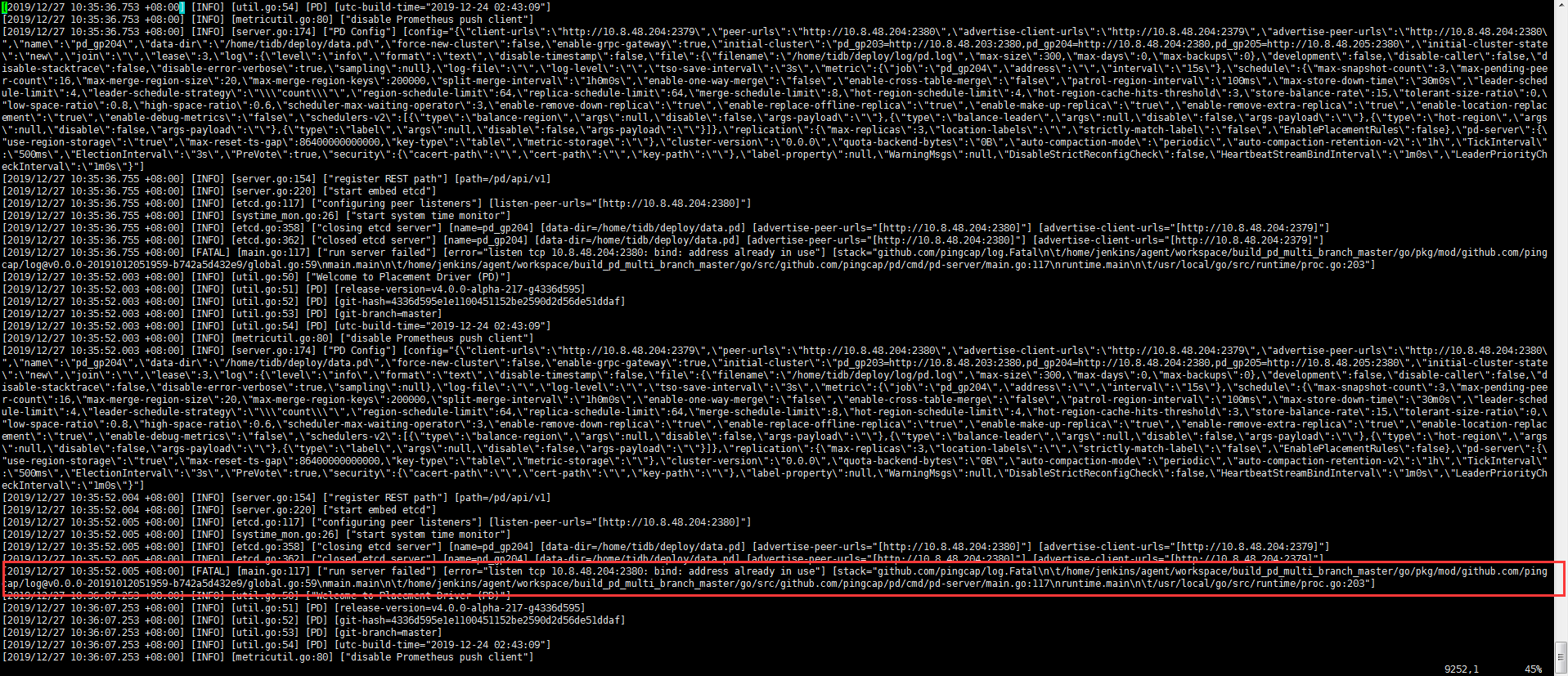

启动成功后,再次升级,报错信息如下,和昨天是一样的。
昨天就是看到这个错误信息,才把tidb集群stop掉的。结果还是不行
1、请再次上传下 upgrade 的日志
2、再检查下 pd 的服务现在使用正常:
https://pingcap.com/docs-cn/stable/reference/tools/pd-control/#下载安装包
3、生产环境建议 pd 节点为 3 个,确保 pd 节点的高可用,pd 节点负责分配全局的 tso,peer id,region id 以及调度相关,如果 pd 节点不可用,会影响 tidb 的正常使用。

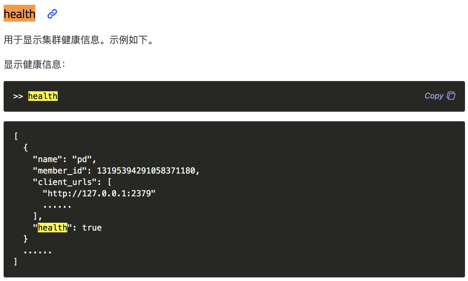

2 用升级下载下来的tidb-ansible/resource/bin/pd-ctl执行health命令,使用的是127.0.0.1,找不到端口
但是用另外一个命令,又能连接的上

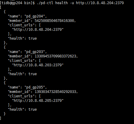

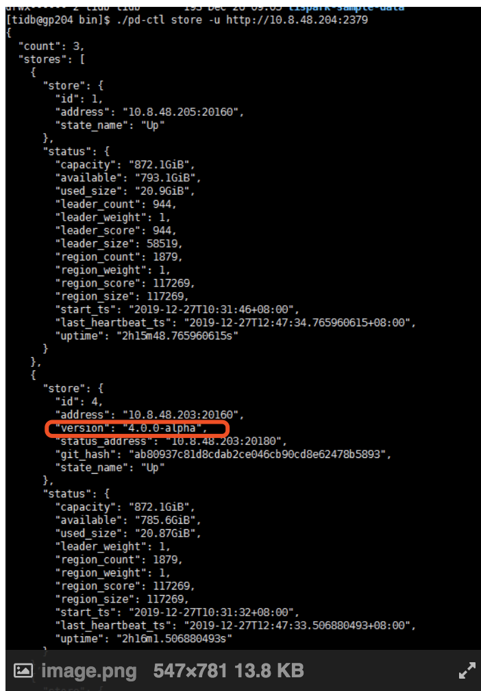

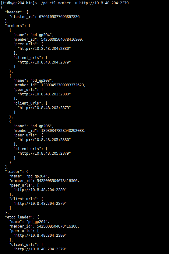

1、请使用 ./pd-ctl member -u http://10.8.48.204:2379 以及 ./pd-ctl health -u http://10.8.48.204:2379 看下当前 pd 的健康状态是否正常
2、查看下 203 这个节点 pd 的日志,在升级时间点前后是否有报错信息
member结果
health结果
升级失败后,一直在报这个错误
1、请将 203 、204 这两台服务器 pd 节点升级前后的日志文件上传下。
2、检查下各个 pd 服务器 2380 端口的占用情况

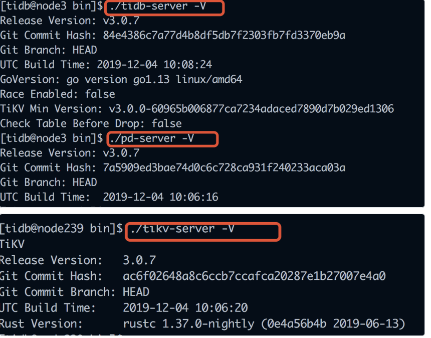

3、检查下 pd 节点,tikv 节点,以及 tidb 节点的版本分别是什么,分别在 tikv、pd、tidb 节点的 bin 目录下执行下述命令:

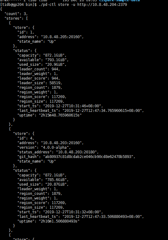

另外,从上面的截图看,store 有些节点已经变为 4.0.0 alpha 版本
