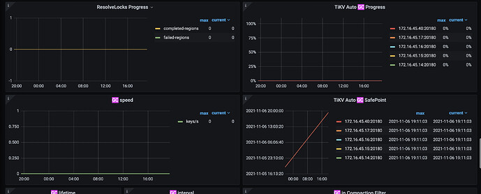

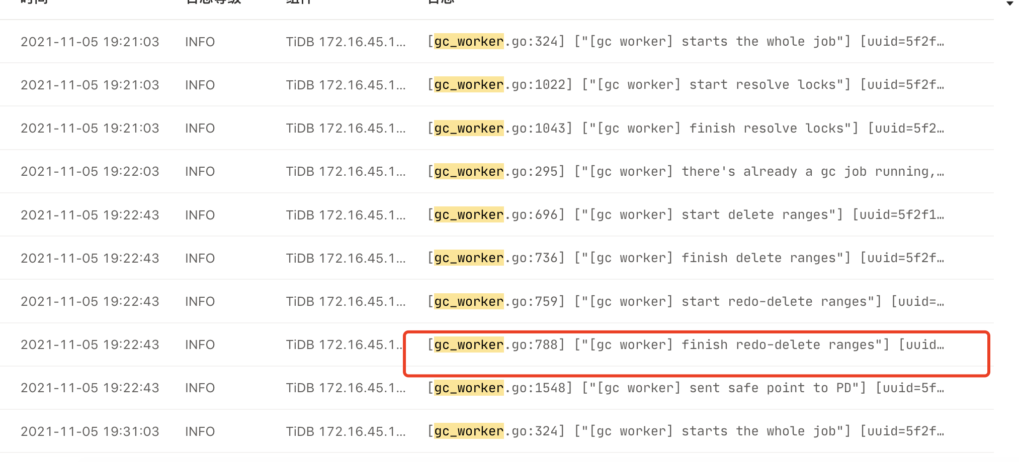

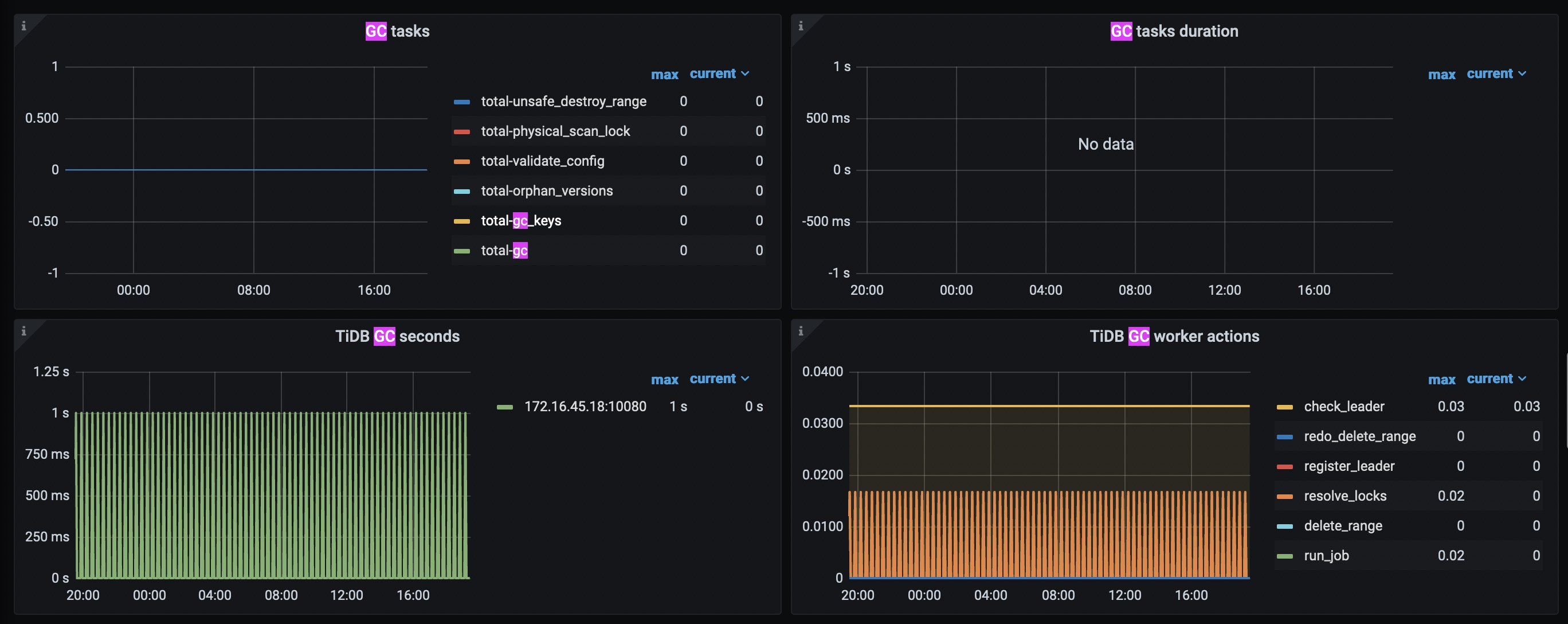

可以参考上面的帖子,另外,pd-ctl 里面有个命令可以看 gc 相关的信息(help 下,最后一个命令),或者直接看 tidb- server 日志,会记录为啥不 GC

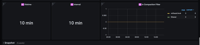

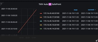

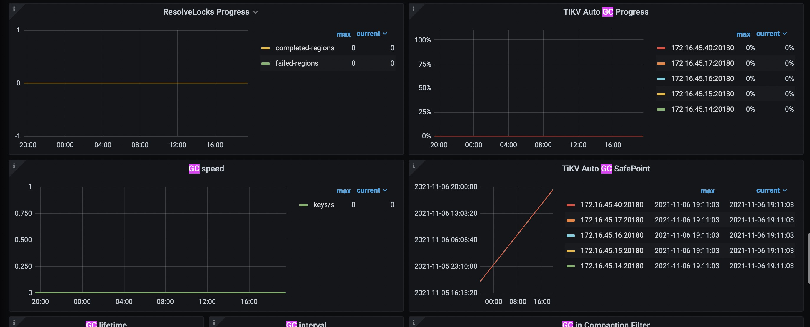

gc safe point 是正常往后推移的,tidb server gc相关的日志也没有任何异常的。
哪 GC 没问题啊,可以看一下 告警规则的逻辑是啥,记得很简单

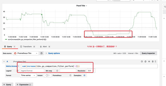

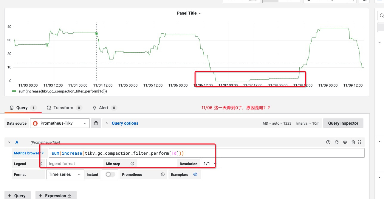

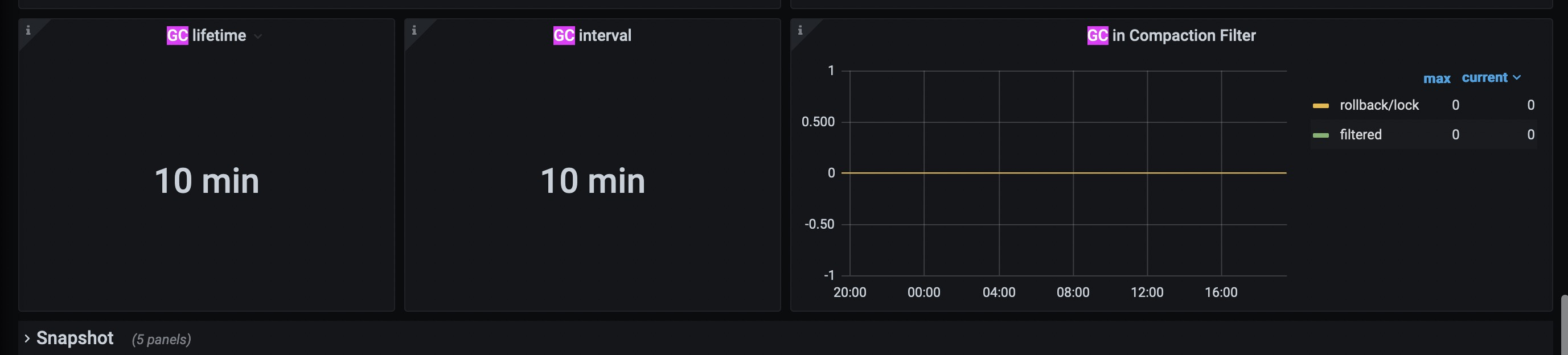

规则是这一个:
sum(increase(tikv_gcworker_gc_tasks_vec{task=“gc”}[1d])) < 1 and sum(increase(tikv_gc_compaction_filter_perform[1d])) < 1
@spc_monkey 是不是因为数据量太小了,所以rocksdb的compaction不执行么??
数据量如果没有变化 rocksdb 的 compaction 会进入稳定态。即会出现 1 天内没有 任何 compaction 任务触发
条件是 and,感觉第一个就不满足,这个问题建议下次还报的时候,按照上面的方式看一下(其实 tidb-server 日志,直接过滤 GC 关键字就ok)
sum(increase(tikv_gcworker_gc_tasks_vec{task=“gc”}[1d])) < 1 这个是一直为0的,原因是我们现在用的5.2.1的版本已经取消了单独线程gc task做gc的操作。估计还是 @北京大爷说的compaction不执行的原因导致的
