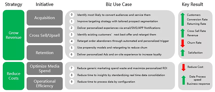

在国际业务上,因为面临的市场多,产品和业务复杂多样,投放渠道多,引流费用高,因此需要对业务和产品做更精细化的管理和优化,满足市场投放和运营的需要,降低成本,提升运营效率,提升转化率。为此我们提出研发携程国际业务动态实时标签处理平台(以下简称CDP),为 Trip 业务增长解决 “Grow Revenue” 和 “Reduce Costs” 的问题,具体如图 1-1。
图 1-1 CDP 所需要解决的业务问题

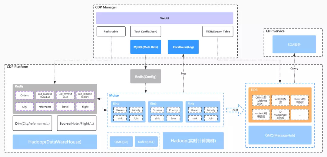

流式数据采用类 Kappa 架构,标签持久化采用类 Lambda 架构 ,系统架构如图 2-1。
图 2-1 CDP 系统架构
系统对公司内输出主要是对接站内的自运营渠道,比如消息系统,发送短信,邮箱,广告。站内主流程根据 CDP 的特征组装前端业务流程。

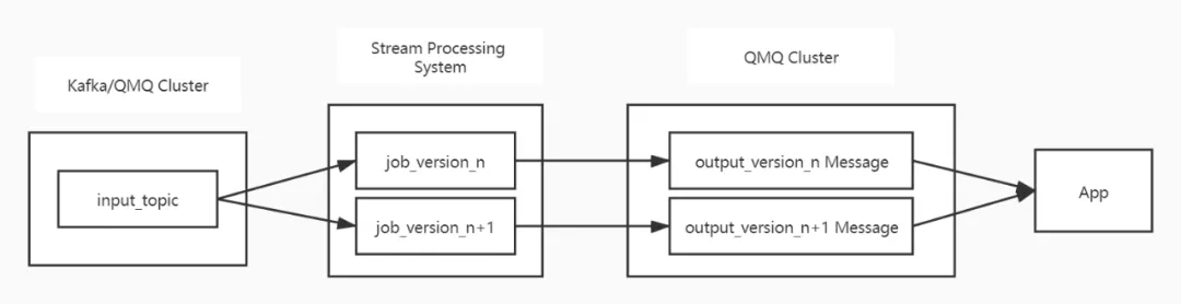

为了解决实时流式数据处理,我们引入了类似于 Kappa 架构的数据处理方式,做了一些调整,采用主动 Push 方式,因为这个场景的数据主要是应用于 Push/EDM 等主动触达的场景,结果数据不需要落地,我们直接通过 QMQ 消息渠道推送到应用订阅的消息队列。
图 3-1 Kappa 数据处理架构
这样解决了消息时效性的问题,同时也解决了规则时效性的问题,修改规则不需要重启任务即可生效。计算结果采用主动推送的方式,省去了数据存储和查询的过程,提升了数据的时效性,节省了存储空间。
图 3-2 CDP 实时触发数据处理架构

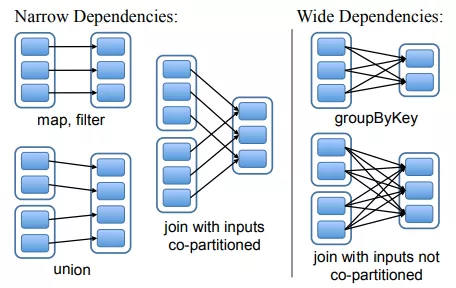

Dependencies 分为两大类,Narrow Dependencies 和 Wide Dependencies(如图 3-3)。
Narrow Dependencies 是指父 RDD 的每一个分区最多被一个子 RDD 的分区所用,表现为一个父 RDD 的分区对应于一个子 RDD 的分区或多个父 RDD 的分区对应于一个子 RDD 的分区,也就是说一个父 RDD 的一个分区不可能对应一个子 RDD 的多个分区。
Wide Dependencies 是指子 RDD 的分区依赖于父 RDD 的多个分区或所有分区,也就是说存在一个父 RDD 的一个分区对应一个子 RDD 的多个分区。在 Spark里面需要shuffle,Spark称之为Shuffle Dependency,做为划分 stage 依据。
图 3-3 Narrow Dependencies 与 Wide Dependencies

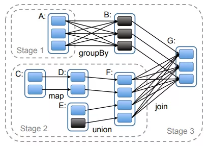

在 Spark 中 Stage 划分方式是从后往前推算,遇到 ShuffleDependency 就断开,遇到 NarrowDependency 就将其加入该 stage。每个 stage 里面 task 的数目由该 stage 最后一个 RDD 中的 partition 个数决定。如图 3-4。
图 3-4 Spark Stage 划分方式

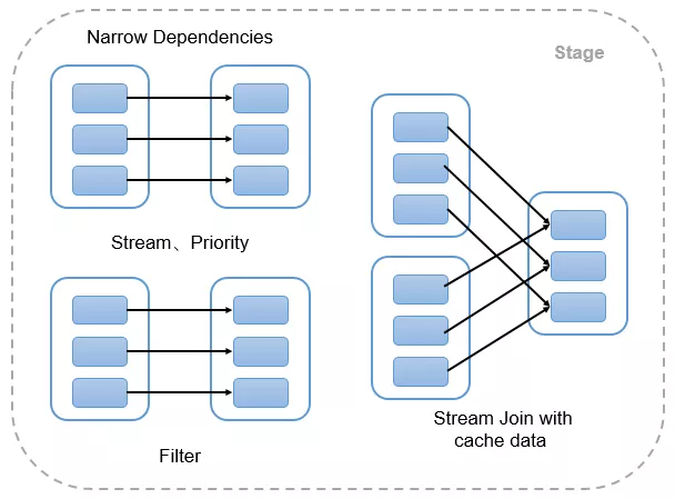

根据业务标签数据处理需要,借鉴 Spark 的思想,CDP 对 DAG 计算做了一些简化 ,具体如下:
在 CDP 的 DAG 中,DAG 的拆分是直接从前往后推算,不需要拆分 Stage,所有的 DAG Task 都在同一个 stage 中(All in one Stage)如图 3-5,并且是并发可扩展,不需要 DAGScheduler。
在 CDP 中算子分为两大类:
Operator:数据处理操作算子,如 Stream、Priority、Join、Filter、Sink,是由基础的原子算子配置而来,该类型算子采用 eagerevaluation(及早求值),即 Operator 在数据一旦进入就会触发数据处理操作,这样不需要缓存状态数据,能有效提升数据处理效率。
Edge:描述 Operator 之间的关系,即拓扑关系。
图 3-5 CDP All in one Stage

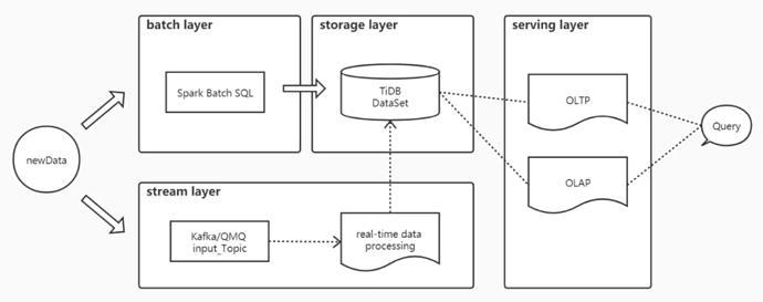

标签持久化的场景需要解决业务标签的持久化存储、更新、查询服务,采用分布式高可用关系型数据库(TiDB)存储业务持久化的标签,采用实时触发场景中的动态规则配置的方式消费业务系统数据变更消息,使用本文第三节中提到的实时触发的方式处理后更新持久化标签存储数据,保证业务持久化标签的时效性, 通过 TiDB 对于不同场景查询特性(主要是 OLAP 和 OLTP)的支持来满足不同业务场景访问业务特征数据的需要

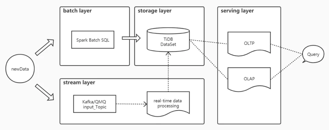

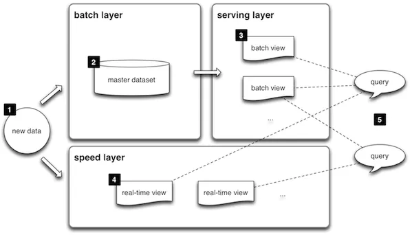

为了解决标签持久化场景的需求,借鉴 Lambda 数据处理架构的思想,新增数据根据来源不同分别发送到不同的通道中去,历史全量数据通过数据批处理引擎(如 Spark)转换完成以后批量写入到数据持久化存储引擎(TiDB)。增量数据业务应用以消息的形式发送到 Kafka 或者 QMQ 消息队列,通过本文第三节实时触发场景中提到的实时数据处理方法,将数据按照标签持久化的逻辑规则处理完成之后增量写入到持久化存储引擎(TiDB),这样解决数据的时效性问题。
TiDB 有两大持久化存储方式,一种是 Row 模式的 TiKV,对于实时在线查询场景(OLTP)支持的比较好,一种 Column 模式的 TiFlash,对于分析类查询场景(OLAP)支持的比较好,TiDB 数据存储内部自动解决这两个引擎的数据同步问题,客户端查询根据自身需要选择查询方式。
图 4-1 Lambda 架构
图 4-2 CDP 持久化流程
持久标签的访问主要场景有两个,一种是跟现有 CRM 系统对接,在线根据业务的特征圈选符合条件的业务数据,这种场景的查询条件不固定,返回结果集因筛选条件而定,对于数据存储引擎的数据计算和处理能力要求比较高,即我们在数据处理领域经常提到的 OLAP 的场景。另一种场景是线上业务根据前端传入的业务标签相关的唯一标识来查询是否满足特定业务要求,或者返回指定特征值,满足业务处理的需要,需要 ms 级响应,对应的是 OLTP 场景。

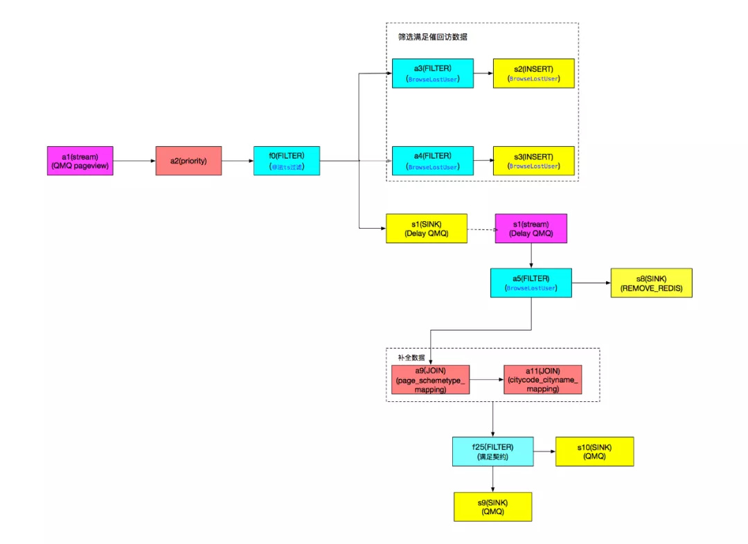

根据该产品实时促回访场景业务需要,以及 CDP 实时触发场景支持的算子,配置过滤任务从而动态过滤出该产品促回访场景需要的数据,根据不同的浏览深度打上不同的标签,推送通道根据深度标签给不同的客户端推送不同的内容,具体的 CDP 配置算子业务逻辑如图 5-1。
图 5-1 CDP 某 Trip 产品促回访触发逻辑示意图
通过 CDP 实时触发场景配置,系统可以根据配置动态生成任务,不需要额外的代码开发,并且配置可以动态修改,动态生效,不需要编译、重启任务。目前这种方式从运行效果来看时效性更高,更灵活,更稳定,开发测试成本更低,不需要走代码开发、编译、测试、发布的流程。
