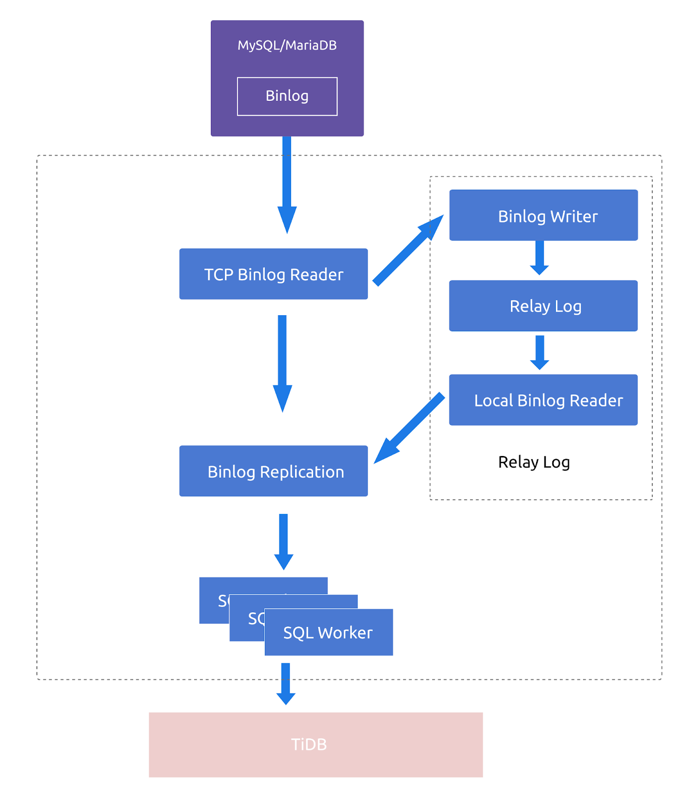

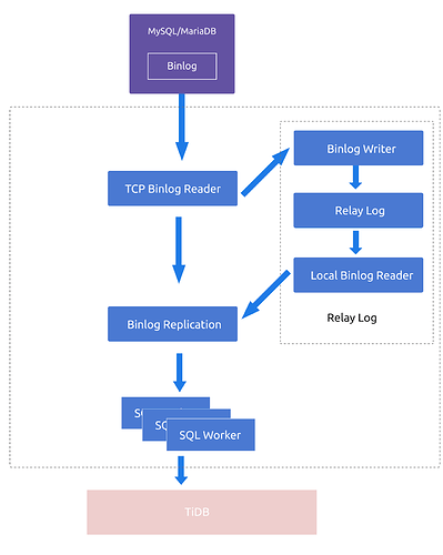

DM 工作流程
DM 从上游拉取 binlog 同步到下游的流程如下
- DM-worker 把自己注册为上游 MySQL/MariaDB 的从库
- TCP Binlog Reader 从上游读取 binlog
- Binlog Writer 将 binlog 写入 relay log
- Local Binlog Reader 从 relay log 中读取 binlog
- Binlog Replication 拿到 binlog 并转换为 SQL
- SQL Worker 拿到 SQL 并执行到下游
下面我们根据这个流程,结合监控一起分析下性能问题
