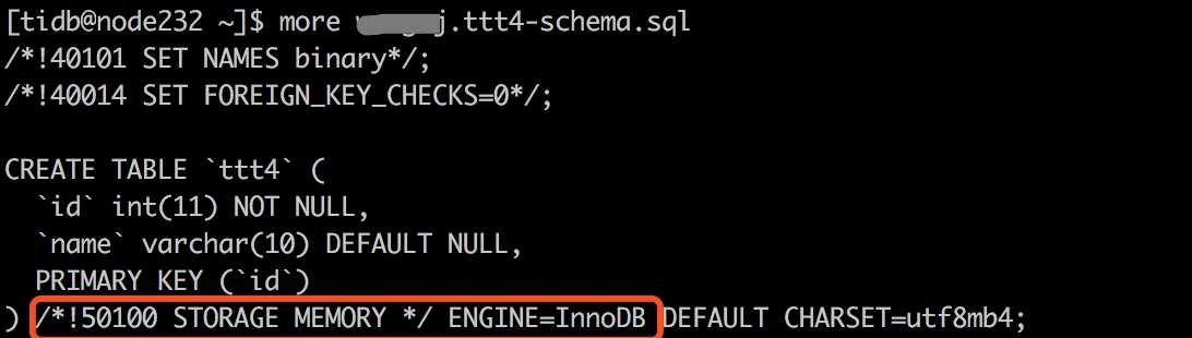

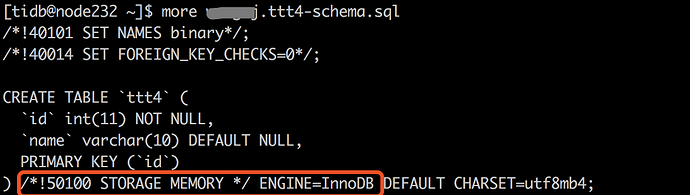

好像是这个/*!50100 STORAGE MEMORY */
您好: 我这边找了一下,没有找到类似报错,请您下次有这个问题的时候,再发一下报错,我们一起查看一下,多谢.
好的,谢谢

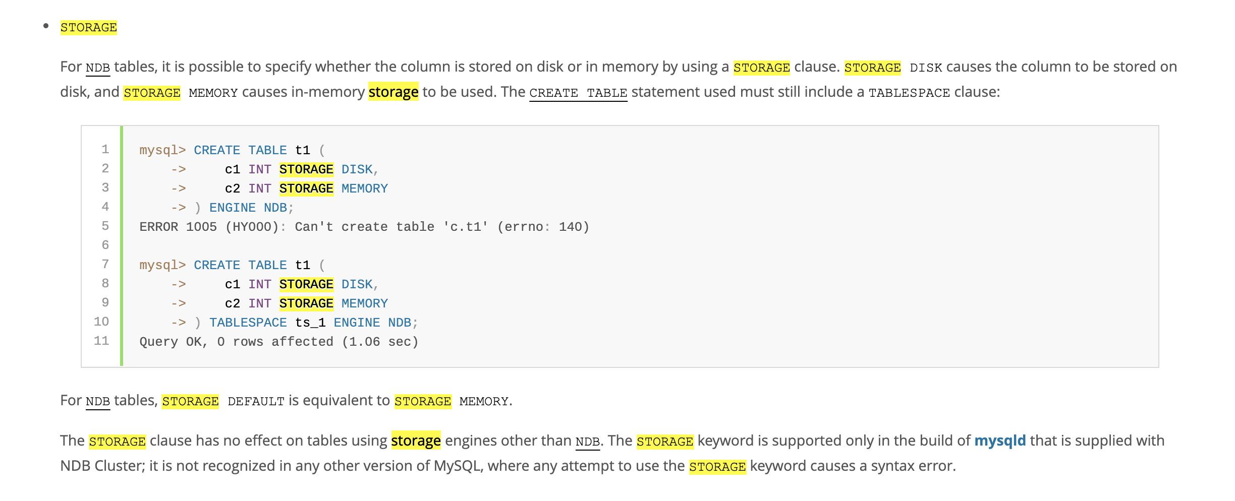

1、这里基本复现了这个问题,在 MySQL 中,只有 NDB 引擎的 table 会使用到 storage 关键字,且该属性对 innodb 存储引擎不生效。详情可见 MySQL 官方文档:

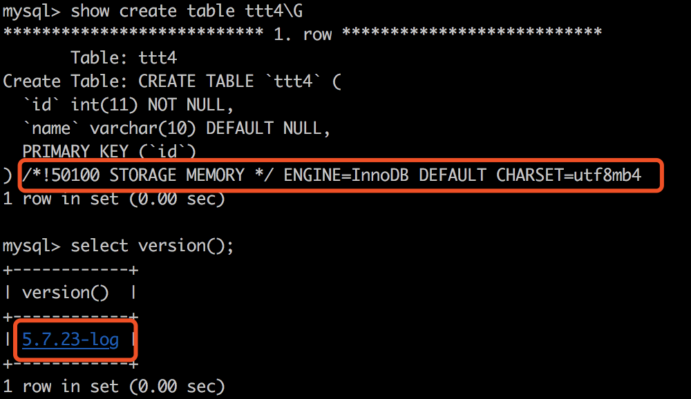

2、请确认下,源 MySQL 表的存储引擎是什么,如果是 NDB,那么在导出时可能会带有该关键字。如果是 innodb ,那么需要确认下目标表的存储引擎是否做过切换,或者在建表时是否引入了 storage,形如:
3、如果是上述表做 mydumper 导出,导出的 sql 文件中也会带有 storage 关键字,并且该关键在目前在 tidb 不兼容:
4、如果方便请提供源 MySQL 目标表的建表语句,确认下上面的推测。
十分感谢我这就去排查一下
我这边查了下是有这个添加,非常感谢,辛苦了
