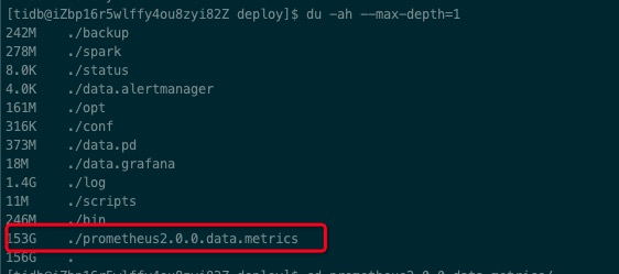

  • 【问题描述】:在pd与tidb的机器上,出现一个巨大的目录,以前没有请问可以删除嘛,以下为截图
目录为 /data/deploy/prometheus2.0.0.data.metrics
目前服务没啥问题,只是这个容量过于庞大,需要进行清理,可以如何进行清理

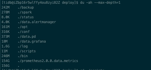

多谢老师,服务已经修改,重启观察服务也正常,只是硬盘的容量占用还是很大,是需要等待多长时间才会进行自动清除
貌似又多了一个G
我先改成了5天,发现还是没有降低

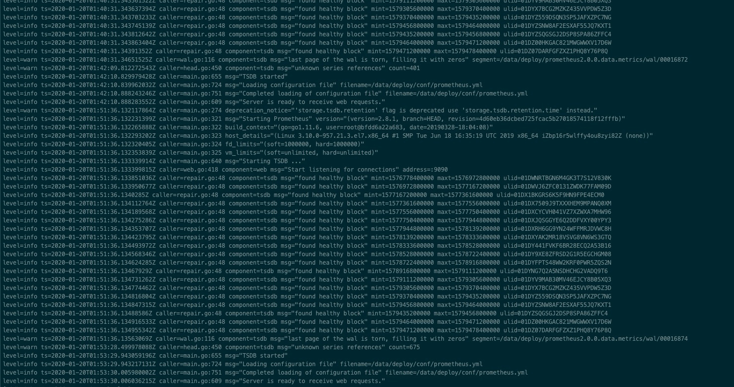

需要再观察一下,监控数据本身数据量很大。另外通过 Pormetheus 日志验证一下调整的时间参数是否生效。
Promethues 关于参数的相关文档 https://prometheus.io/docs/prometheus/latest/storage/
查看日志的后面几行,没有刚刚修改的提示
