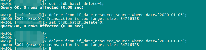

删除一天的数据提示tracsation is too large ,size 34746528

* 【问题描述】:删除一天的数据提示tracsation is too large ,size 34746528
参数:
    stmt-count-limit = 5000000000000
    txn-total-size-limit= 10000000

tidb_batch_delete 以及 tidb_batch_size 需要配合使用。(注意会破坏事务原子性)。可以根据报错情况再适当调小 tidb_batch_size
怎么调整呢
就是开启了 tidb_batch_delete 之后可以配合设置 tidb_batch_size 再做尝试,如: set @@tidb_batch_delete = 1 , @@tidb_dml_batch_size = 100; delete from .......;
还是继续报错。

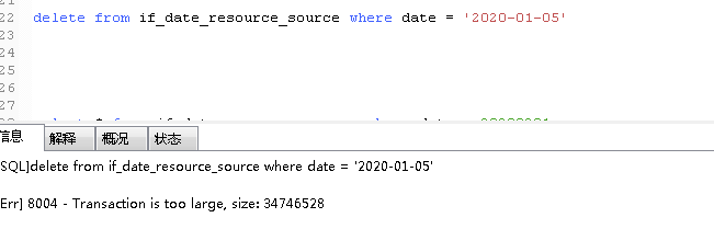

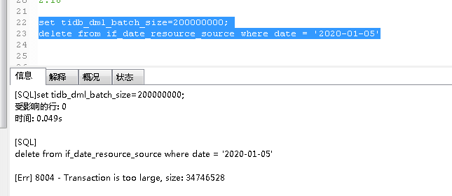

set @@tidb_batch_delete = 1 , @@tidb_dml_batch_size = 20000000000000;
delete from if_date_resource_source where date='2020-01-05';
select count(*) from if_date_resource_source where date='2020-01-05';
| count(*) |
|   163344 |

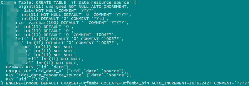

表结构是这样的
麻烦调小一点 @@tidb_dml_batch_size 多谢,还是报错是指当前 batch 还是超过限制了。
set @@tidb_batch_delete = 1 , @@tidb_dml_batch_size = 1,@@tidb_batch_commit = 1 ,@@autocommit = 1 ;
麻烦再按照上述的命令试一下。
