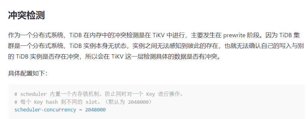

scheduler线程会设置一个内存锁叫latch,在latch上做冲突检测。 tidb server里也有一个类似的,只不过是只能检查本实例内的冲突
我是觉得这个地方并不严谨,写写冲突检测,可能更靠谱,再说这个答案不是错的么,:grin:
写写冲突那个我指的latch,不是snapshot
确实不够严谨,悲观模式应该是无锁读,乐观模式会有读写冲突
write和lock在kvdb,apply这个动作是异步的,所以本质上scheduler的pool中的那个物理线程干了这两个冲突检查是不准确的,我是这个理解
