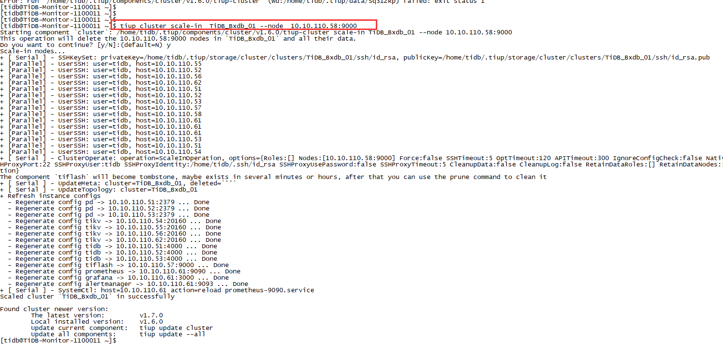

【概述】:使用场景: 因为公司业务 测试 虚机环境下 – TIDB v5.2.1 环境 (3 * PD + 3* TIDB + 2 * Tiflash + 4 * Tikv + 主控 *1 )
问题概述: 因为前期配置环境过程,没考虑 虚拟化存储空间问题,遇到删除 Tiflash 节点问题:
【背景】:参考官网文档,操作如下
1、 tiup cluster scale-in TiDB_Bxdb_01 --node 10.10.110.58:9000 移除节点

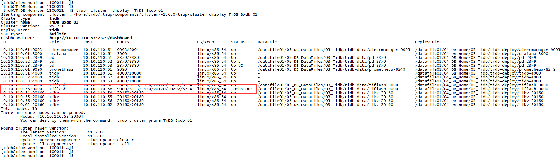

2、tiup cluster display TiDB_Bxdb_01 查看集群

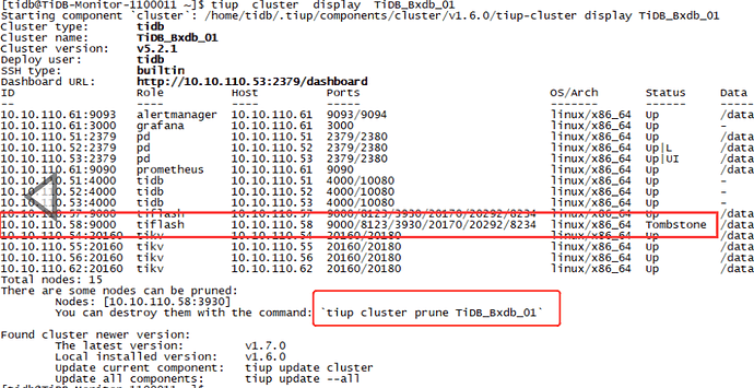

【现象】:集群节点 tiflash 状态已经变化为 Tombstone,按照 文档 tiflash无法缩容 - #3,来自 来了老弟 回复已经节点下线,但如何剔除 集群 ? 是不是在 tiup 删除节点操作后,需要在配置文件中也做删除配置,之后滚动更新节点配置信息,这样集群状态才看不到之前删除的 在 tiup 删除节点 ? 我在官网没找到类似文档。。。。。
试下这个:
tiup cluster prune | PingCAP Docs
你的截图里面也有提醒
OK ,运行了后 集群里面已经剔除 节点了。。。

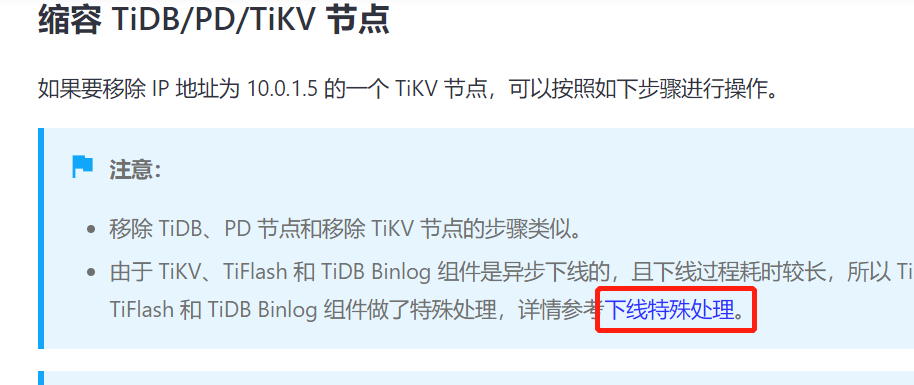

这里有个下线特殊处理,里面是有说明的
使用 TiUP 扩容缩容 TiDB 集群 | PingCAP Docs
哈哈哈,确实 非常容易忽视。。。我昨晚在 官网你这个链接 上 找了半天 没找到剔除集群的命令信息,你说的 下线特殊处理 ,我怎么没看到。。。能不能帮忙截图一下,多谢了:joy::joy::joy::joy::joy::joy: 所以最好官方 可以 进一步完善一下文档
就是这里:
https://docs.pingcap.com/zh/tidb/stable/tiup-component-cluster-scale-in#下线特殊处理
要仔细看,隐藏的有点深:joy:
我擦。。。果然写了。。但这个不仔细用心找,还真不注意啊。。。官方太贼了!!:drooling_face::drooling_face::drooling_face::drooling_face: 多谢多谢了!!!
:rofl: 是有点难找。反正遇到一次就不会再忘记了,多看看tiup的提示
只能这样了!! 提示 比较容易 忽视!!
