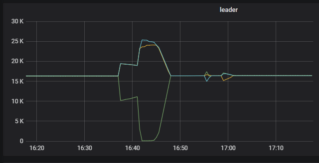

【概述】:生产环境tikv pod正常,grafana监控发现tikv-0 region全部迁移出去又迁移回来

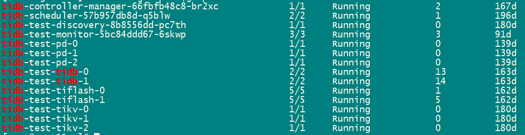

可能是网络的问题,某个时间段这个tikv发生了离线,然后又加入到集群,期间leader发生调度,可以看看对应tikv的日志。

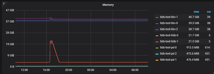

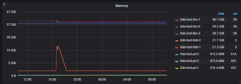

tikv OOM了吧,检查一下内存的监控。
内存正常
没有OOM,tikv.log这期间有大量日志,约23w行,再具体一些如何查看定位问题呢

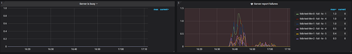

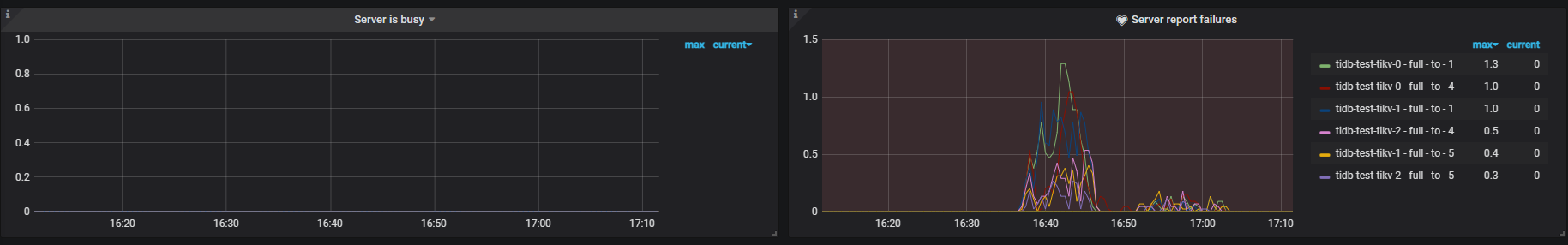

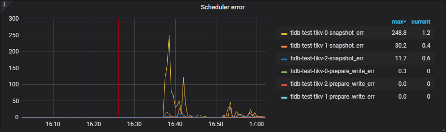

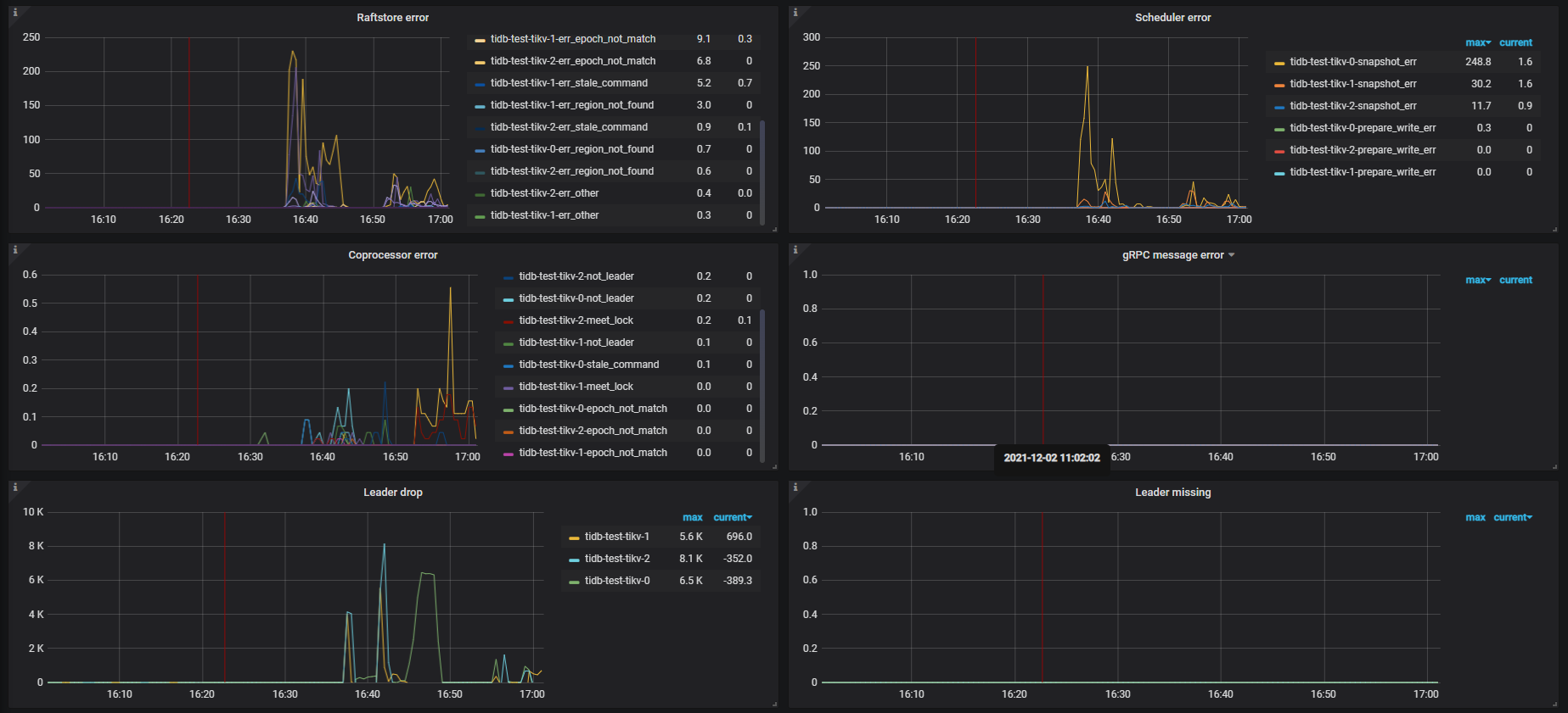

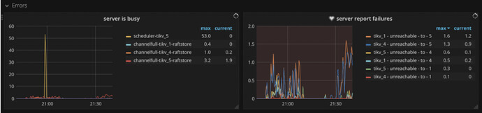

error 下的 metrics

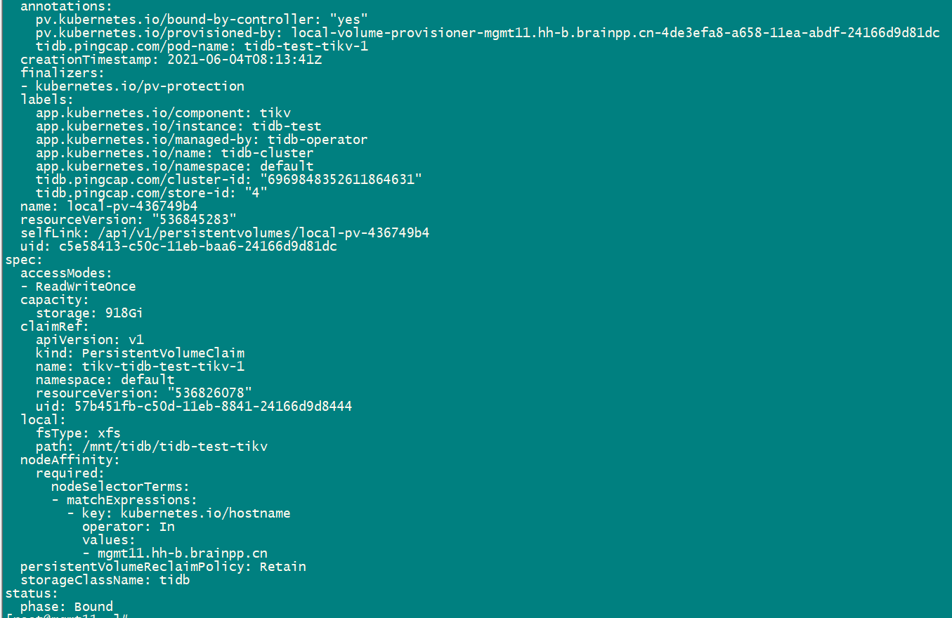

pv的 yaml
监控少了两个 metrics:
另外,异常的 tikv.log 16:30 ~ 16:50 的日志辛苦拿下

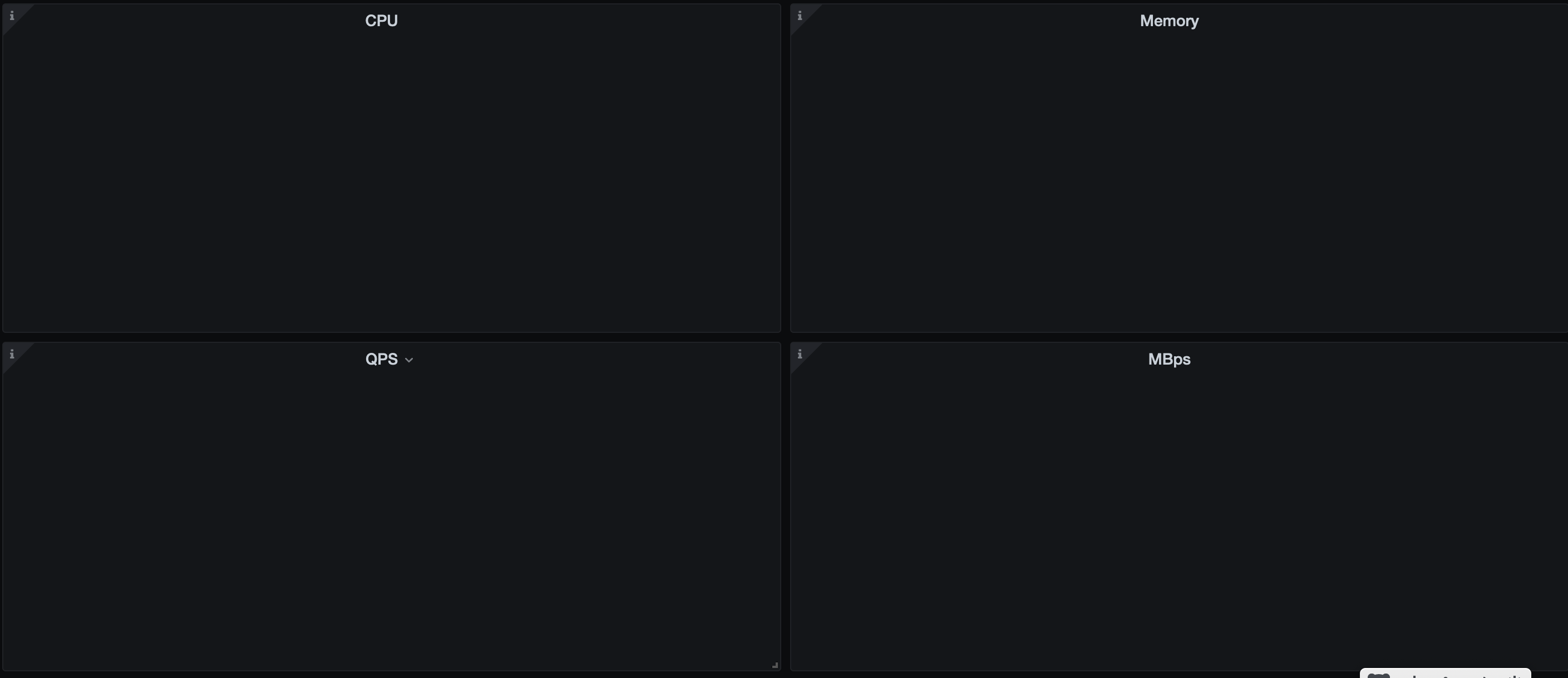

tikv-details 的监控信息显示不完整,很多 metrics 都没有显示,可能是导出时,没有等数据加载完成。

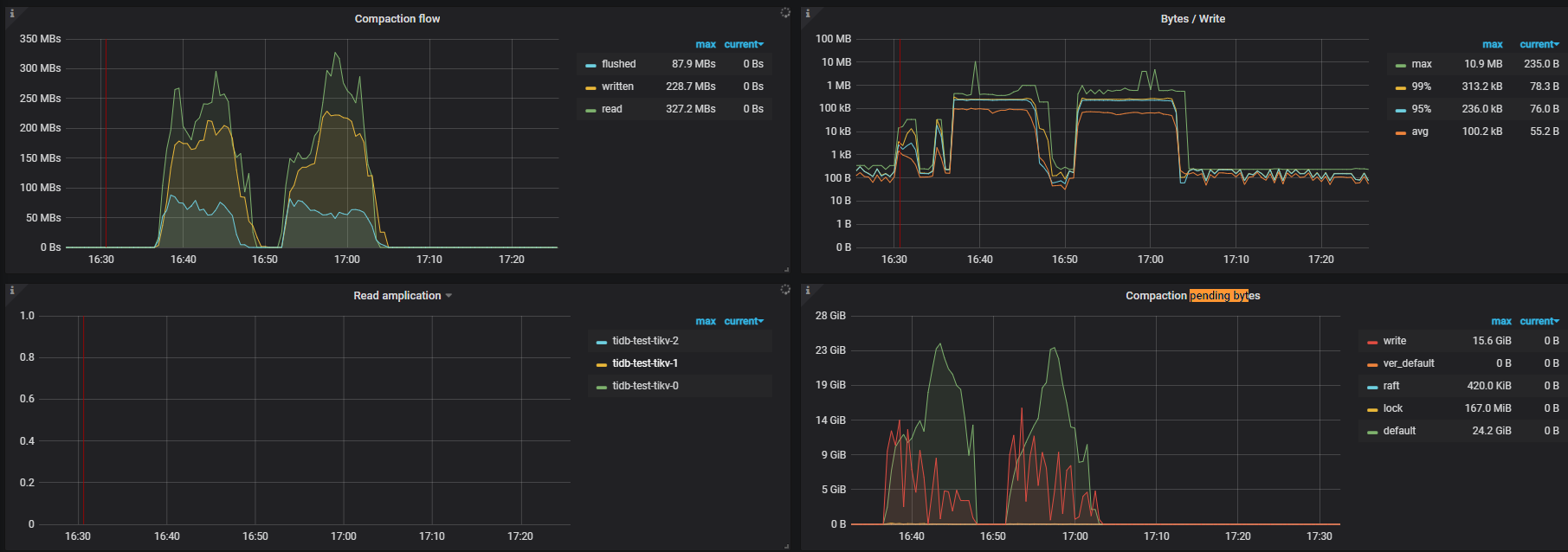

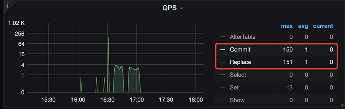

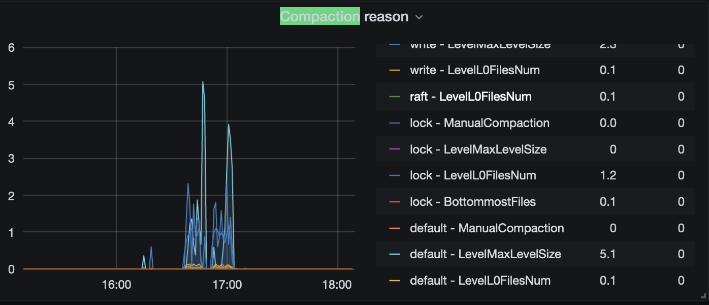

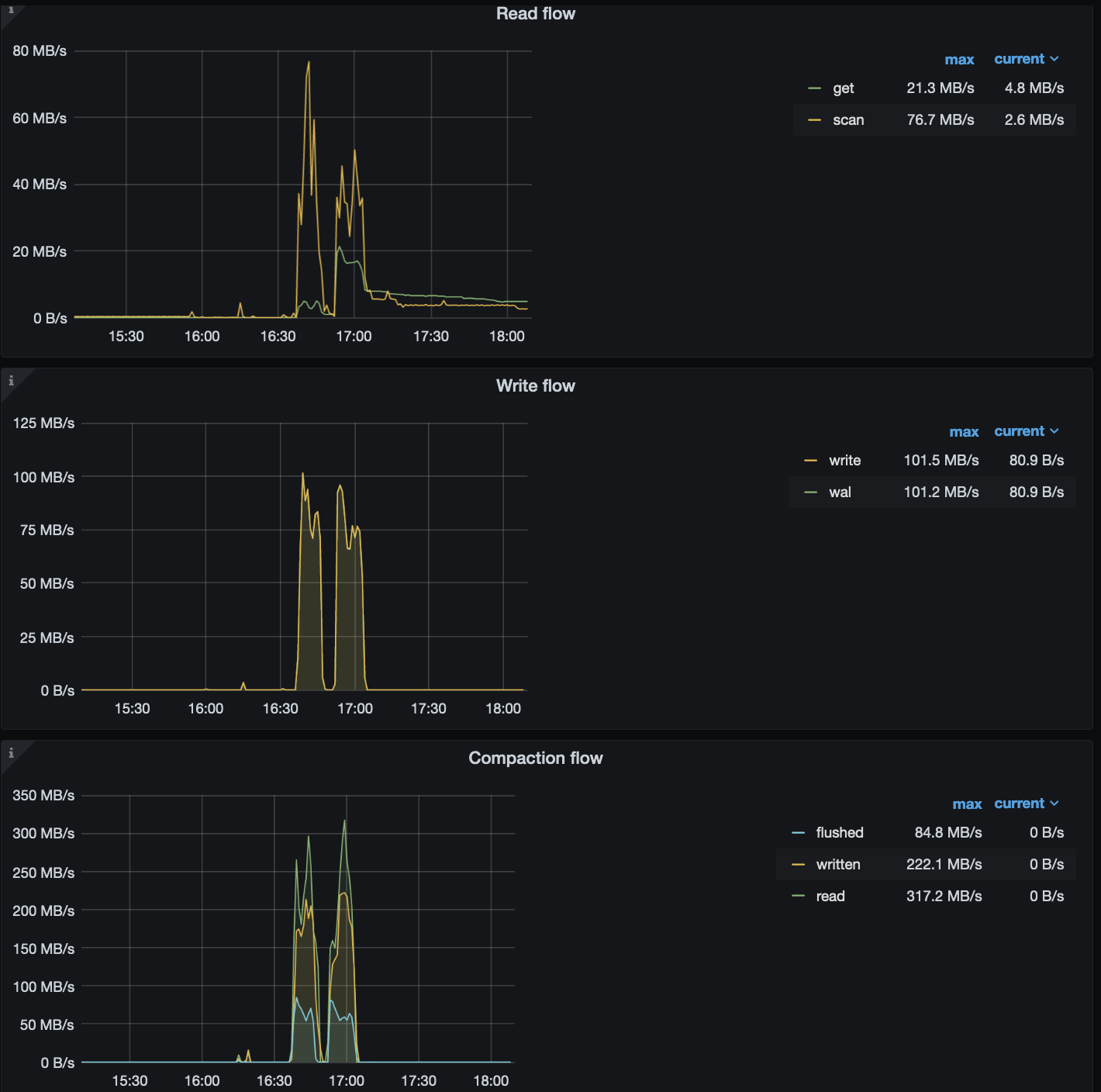

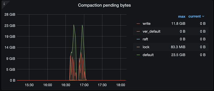

通过有限的监控项推测,可能是在 16:00 ~ 17:05 期间进行的 replace 行为的写入,于此同时 gc 开始工作
此时,rocksdb-kv 因为达到了 compaction 的阈值,开始进行 compaction 操作,整个集群的 read 、write 以及 compaction flow 较高:
可能是磁盘流量大导致磁盘压力过大,进而出现了 leader drop 的现象。所以,建议检查下下述信息:
1、tikv1 和 tikv4 是在同一台宿主机吗?
2、使用的磁盘类型,以及检查宿主机或 pod 的磁盘监控, 包括磁盘 write latency,磁盘带宽等是否比较高或接近极限,以及服务器的负载情况
3、修改 tikv-details → rocksdb kv → compaction flow / compaction pending bytes 监控项公式,by instance,看下各个 tikv 的 compaction 流量情况。以 compaction pending 为例 参考公式如下:
metrics : sum(tikv_engine_pending_compaction_bytes{tidb_cluster="$tidb_cluster", instance=~"$instance", db="$db"}) by (cf,instance)
legend:{{cf}}--{{instance}}
监控迁移的起始时间是16:37

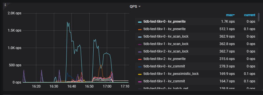

qps截图kv_prewrite最高

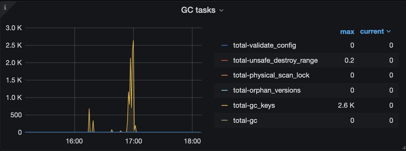

gc时间在近17:100:左右貌似和gc无直接关系

sum(tikv_engine_compaction_flow_byte{tidb_cluster=“$tidb_cluster”, instance=~“$instance”, db=“$db”} / tikv_engine_pending_compaction_bytes {tidb_cluster=“$tidb_cluster”, instance=~“$instance”, db=“$db”}) by (cf,instance)
两个图直观截图如下:
磁盘nvme,xfs文件系统 通过mount bind方式产生pv,通过监控没发现吞吐很大

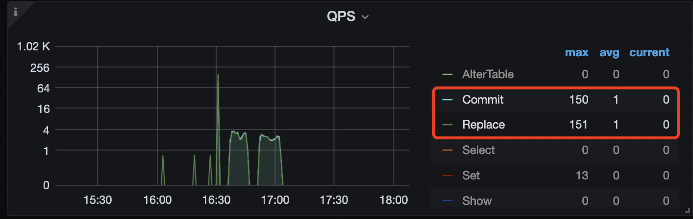

与业务沟通,17.04前后20分钟,都在导入新数据。导入的量级应该只有700w ,用 replace 导入的,新数据有400w ,剩下300w是更新。

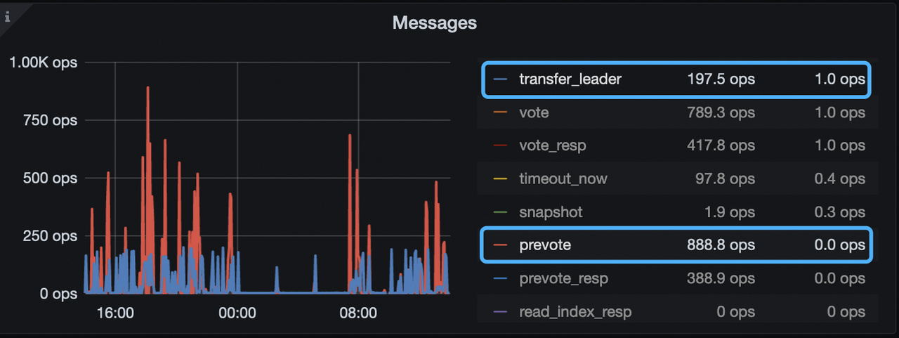

  • TiKV-Details → Raft message → Messages 重点看下下面两个 metrics 的值
