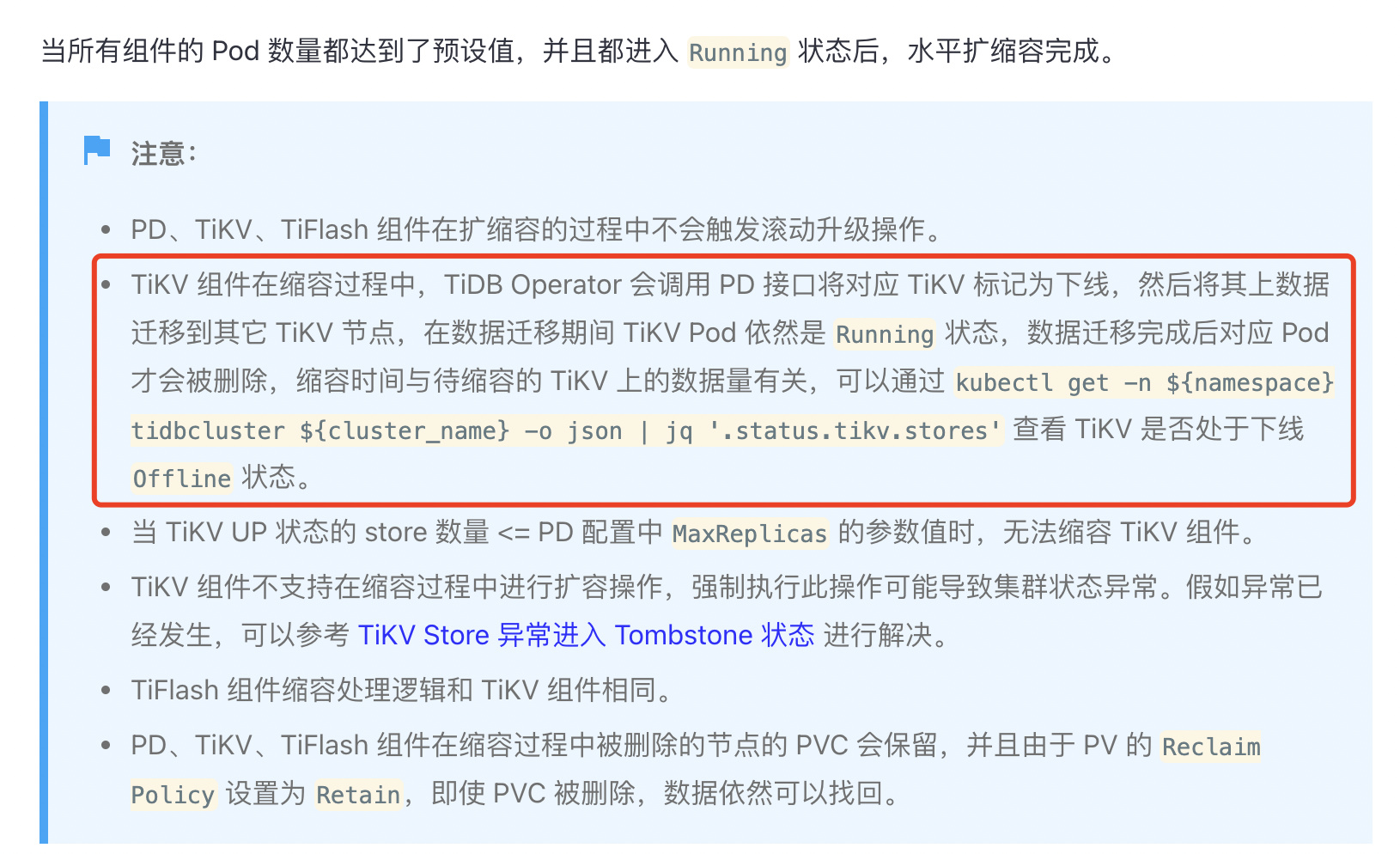

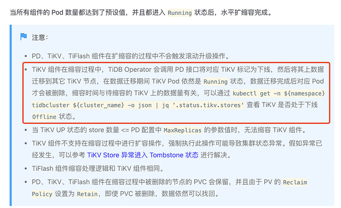

tikv 节点的缩容需要 transfter leader 以及 balance region,这个过程跟 region 的数量有关,如果想了解 region 迁移的速度,那么可通过下面的方式:
1、查看被缩容 tikv 剩余的 leader 以及 region 数量
1)grafana pd → Statistics - Balance → Store leader count / Store Region count
2、确认 leader 以及 region 迁移的速度,参考下述文档
https://docs.pingcap.com/zh/tidb/v5.0/pd-scheduling-best-practices#节点下线速度慢
另外,节点中空 region 过多也可能会对调度产生影响 ~~
3、查看被下线 tikv 节点状态,下线过程中为 offline,理论上该节点线下完成后变为 tombstone

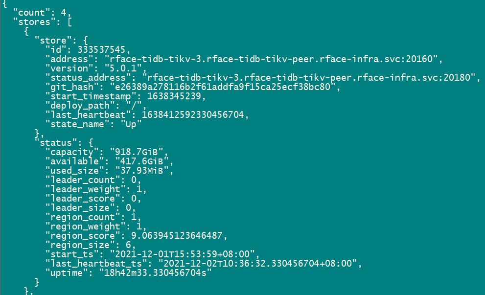

总的region数非常小,且已经18h了。
当前准备下线的tikv 节点 region数截图:
其它tikv的region数截图:
整体截图

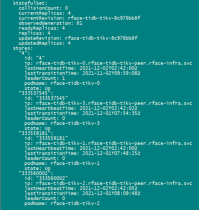

现在看如果是确认节点在缩容的过程中,那么该 store 的 state 状态会变为 offline。通过上面的截图可见,集群中应该是没有处于缩容状态中的 store~
所以,辛苦再确认下,下面的信息:

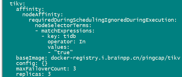

1、replica 3 --> replica 4,是 kubectl edit tidbcluster ${cluster_name} -n ${namespace} 修改,完成 tikv 节点的扩容
2、 kubectl get tidbcluster ${cluster_name} -n ${namespace} -oyaml 辛苦再看下这个结果
zhenda
(Zhenda)
5
缩容:replica 4 → replica 3 ,store 的 state 状态没有变为 offline
kubectl get tidbcluster ${cluster_name} -n ${namespace} -oyaml 结果如下:tidb-cluster.yaml (36.3 KB)

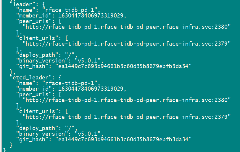

pd-ctl 查看是有的leader的
没看到报错什么意思

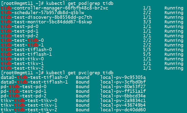

这个operator有2个tidbcluster,缩容的是rface-infra,为啥报另一个“tidb-test” not found呢?
具体在如何排除?
zhenda
(Zhenda)
13
这个是r-lab namespace下的和rface-infra 下的tidb集群无关。
