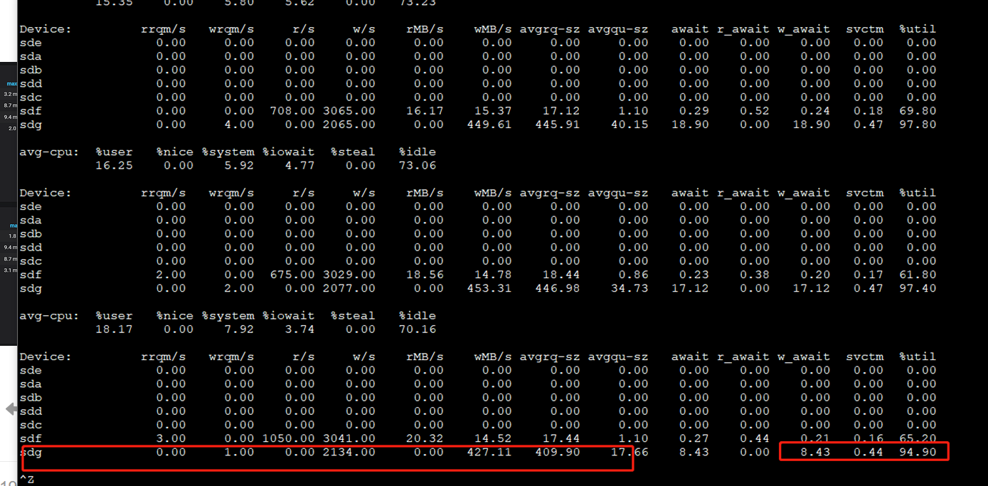

都异常4天了- -
我也遇到很多无法解释的问题,要下线的节点 磁盘吞吐能达到500MB/S 直接影响了服务器上的另外一个TIKV 直接关闭 异常节点+驱逐 慢慢搞
