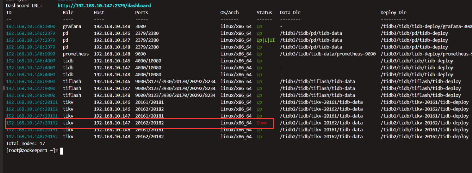

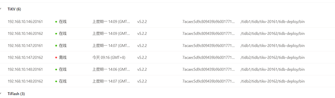

tikv加索引时挂了一个节点,一直无法启动
操作就是加索引,然后突然有个tikv挂了 看监控一直是在被拉,但是都没拉起来

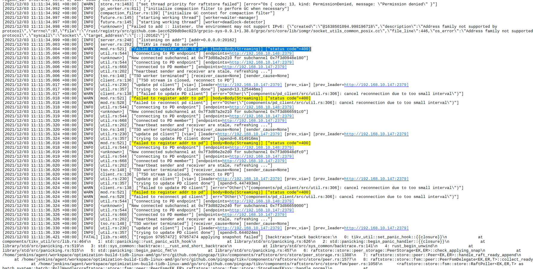

你好 我把那段时间的日志拿出来来了 麻烦看下
看到日志了,就是因为 97957474 applying snapshot failed 不停的在重启…

一台物理机 80核 256g内存 3个盘 分别部署2个tikv和一个tiflash 两个tikv都是上面的配置, tiflash保持默认配置

这是这个节点现在最新的日志
这是 raft 的同步失败了

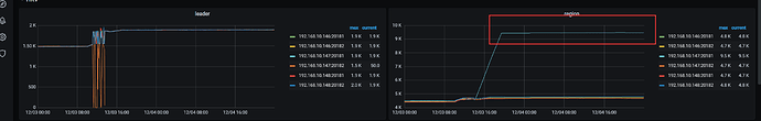

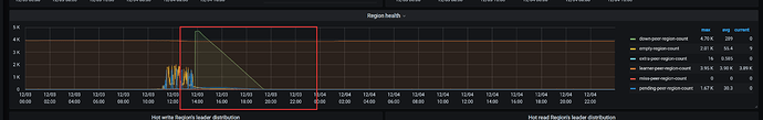

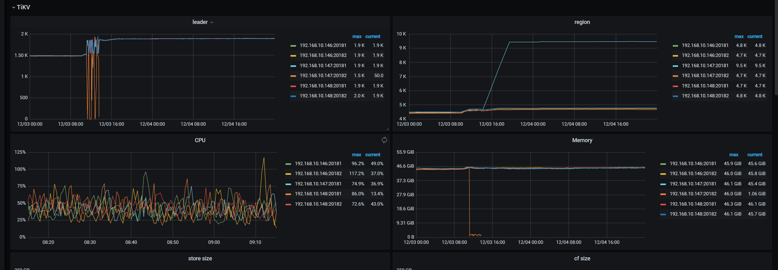

现在集群的 region 的leader 数量变化大不大?
@不懂就问 来支持下
是的 而且丢失的region看监控应该是已经补起来了这条蓝色的线是剩下147的那个tikv 正好是其他机器tikv的两倍

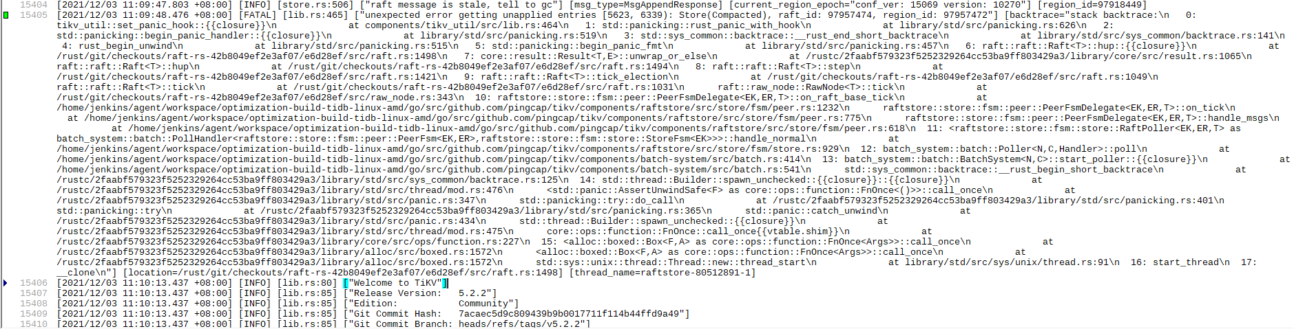

你好,可以确认第一次 tikv 重启的时间嘛,不清楚是不是 [2021/12/03 11:10:13.437 +08:00] 时间,还想再确认下。
辛苦帮忙确认下
1.麻烦把这台 TiKV 第一次 panic 的前后的日志都上传一下吧,方便我们定位原因和提供解决方法

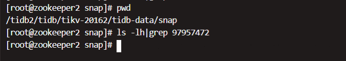

2.同时麻烦对这个 TiKV 当前 data/snap 目录 ls -lh|grep 97957472 并贴一下结果

从监控上来看 重启的时间就是在11:10分左右
我把那一天的日志都上传了
log.7z (59.3 MB)
然后ls的结果是空的

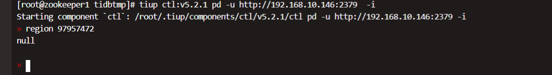

在帮忙确认下 region 97957472 的情况,可以在 pd-ctl 中执行 region 97957472 看下
