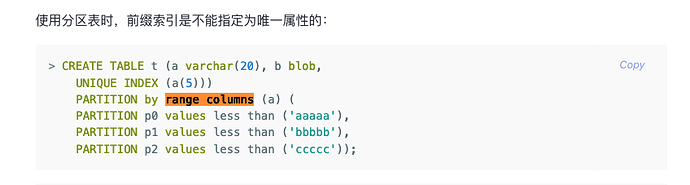

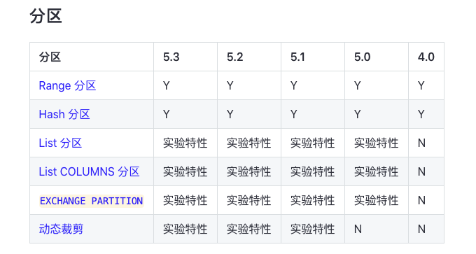

从4.X到5.3的文档中都有一个问题,
如图示,分区类型支持列表里面只有range分区。
from: https://docs.pingcap.com/zh/tidb/stable/partitioned-table

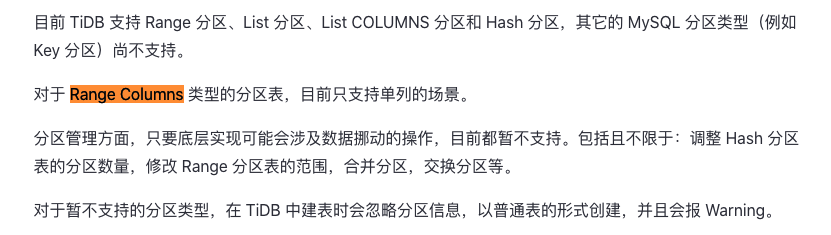

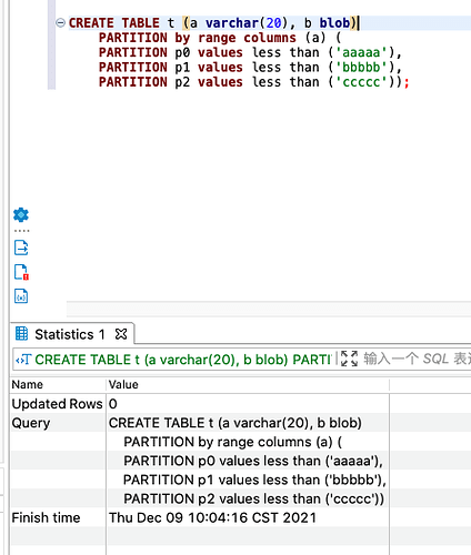

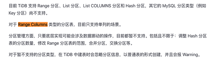

而分区的详细说明文档里面,有过range columns的描述,实际在tidb 5.2.1中执行是可以创建出来的:

3.range和range columns本质上没有啥区别,所以不再赘述?
对的,是这个。
因为我们开始只支持了单列的 range columns,而单列的情况下,range columns 的效果跟 range 分区其实是等价的,所以就没有特别说明说不支持 range columns。
对于多列的 range columns 暂时还没有官方支持,之前有过一些开发
https://github.com/bb7133/tidb/pull/26
但是并没在正式发布的版本中
准确的描述应该是,支持 range columns 单列,跟 range 一样。暂不支持 range columns 多列
