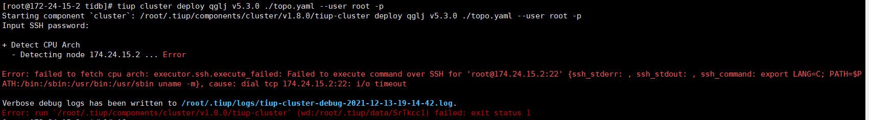

Error: failed to fetch cpu arch: executor.ssh.execute_failed: Failed to execute command over SSH for ‘root@174.24.15.2:22’ {ssh_stderr: , ssh_stdout: , ssh_command: export LANG=C; PATH=$PATH:/bin:/sbin:/usr/bin:/usr/sbin uname -m}, cause: dial tcp 174.24.15.2:22: i/o timeout

1、看下网络是不是通的,端口是不是通的
2、yaml文件发出来看一下

请描述一下部署的环境,是否单机部署,ssh是否安装并可以正常通信
caiyfc
6
修改配置
vim /etc/ssh/sshd_config
注释这一行 PermitRootLogin prohibit-password
添加一行 PermitRootLogin yes
重启ssh服务
/etc/init.d/ssh restart
这样操作试试

根据报错还是建议检查ssh方面的问题。另外,你用的操作系统是什么版本的?
对了,还可以尝试升级一下tiup的版本
我发现用tidb登陆后 用ssh 连接地址的时候超时,这个是什么原因

可能ssh有地方没设置好。
其实ssh的问题有两种方式,
1.tiup可以自动创建tidb用户,并建立ssh互信进行部署
2.手动创建tidb用户,手动建立互信,部署的时候 --user 记得指向tidb用户,或者-i 指向互信的文件,就可以部署成功

需要配置互信免密:也可以在/etc/sudoers文件最后面加上,这样的写法,使用sodo权限不需要密码验证。
tidb ALL=(ALL) NOPASSWD: ALL
