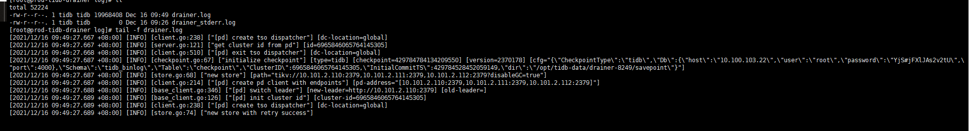

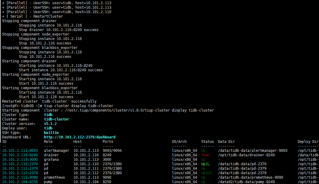

内存达到62G时启动成功

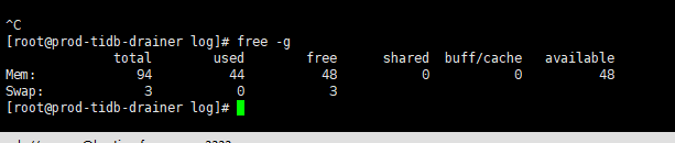

%E5%9B%BE%E7%89%87
启动成功后状态还是down
[drainer.log|attachment](upload://5tkccfb8J76vso5Xahg0sal1DRZ.log) (38.3 MB)[drainer.log|attachment](upload://5tkccfb8J76vso5Xahg0sal1DRZ.log) (38.3 MB)

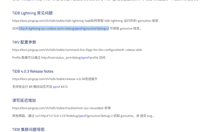

@songxuecheng 有时间帮抓一下 drainer 的 pprof heap 吧
如何操作
http://:/debug/pprof/goroutine?debug=2
mem.heap (181.2 KB)
curl http://{TiDBIP}:10080/debug/zip?seconds=60 --output debug.zip 类似这个命令,再执行一遍吧(把ip和端口替换一下)
