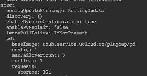

我研究的也不深,但我理解文中说的是kubectl edit tc ${cluster_name} -n ${namespace}
执行之后,配置文件中的这个地方:
然后修改k8s节点的label,没太看明白你找的这几个地方,希望能帮到你。

这个我理解是直接修改 TidbCluster CR 中的 spec.pd.config 和 spec.tikv.config ? 这样子是生效的么。

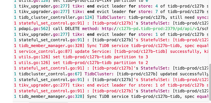

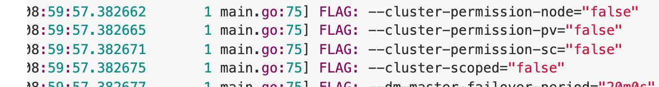

收到,配置看着没啥问题,store 也确实没打上 label,能提供一下 operator 的日志么

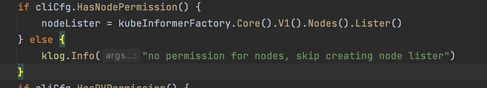

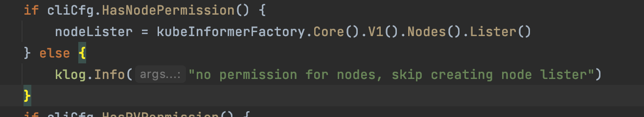

no permission for nodes, skip creating node lister 我怀疑是因为这个,没有 node 的权限,所以拿不到对应的值
:thinking: 能确认一下 role 的权限范围么
看了一下代码,

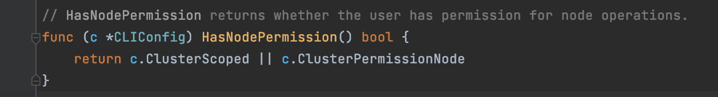

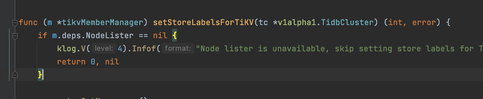

如果不是 clusterScoped 的情况下会根据 ClusterPermissionNode 来判断是否有节点权限,我们现在的情况看来是没有节点权限的,如果没有节点权限就不会初始化 nodeLister 如果没有 node listener set_store_labels_for_tikv 函数会直接返回
也就是说如果不是 clusterScoped 的 tidb-operator, 那么需要配置 --cluster-permission-node=“true”
@DanielZhangQD 应该是这个样子吧 :thinking:

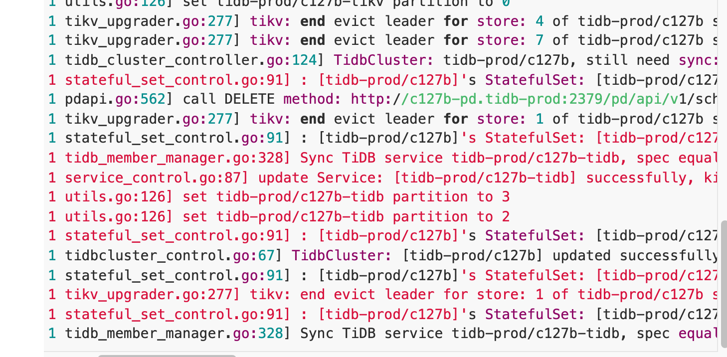

而且看你集群状态,感觉是在滚动重启,可以先等状态稳定一下再看看:thinking:

  1. 从 tidb-controller-manager log 看确实没有权限,如果是部署的 namespace scoped TiDB Operator, 需要https://github.com/pingcap/tidb-operator/blob/master/charts/tidb-operator/values.yaml#L52 设置为 true,否则不会获取 node 信息,也就没法从 node 上获取 label 打到 tikv 上
  2. 具体要获取哪些 label,是根据 PD 配置的 location-labels, 比如 location-labels = [“topology.kubernetes.io/zone”, “kubernetes.io/hostname”] ,那所有的节点上都得打上对应的 label,然后 TiDB Operator 才会从 Node 上获取对应的 Label 设置到 TiKV 上

感觉这个还挺像的,一直在尝试 evict leader
迁 leader,更新 partition 就是在滚动重启
