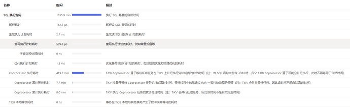

升级V5.2.2后SQL从15秒变成15个小时
【概述】 两张千万级的表join
【背景】 版本升级到V5.2.2
【现象】 业务和数据库现象
【问题】 SQL执行变得极端
【业务影响】 慢慢慢
【TiDB 版本】 V5.2.2

有升级前的执行计划么
同样问题,有升级之前的执行计划么,还有你的cop任务实际执行时间不高,但是总的执行时间过高,考虑cop执行并行度的问题,参考:https://docs.pingcap.com/zh/tidb/stable/analyze-slow-queries/#%E5%B9%B6%E5%8F%91%E5%A4%AA%E4%BD%8E
升级前后的变量没有修改,另外测试环境结构和数据量相同的情况下,执行效率也很高。
测试和生产环境的explain analyze concurrency:5
测试环境大概10S以内可以出结果,生产极不稳定,从几十分钟到几个小时到十几个小时不等。

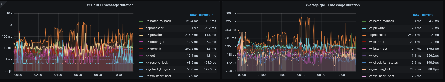

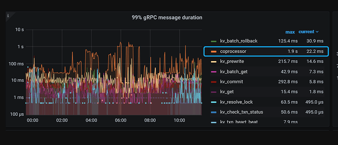

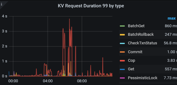

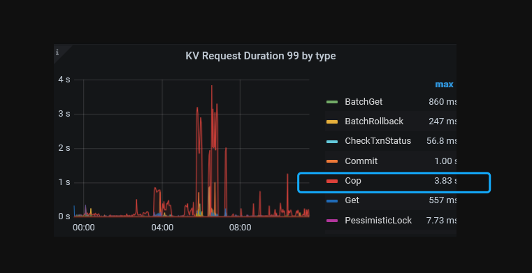

grafana监控,cluster-tidb --> kv request和cluster-tikv-details --> gRPC
两个监控中的duration,先排除一下网络问题
网络有啥问题,部分峰值是因为凌晨跑定时任务以及我大数据库dumpling备份导致的。
主贴中反馈的问题,任何时段都可能存在。
再慢也不至于这个千万级join慢到15个小时。
感觉像是index join的某个循环出问题了
愁的不行,百思不得骑姐

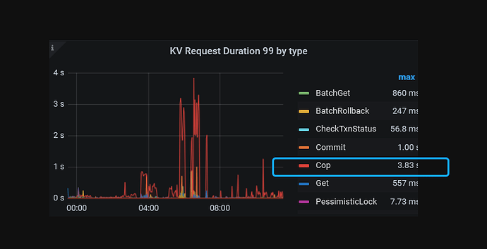

这两个指标,相差的就是网络速度,kv的你没截取平均值,目前的监控看cop的最大值,有差异,我怀疑你的网络不稳定。

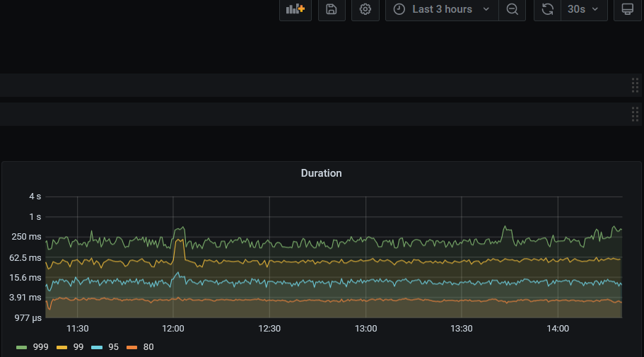

1、基本上我不会往底层去考虑故障,如果是网络不稳定,那受影响的远不止这一个SQL。
2、截图中延迟高的时间点是凌晨我在跑备份任务。dumpling的时候网卡都是几百兆字节流量每秒。
3、下图看业务正常的上午时间段,这duration像是底层网络不稳定的样子?
