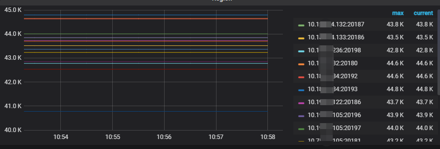

store和region的监控图里面的信息咋样
4 个赞

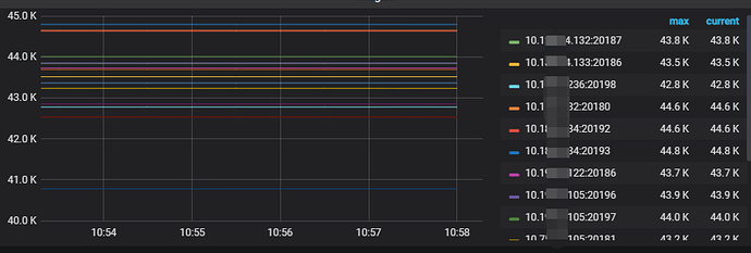

Regions are not fully healthy
目前 每个 store 分别有多少 region ? 可以查下大概的分布以及大小
4 个赞
region 有点多了,控制在 2 - 3W 会比较好,或者开启 hibernate region

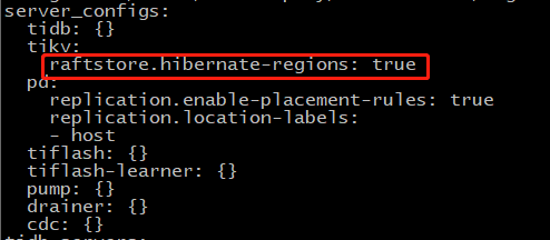

我利用tiup edit-config的方法改了这个参数,如下:
并且使用reload方法对集群的tikv进行了reload:tiup cluster reload tidb_cluster_name -R tikv

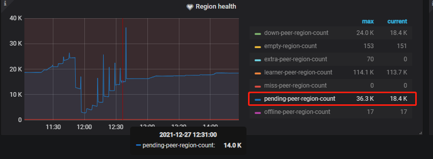

reload的过程中,pending-peer下降到了从18000左右下降到4000左右,但是reload完成之后似乎这个pending-peer的数量并没有下降,又反弹到18000左右了。
观察下先~

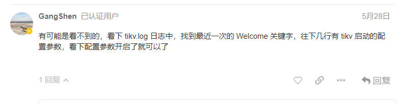

看看grafana 在调整后,重启的 tikv 节点 region 监控指标有什么变化
观察了一天,好像没啥变化啊?

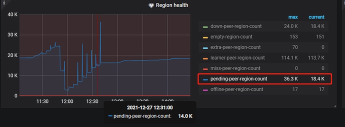

不是观察region的数量阿,你修改后的 tikv 节点,还有报哪个 状态异常的么?
Regions are not fully healthy: 18691 pending-peer
类似这样的
那个pending-peer的数量,还是保持在18444个。。。
就少了几百个 region 的 peer 么…
是的啊。重启的时候,少了好多,但是最后又恢复回来了。
