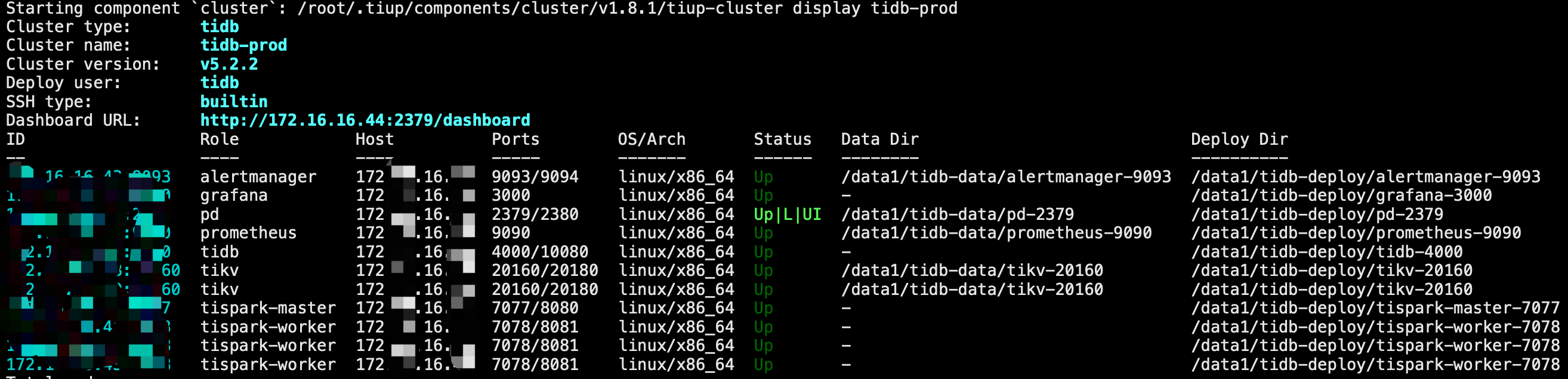

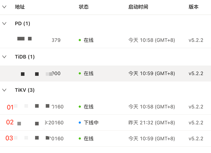

如上图,02-kv节点在昨晚做了下线操作,但是在Dashboard中还存在,状态为: 下线中
【背景】

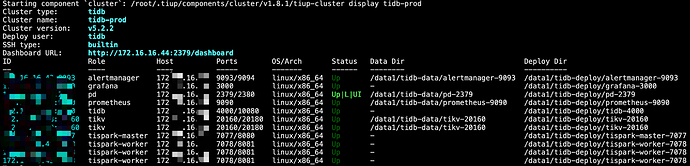

下线方式:
tiup cluster scale-in <cluster-name> --node 10.0.1.5:20160 --force
【TiDB 版本】v5.2.2

生产环境我们用的就是3台KV,但是昨晚下线一台后,再次扩容失败了,然后在Dashboard里还显示那个节点。
请问下扩容报错的日志是什么,另外重点是如果当前只有三个节点,正常的缩容操作是先扩容一台,然后进行缩容

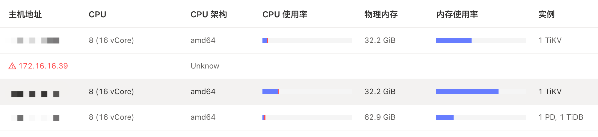

现在生产环境只有两个KV节点,我想把昨晚缩容的那台机器再扩容进度。但是目前发现缩容后,dashboard中还是存在之前的那台kv02的节点,我想优先把这个问题解决了。

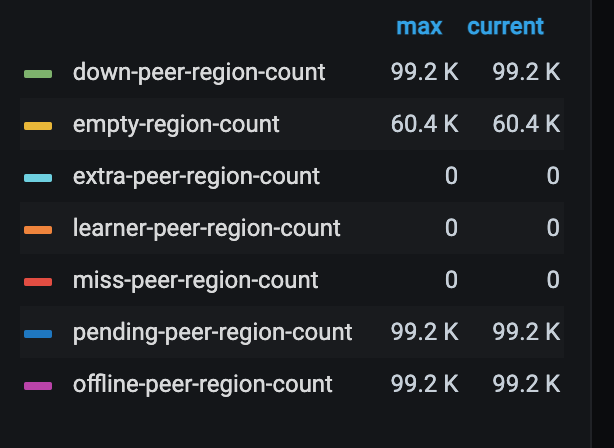

先扩容一个节点,接管 3 副本的集群需求,才能正常的进行调度,然后 kv02 节点中的region才会被调度走,变成tombstone状态…然后才能移除

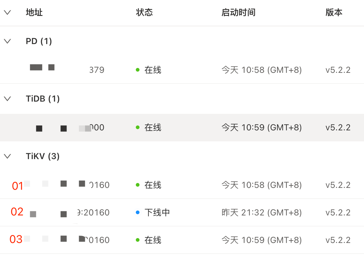

换个端口可以,这种方式能扩容进去。但是在 dashboard中,之前那个端口的节点记录还在:innocent:
等region调度完成以后,应该就可以了。
