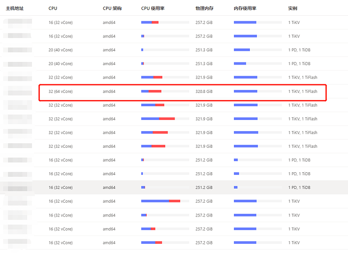

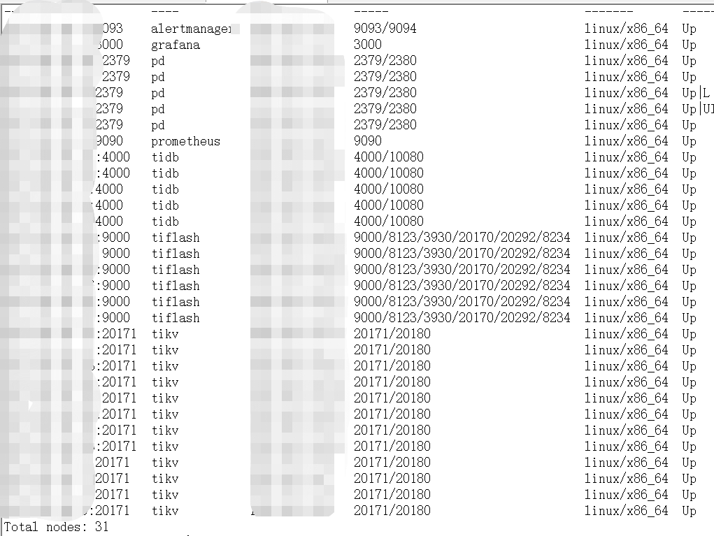

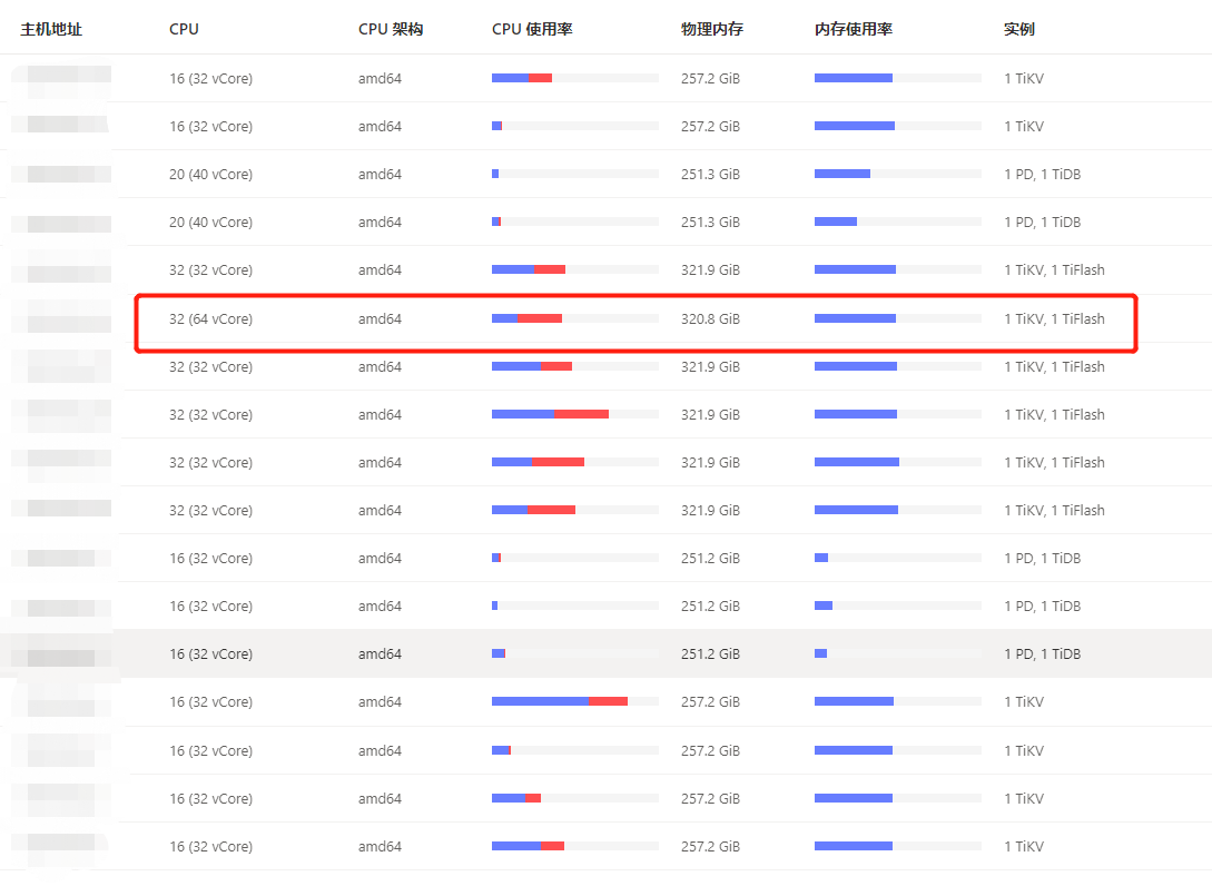

集群拓扑文件发一下,还有numactl --hardware看下输出

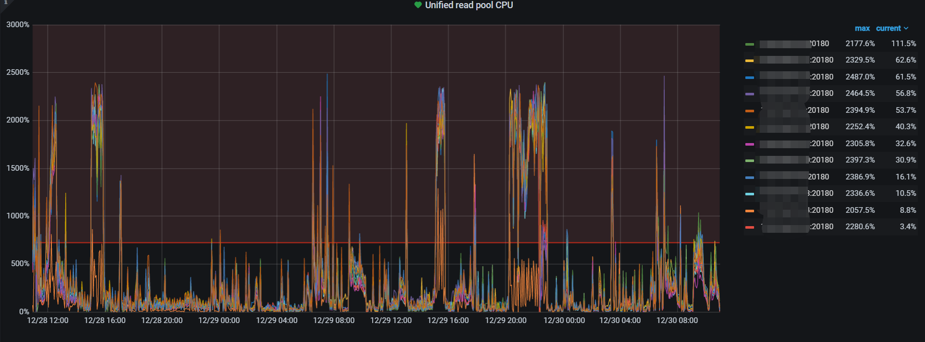

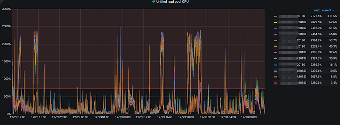

2、从监控来看是有大结果集查询导致oom,看下CPU很高时候的热力图和慢查询SQL

昨天查的时候,确实有一个较大结果集的SQL,但是我kill掉之后,还是会重启(在CPU不高的时候也有重启的情况)。之后也观察了连接情况,没有大SQL呢。频繁重启的现象,是在我做numa绑定之后才有的,两天的时间重启了70多次,昨天晚上我把numa绑定去掉后,重启了这个节点,就变正常了。
我猜测你tikv绑的是numa node 1,这个node内存基本快被耗完了,如果不是大结果集SQL影响,那很有可能是block-cache设置过大,所以需要看下你的server_configs参数
之前绑的确实是1,现在去掉了
