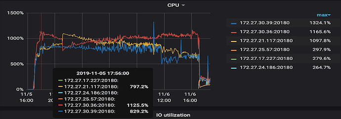

我们业务的模拟压测的时候,创建了一个具有自增主键的表结构,这是用来模拟用户和粉丝的关注表,一个是用户 ID,另一个是粉丝的用户 ID,还有一个是关注时间,这个表还有一个索引。压测后发现它的性能根本不能满足我们的需求,具体表现就是:

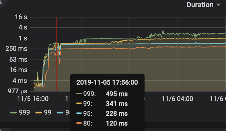

响应时间很高
比如说 99% 的响应时间已经达到了 300 多毫秒了,80% 的时间是 120 毫秒,对于线上的环境来说,120 毫秒肯定是比较难以接受的。
TiKV 的 CPU 和磁盘利用率也很高,而且在 TiKV 集群上的分布也不均匀

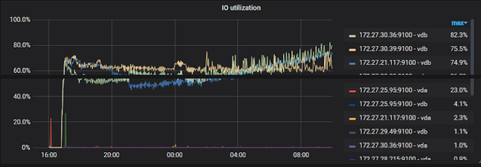

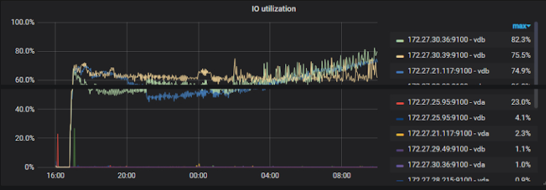

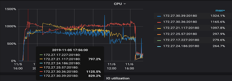

我们当时压测的数据是写数据,只有 1.3W 的 QPS,读是 5.6W 的 QPS,当时的 IO 基本达到了 70%-80%,TiKV 的 CPU 使用率是百分之一千到一千三,配置到是 16 核的机器,2T 的云 SSD 盘,这个配置下的资源利用率很高。

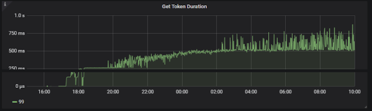

Token 耗时已经达到五百毫秒
Get token 单次查询到耗时如果降不下去的话,那么单次查询的 QPS 耗时也会很高。

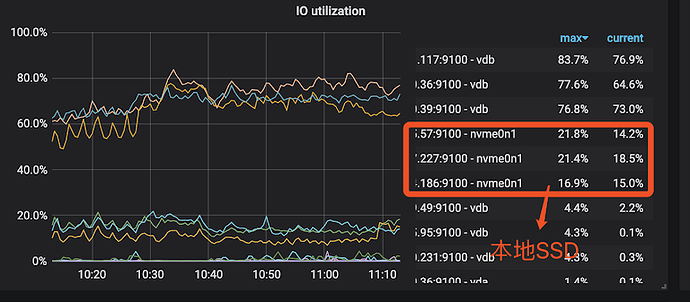

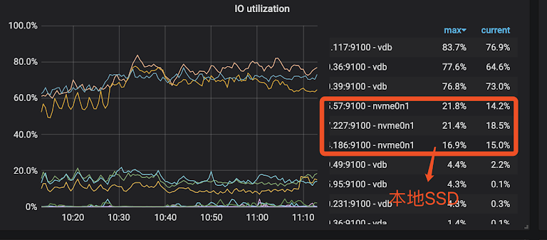

经过 平凯星辰 的同学帮忙定位分析后。最后我们把云 SSD 盘换掉之后(部署时修改了检测参数;部署的时候 fio 检测已经提示我们云 SSD 的 IOPS 只有两万三,TiDB 要求达到四万;),系统的使用率跟单次查询的时间都降了下来。云 SSD 换掉后,我们发现云 SSD 和本地 SSD 的数据对比结果是本地 SSD 的性能大概是云 SSD 的 5 倍左右,因为本地 SSD 使用率到差不多 15%-16% 时,云 SSD 差不多已经到 80% 了。

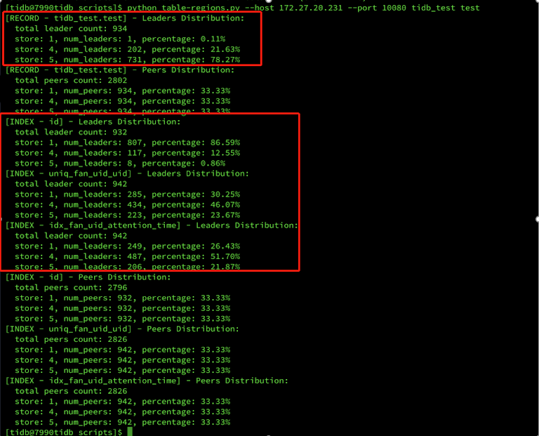

我们发现了一个写入热点的问题,因为测试的表结构里有一个自增的主键,在 MySQL 里面大多数都会有一个这样的主键,但是在 TiDB 中,这个自增的主键会导致 Region 分布到不同的 TiKV 上面。因为数据是写到 Leader 节点上的,Leader 节点分布不均匀就会只用到其中一部分的 IO,并没有把所有的 TiKV 的 IO 能力都平均的利用起来。这个表的 Leader 分布在三个 TiKV 上分别是 0.1% 和 21.6%,78%,索引数据的分布第一个节点是 86.59%,第二个是 12.55%,第三个是 0.86%,非常的不均匀。

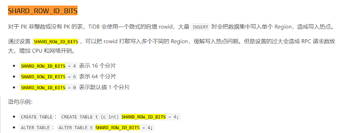

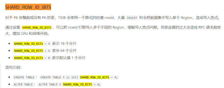

于是在压测环境上把这个表的自增主键去掉,但是我们去掉之后发现了另一个问题。如果一个 TiDB 的表里面没有主键,或者主键不是一个整数,那么 TiKV 就有会一个映射自增的 UID 在里面,同样这个 UID 也会造成写入热点的问题。后来在 平凯星辰 官方的帮助下,我们把 shard_row_id_bits 这个参数加到表里面了。通过这个功能,它可以把 UID 打散到不同的 Region 里,缓解写入热点问题。
下图是我从 TiDB 官网上摘抄下来的,大家以后遇到这种写入热点问题,也可以按照这种思路来分析一下。

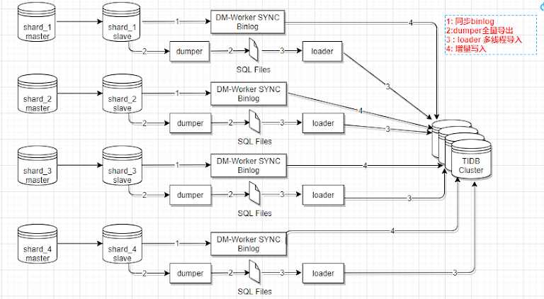

因为我们的互动库在原来是 MySQL 四主四从的分库分表,我们把它同步到 TiDB 里面去,肯定是要把它汇总到一起的。数据同步我们是通过 TiDB 的 DM 工具,它支持全量和增量的方式同步,我们是用全量加增量的方式,大概的示意图就是这样的我们先看一下,同步的大概的流程:
  1. 开始启动一个 DM-worker 之后,它就会把 Binlog 全部都拉到 dm-worker 本地存储一份
  2. 然后启动同步任务,DM 会在指定的机器上启动 dump 的进程,把上面的分库分表全部都 dump 到 dm-worker 机器上保存为 SQL 文件。
  3. 通过 Load 程序把刚才 dump 下来的那些 SQL 文件全部加载到 TiDB里面。加载完成之后,再把同步的 Binlog 增量写入到 TiDB
